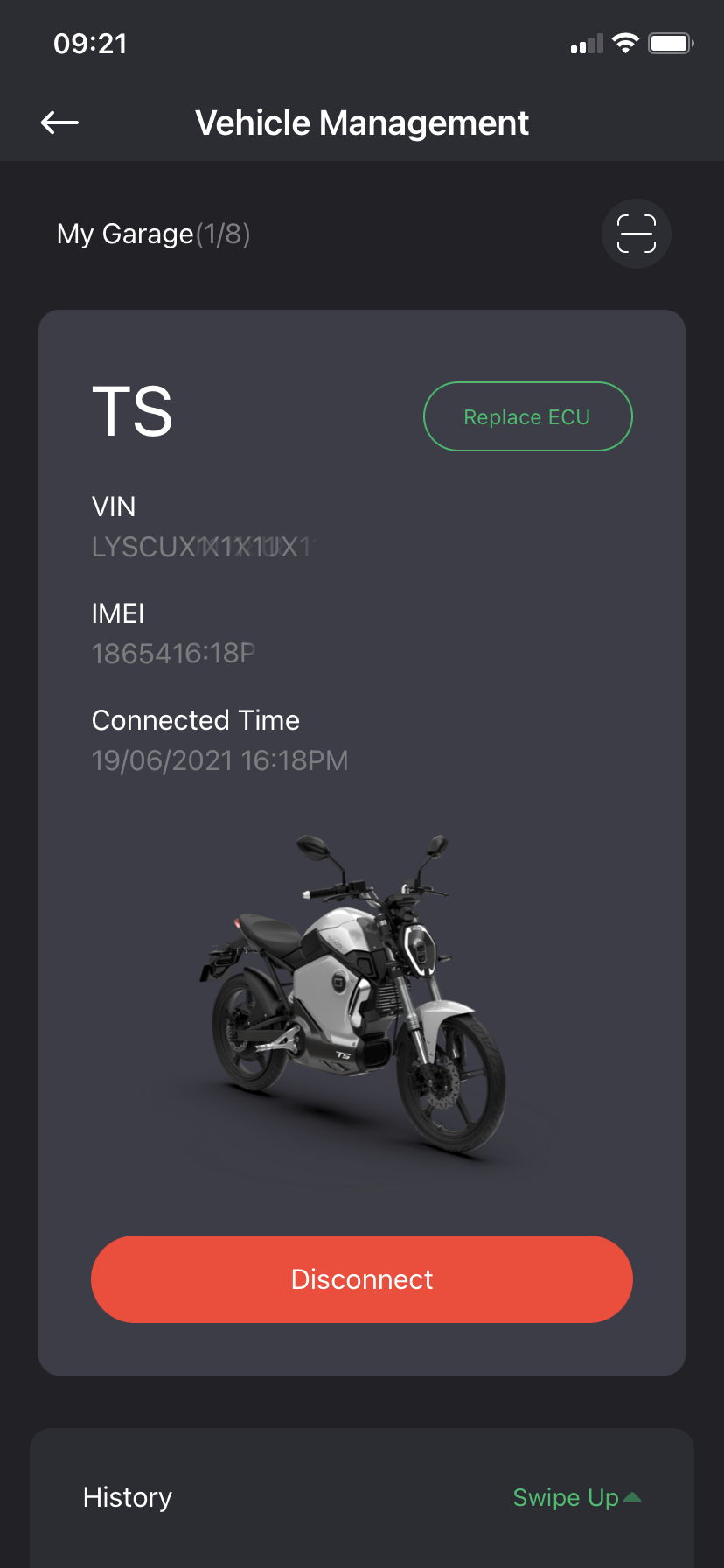

In der App ,wird das falsche Modell angezeigt
Hallo Super Soco‘s
Habe gestern stolz meine CUx bekommen und in der App angemeldet. Problem: mit der Anmeldung über die IMEI, wird mir jetzt eine TS angezeigt. VIN ist aber korrekt , auch mit cux, wie ihr auf dem Bild seht. Irgendwelche Ideen?
Hat Super Soco das falsche Modell hinterlegt?

Re: In der App ,wird das falsche Modell angezeigt
WIllkommen in der Community. Und Glückwunsch zu Deiner CUX. Wünsche Dir viel Spaß damit.
Ich kann mich erinnern, das war bei mir auch so. Aber irgendwann war dann die CUX in der Abbildung.
Dem schließe ich mich an - Gruss nach DüsseldorfMatrix3937 hat geschrieben: ↑So 20. Jun 2021, 16:24WIllkommen in der Community. Und Glückwunsch zu Deiner CUX. Wünsche Dir viel Spaß damit.
Auch ich meine, das war bei der CPX genau so
Default wird immer eine TS in der App angezeigt. Die App meldet die IMEI nach China, anscheinend werden dann erst langsam die SIM-Karte aktiviert und der User auf den Servern angelegt. Bei dem Tempo, das 2019 vorgelegt wurde, hatte man den Eindruck, dass das noch händisch erfolgte.
Als dann endlich irgendwann (bei mir hat es besonders lange gedauert) eine CUx, noch dazu in der richtigen Farbe, in meiner App auftauchte, ging es auch mit der Funktion vorwärts. Aber auch nicht sofort.
Ich sag mal so: Wenn das alles in zwei Wochen läuft, ist alles normal.
