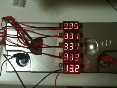

Baue gerade einen 4er Board für digitale Spannungsanzeige an die PQ-Buchsen.
Sie haben keine spezielle Versorgungsspannung nötig.
http://www.ebay.de/itm/Mini-Digital-Pan ... 9026049%26
Natürlich nur zum externen Gebrauch.

Aus dem 4er Board ist jetzt ein 5er Board geworden. 4xEinzelspannung und 1xGesammtspannung.
Den Block 1 im 72V-Roller ersetze ich mal mit dem Reserveblock 7
