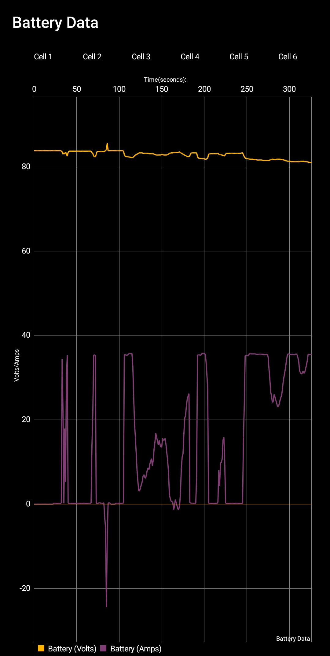

Und er rekrupiert doch.
Inzwischen habe ich den Beweis.

Mit dem Original-Controller ???
Wenn ja, wäre es mal interessant zu wissen, welches Controller-Modell die bei Dir eingebaut haben.
Wie hast Du das Chart erstellt ? Zusätzlich ein Coulomb-Meter mit Bluetooth eingebaut ? Oder ein Akku von Fritz (mit entsprechendem Feature) ?

Das ist mit dem originalem Controller und einem Akku von Fritz mit Bluetooth Bms.
Die Rekrupierung funktioniert auch mit dem originalem Akku, aber da kann ich es leider nicht Loggen.

:idea: Ist tatsächlich der gleiche Controller mit dem mein Classico dahergekommen ist.
Mittlerweile habe ich auch herausgefunden, warum der von slothorpe damals vorgeschlagene Test für die Rekuperation nicht unbedingt funktioniert (Zur Erinnerung: Classico auf den Hauptständer stellen, Gas geben bis der Motor voll dreht und dann die Vorderradbremse betätigen -> Wenn der Motor merklich abbremst = Rekuperation, wenn nicht = keine Rekuperation).
Das Problem ist nämlich, dass das BMS vom Original-Akku einen Ladestrom erst dann wieder zulässt, wenn die Akku-Spannung unter ca. 82V gefallen ist.
Das sieht man u.a. daran wenn man versucht einen Akku mit 97% Ladung "nachzuladen". Da passiert nämlich nichts :roll: .
Hat man also einen vollen oder fast vollen Akku und macht den Test, kann nix rekuperieren (und der Motor rollt ungebremst aus).
Ich nehme mal an das BMS im 72V60Ah Akku von Fritz ist da nicht so pingelig (sieht man ja auch an Deinem Chart)... aber eine gewisse Hysterese muss er auch haben. Das dürfte auch der Grund sein, warum Du die Bremswirkung "plötzlich" gespürt hast (ab dem Zeitpunkt, wo das BMS wieder Ladeströme zulässt).

Kann ich so bestätigen.
Die E-Bremse setzt auch erst bei ca. 62 km/h laut Tacho ein.
Stellt man den Roller auf den Hauptständer und gibt Gas sind aber nur max. 60km/h möglich.
Ich glaube auch das der Roller gedrosselt ist und der original Motor bisl mehr kann. Selbst nach einer straffen Steigung mit 15% und Dauervollgas ist der Motor nur handwarm. Am Ende ist nur irgendwo ein kleiner Widerstand eingebaut der die Anpere begrenzt. Aber dazu muss ich noch etwas forschen. Im Netz findet man ja leider gar nichts dazu.
