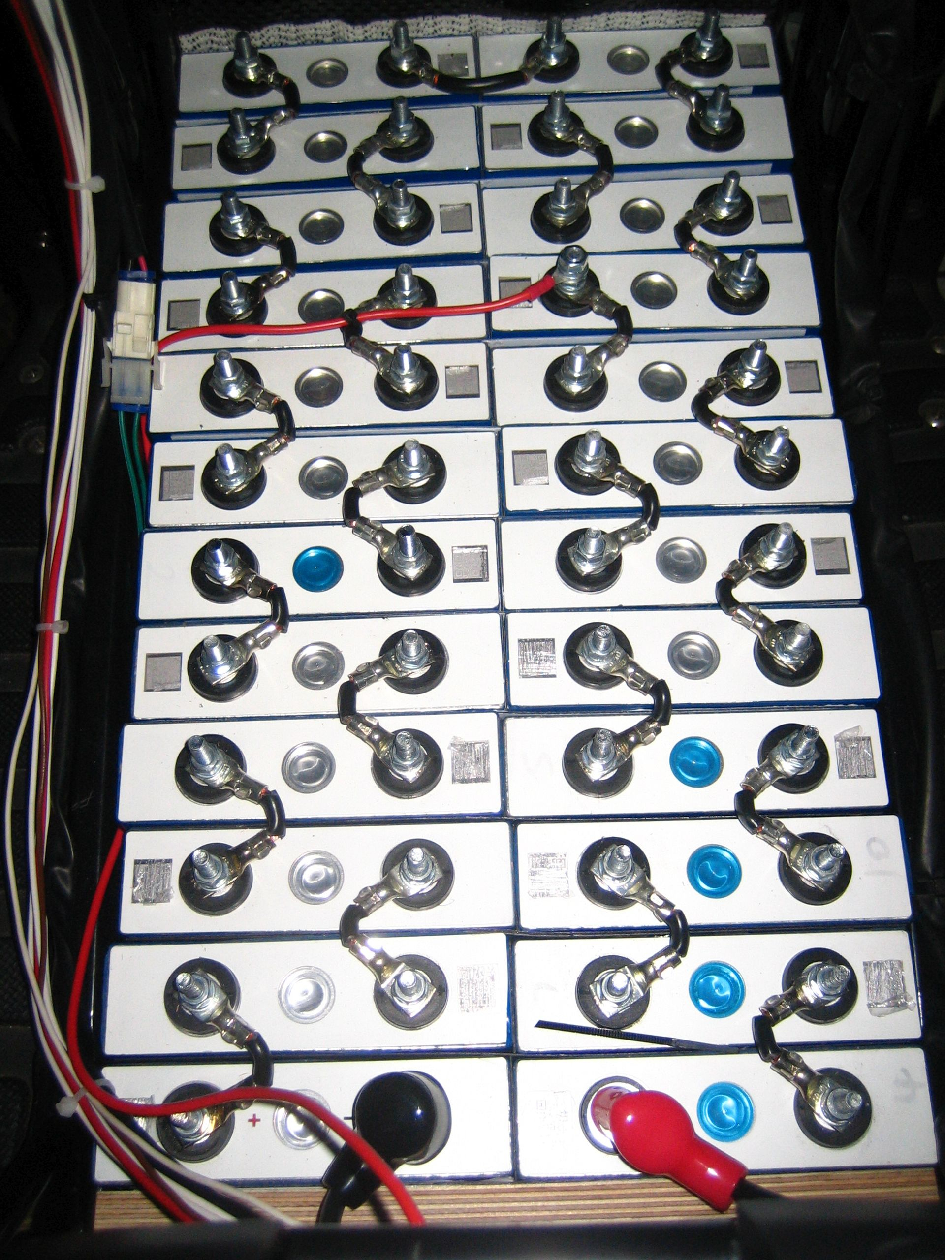

Der Vengo hat ja serienmäßig 72V. Da böte sich ein Umbau auf 24 LiFePo4 Zellen an: https://de.aliexpress.com/item/10050014 ... 188dckOHH2 Mit 7,5kWh käme man auf ca. 150km Reichweite
Auf dem Foto ist das BMS JK-B2A24S15P noch nicht angeschlossen. (Balancerkabel)
