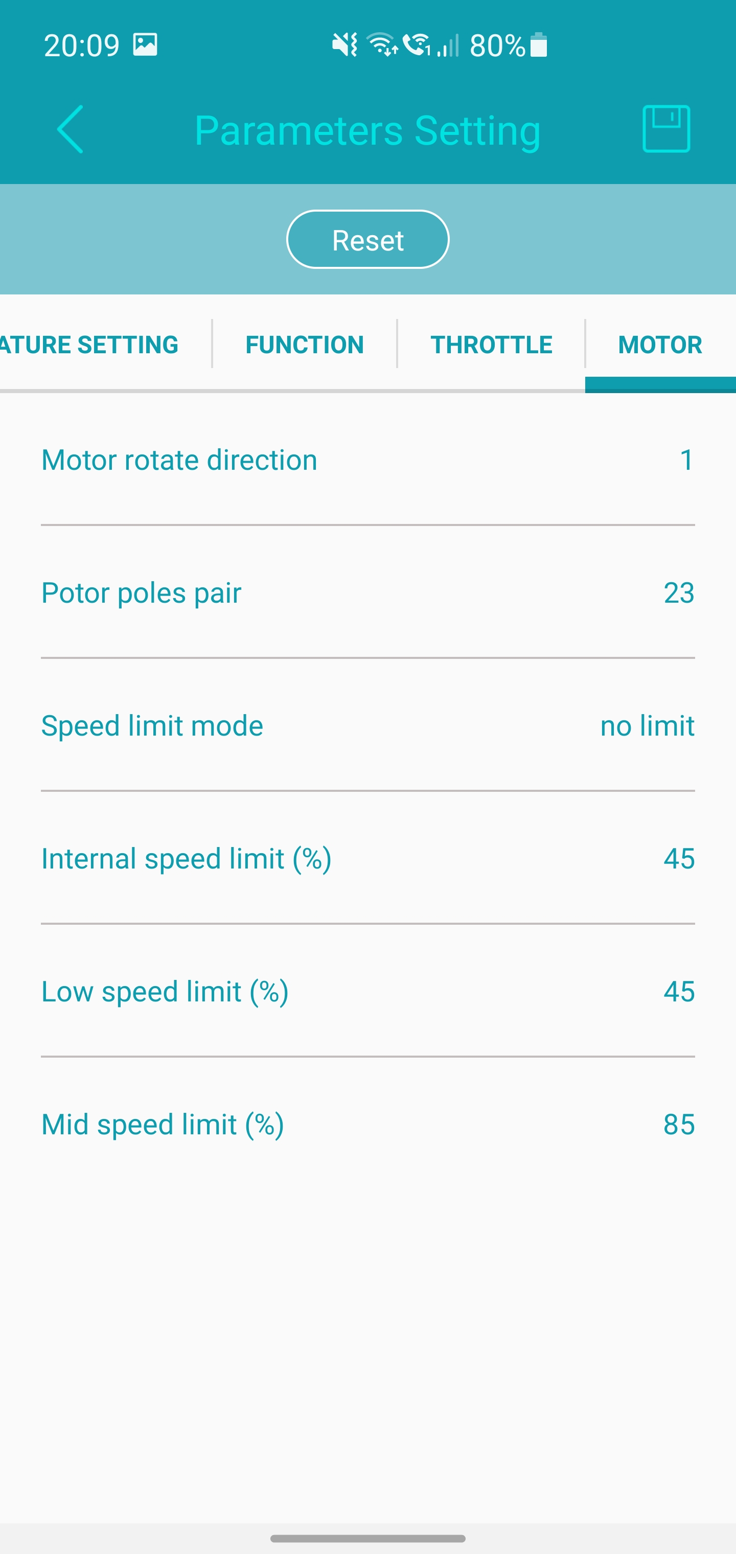

Ist die eingestellte Pol-Paar-Anzahl definitiv der (korrekte) Wert, mit dem der Motor früher lief?

Ja die 23 Pool-Paare sind ganz normal, daran habe ich nichts verstellt und die waren auch immer schon so eingestellt. Zudem gibt es anscheinend auch noch Hilfs-Poole, die habe ich auf 8 stehen, da habe ich aber eigentlich auch nichts dran verstellt.

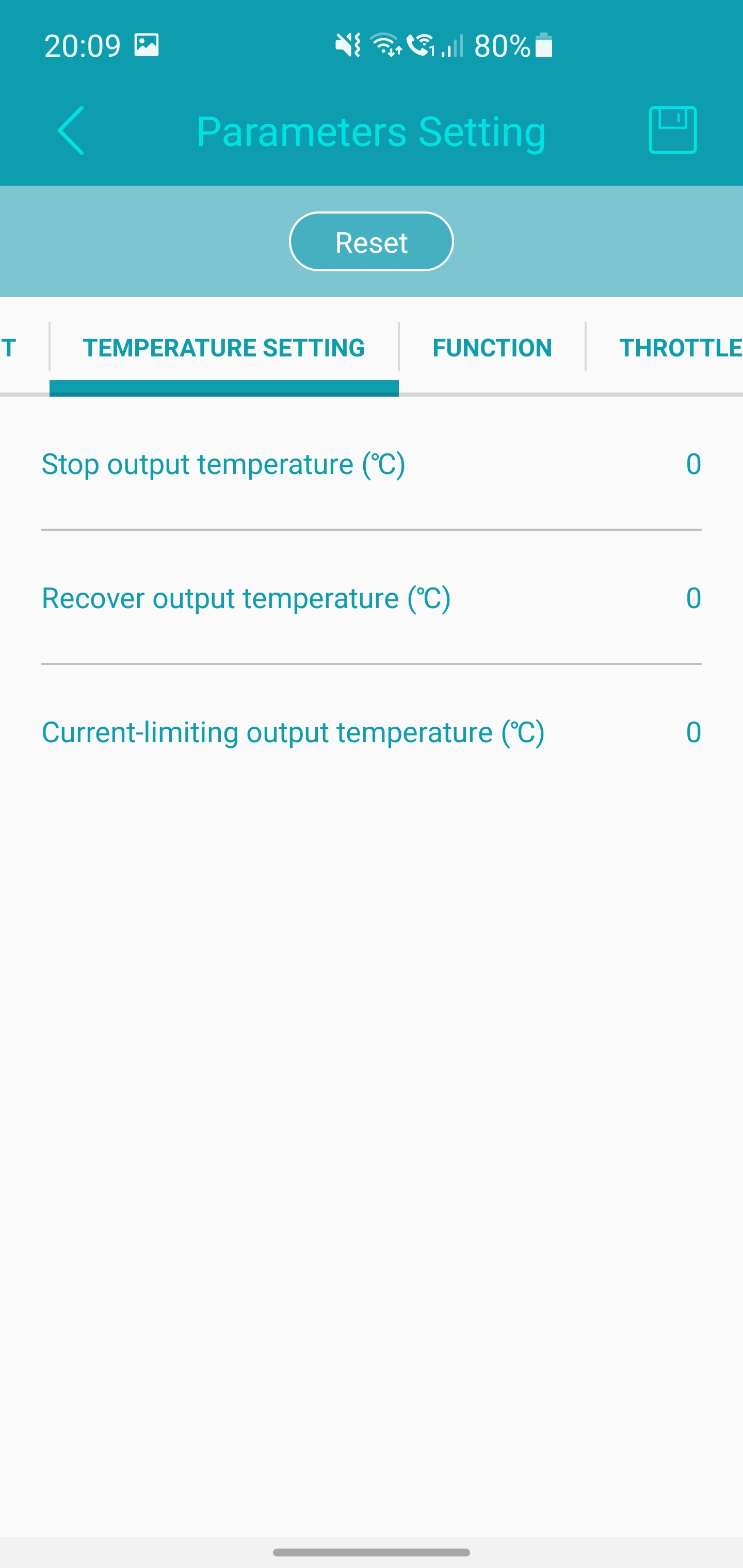

Wenn es vorher lief und jetzt nicht mehr sowie die Verdrahtung und Hallsensoren überprüft wurden kann es nur noch am Controller selbst liegen. Mich wundert die Temperatureingabe 3-mal 0°. Neuerdings kann man die Temperaturüberwachung wohl ausschalten?

Bei meinem in 2020 produzierten standen da ab Werk Werte drin, eine Funktion zum deaktivieren der Temparaturüberwachung gab es nicht.
Ich würde da mal noch was eintragen, ein Versuch kostet ja nichts.

es gibt zwei Temperaturüberwachungen, die des Controllers, die kann man nicht deaktivieren, und die des Motors, die muss man aktivieren, wenn vorhanden (6. Pin am Hall-Anschluss geht zum PTC im motor), das geht nur mit einer speziellen version der Software oder mit meinem Arduino-Sketch.
