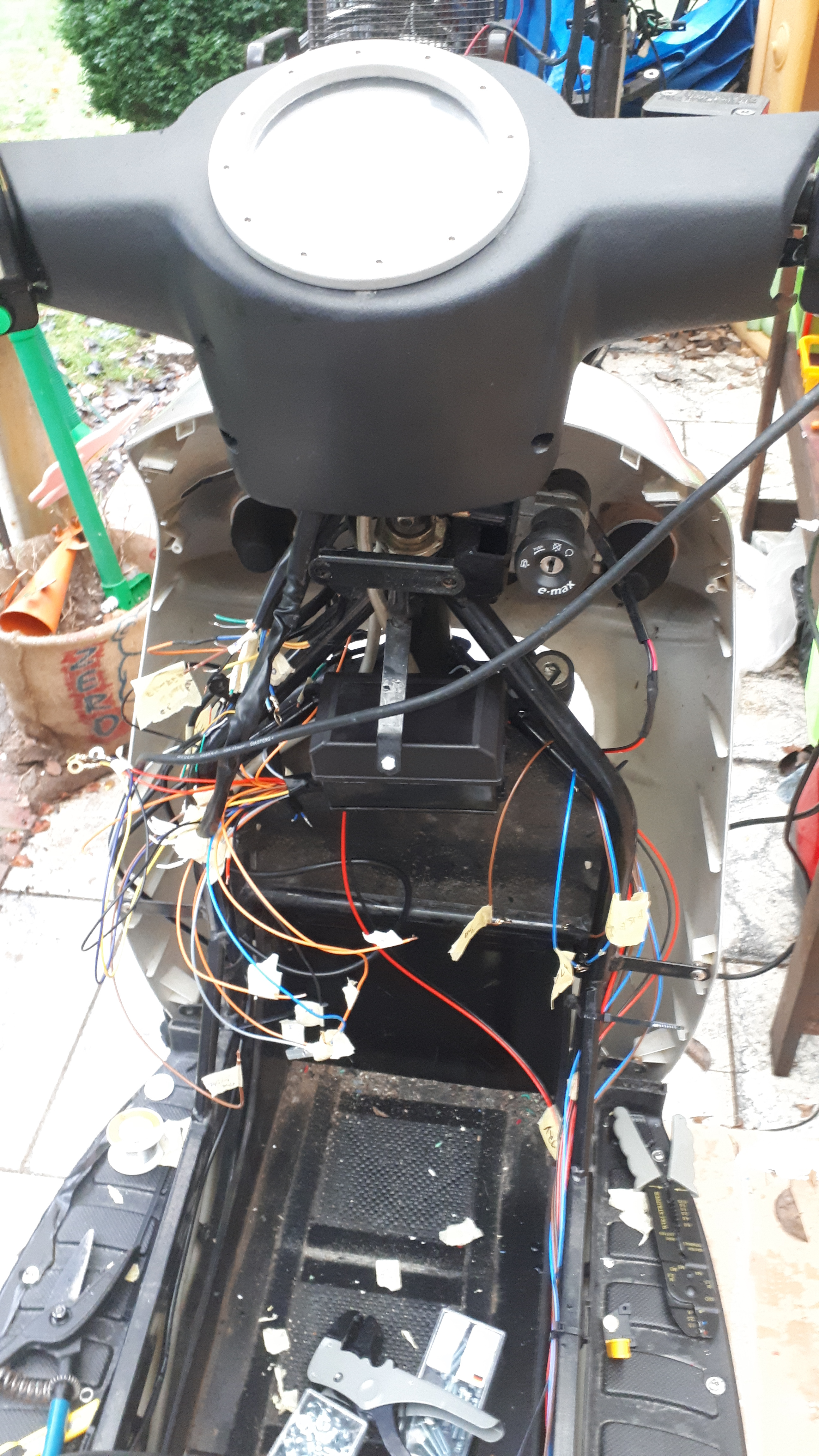

Mein Emax ist jetzt fast wieder fahrbereit und konnte seine ersten Meter selber zurücklegen, bis auf wenige Probleme die ich noch lösen muss steht also der Anmeldung für 2021 nichts mehr im Weg.

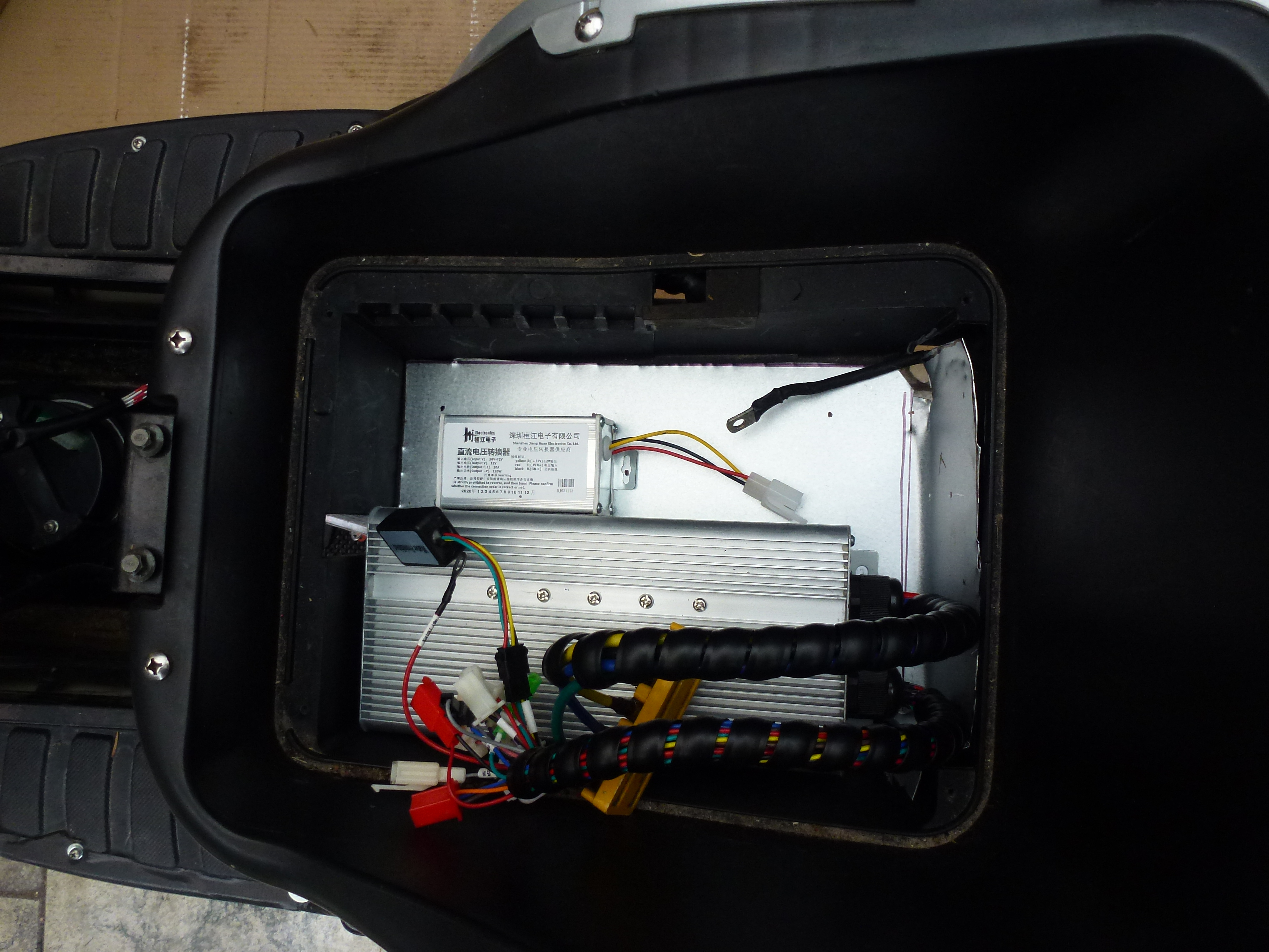

Der komplette kabelbaum ist rausgeflogen und wurde erneuert, allerdings ist irgendwo ein Verkabelungsfehler und das Standlicht funktioniert noch nicht.
Der Converter wird nochmal ausgetauscht, der von mir bestellte liefert zwar seine 12v allerdings startet das Tacho neu wenn ich das Abblendlicht oder Fernlicht nutze, der neue hat etwas mehr Leistung und wird dann die Tage eingebaut.

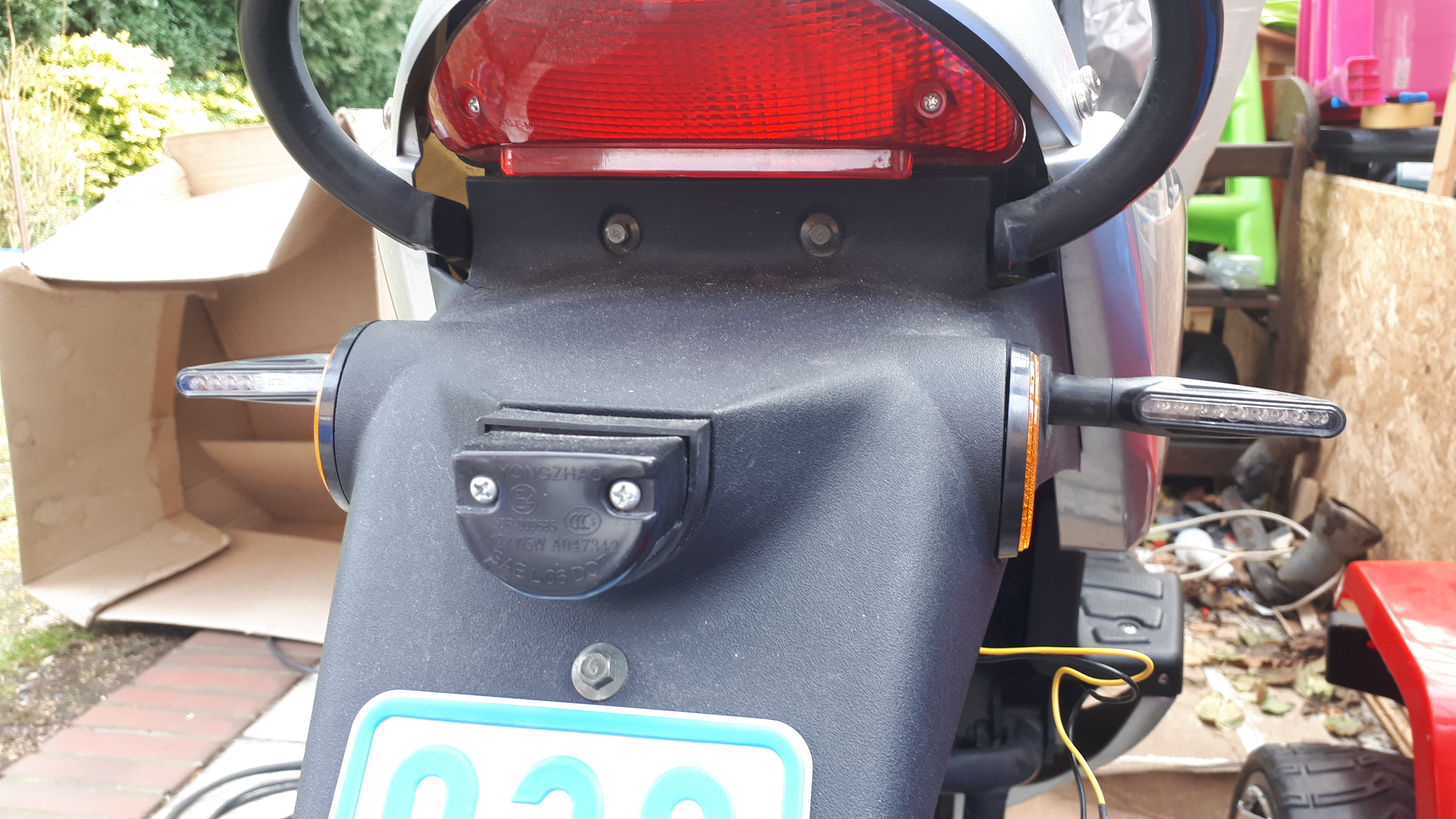

Das Dritte Problem, durch das ausbauen der MSU fehlt auch der Blinkgeber, so hab ich einfach zu einem Lastunabhängigen gegriffen allerdings ist ohne Last am abgreifpunkt die LED im Tacho permanent an und geht erst aus wenn ich wirklich blinke und dieses dann auch mitblinkt, sollte mit einem Widerstand wahrscheinlich schnell zu lösen sein. Dann wird der ganze Kabelbaum umwickelt und etwas befestigt.
Das größere übel ist das einer der 4 Blei Akkus wohl platt ist und nur noch nach 24h standzeit seine 12.2v hält, die brechen halt beim fahren schnell ein. Diesen ersetz ich wohl erstmal gegen einen anderen ,die anderen 3 haben 12,8 bzw 2x 12,6v Ruhespannung.
Das größte Problem ist aber das der Tacho nur bis etwa 20km/h mitgeht und dann auf 0 fällt obwohl ich noch viel schneller werde, woran könnte es liegen? Störsignale weil zuviel durch das selbe 10 Aderige geht? Oder kann er das Signal vom Controller nicht verarbeiten so das ich es eigentlich vom Hallsensor selber abgreifen muss?

Das Standlicht Problem war einfach zu lösen, ich hatte vergessen die Sicherung einzusetzen, haha
Der Converter wurde gegen einen vergossenen mit 15A Leistung getauscht und siehe da, das System ist beim einschalten des Lichtes oder ähnliches viel stabiler. Der alte übernimmt jetzt das einschalten des Rollers, sprich er wird über das zündschloss eingeschaltet, damit wird ein relais umgeschaltet und der andere Converter und Controller startet.
Batterie wurde ersetzt aber die gesamte Reichweite lässt trotzdem zu wünschen übrig, ich werde wahrscheinlich im nächsten startenden Sale auf 16 lifepo4 Zellen umsteigen auch wenn erstmal nur 25ah (laut meinem Gedankengang sollten davon etwa 64,x Stück reinpassen also etwa 100ah, Ladegerät hab ich schon das würde dann an Batterie platz 4 wandern wo ich auch einfach die Kabel rausführen kann.
Der Controlleroutput vom Speed Signal ist wohl anders als das vom Hallsensor selber, nach dem umlegen von Controller auf ein Kabel der hallsensoren ist alles wieder Richtig, auch wenn das Tacho schon etwas Vorlauf hat (43kmh GPS sind knapp über 50 auf dem Tacho).
Alter Controller MSU Kabelbaum und Verteiler sind auch schon verkauft, dafür sind die hinteren Blinker jetzt durch Led ausgetauscht worden.
