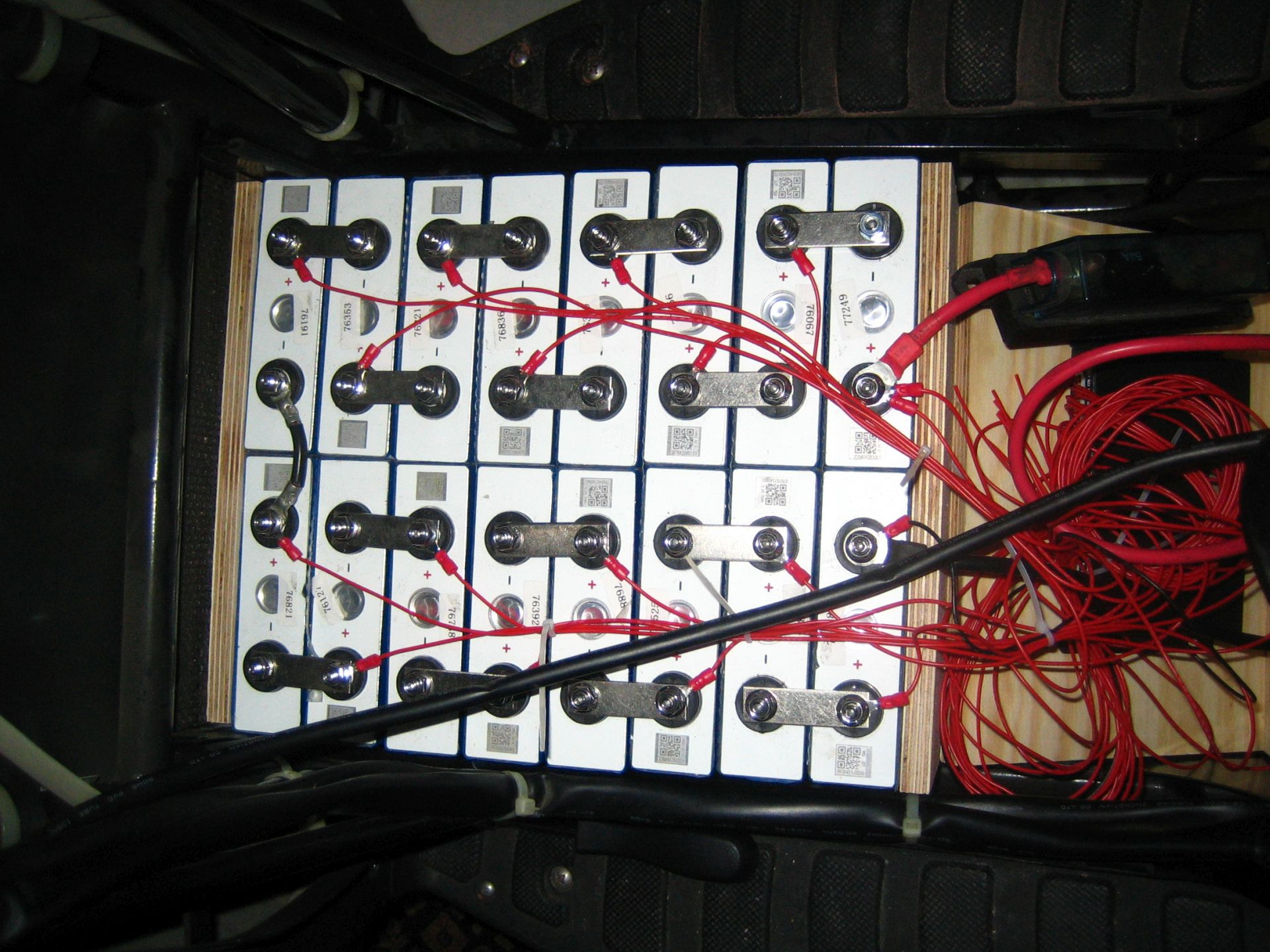

Batterie wurde ersetzt aber die gesamte Reichweite lässt trotzdem zu wünschen übrig, ich werde wahrscheinlich im nächsten startenden Sale auf 16 lifepo4 Zellen umsteigen auch wenn erstmal nur 25ah (laut meinem Gedankengang sollten davon etwa 64,x Stück reinpassen also etwa 100ah, Ladegerät hab ich schon das würde dann an Batterie platz 4 wandern wo ich auch einfach die Kabel rausführen kann.

LiFePo4 25A 4-mal paralell schalten und dann in Reihe macht keinen Sinn. Nimm lieber 105Ah EVE Zellen und ein smartes BMS von XiaoXang oder Jikong ;) https://de.aliexpress.com/item/10050014 ... 65d44zShgi

Zu teuer auf einmal für mich, bestenfalls kauf ich 2x25iger Sätze und Bau die später in den kreidler, bis dahin hab ich bestenfalls genug zusammen um wirklich mal 1 großen Satz zu kaufen.

Tja, wenn nur das liebe Kleingeld nicht wäre. Es gibt auch LiFePo4 Zellen mit 50Ah ;)

bei diesen LiFePO4 32Ah bekommt man die ersten 16 für um 300€:
https://de.aliexpress.com/item/10050013 ... web201603_
Effektiver wären 14s NMC 50Ah nur unwesentlich teuer:
https://de.aliexpress.com/item/10050017 ... 6f750Q6iR5
(Mit heißem Lötkolben geht die Kontaktierung der Nickelbleche zur Not auch ohne Punktschweißen.)

Eine 130mm Breite ist für das E-Max Akkufach ein gutes Maaß - 135mm wäre zu breit.

Was nimmt man da eigentlich für eine dicke vom Blech?
Ich hatte beim E bike Akku (10s2p) 0,1mm "Nickel Streifen" genutzt aber da sind auch nur etwa maximal 10A bei 30-42v am werkeln, das dürften die dünnen Dinger ja kaum standhalten :P

wenn Du im 45 km/h-Roller Stromstärken um 40 Ampere zu bewältigen hast (Bei der Verlustleistung in den Leitern ist die Spannung egal: P=RxI²), sollten natürlich mehrere (z.B. vier) dieser Nickelstreifen oder Breitere zum Einsatz kommen. Je nach dem, welche Blech-Dicke das verwendete Punktschweißgerät sauber kontaktieren kann, sind auch dickere Bleche möglich. Es müssen trotzdem auch genug Schweißpunkte gesetzt werden. Im Lötfall (vorzugsweise mit Kupferbrücken) muss insbesondere der Übergang Nickel/Lot genügend Querschnitt haben (Oberfläche vorbehandeln !, da zu lange Aufwärmzeit am Akku kritisch wäre), da das Lot ein fünf mal schlechterer Leiter, als Kupfer ist. Mittig trennbare Löt-Verbindungen gehen mit je zwei Stück davon: https://www.ebay.at/itm/Akkuverbinder-f ... SwK2xgRhJ4.
Trotzdem geht es hier immer nur um Millimeter- und Centimeter-Längen und nicht um Meter, wie bei den Kabeln zum Controller. Haben Verbindungen einen zu geringen Leiterquerschnitt und summiert sich deren Länge, fällt als Konsequenz die Akkuspannung unter Last stark ab und der Roller lahmt. Natürlich werden die wenigen dünnen Bleche dort auch warm, was - frei an der Luft - aber vielleicht noch nicht so das Problem sein wird.
Die verschraubbaren Akkus haben dafür den Spannungsabfall an den Kontaktflächen der Verschraubung (Schutz vor Feuchtigkeit ratsam). Die Kupferbrücken sind dort in der Regel aber dick genug.
PS: Eine 2x7 Stück-Anordnung der von mir verlinkten NMC 50Ah-Zellen, hätte als 14s (Nennspannung 51 Volt mit Ladeschluss 58,8 Volt) ein Maß von etwa 200x300x100mm (knapp 13 kg). Die Spannungslage wäre ähnlich einem 16s LFP-Akku.
