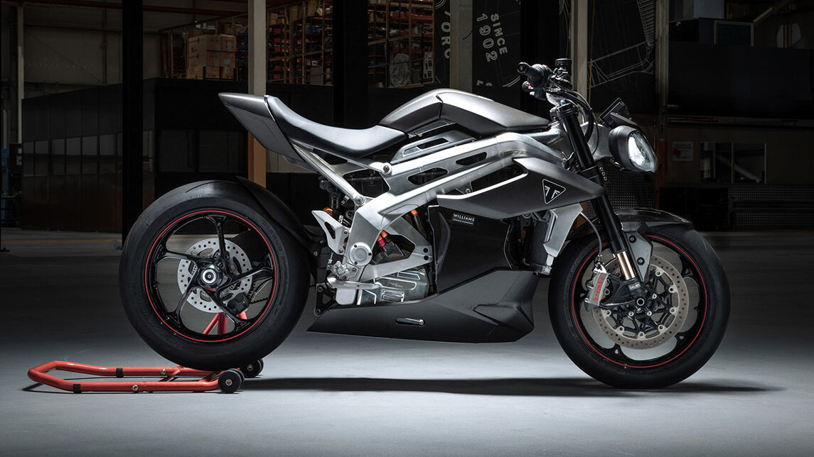

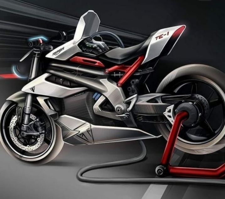

Die erste elektrische Triumph befindet sich bereits mitten in ihrer Entwicklung, das Projekt heisst TE-1. Partner sind das Ingenieurbüro Williams und die Universität Warwick.
Inzwischen sind die wesentlichen Komponenten definiert worden - ein besonders leistungsfähiger Akkupack und ein zehn Kilogramm leichter Elektromotor mit 130 Kilowatt (zirka 180 PS) Spitzenleistung.

So, nun hat auch Electrek einen Bericht über die "Triumph", die sich mehr als eine Williams Advanced Engineering (Batterie) - Integral Powertrain LTD (Motor & controller, ersterer tatsächlich mit Kühlwasserstutzen
) - WMG at the University of Warwick (Simulation) - Department for Business, Energy, and Industrial Strategy (BEIS) and the Office for Zero Emissions Vehicles (OZEV) (für Subventionen) - Triumph (Chassis???) co-Produktion darstellt:
