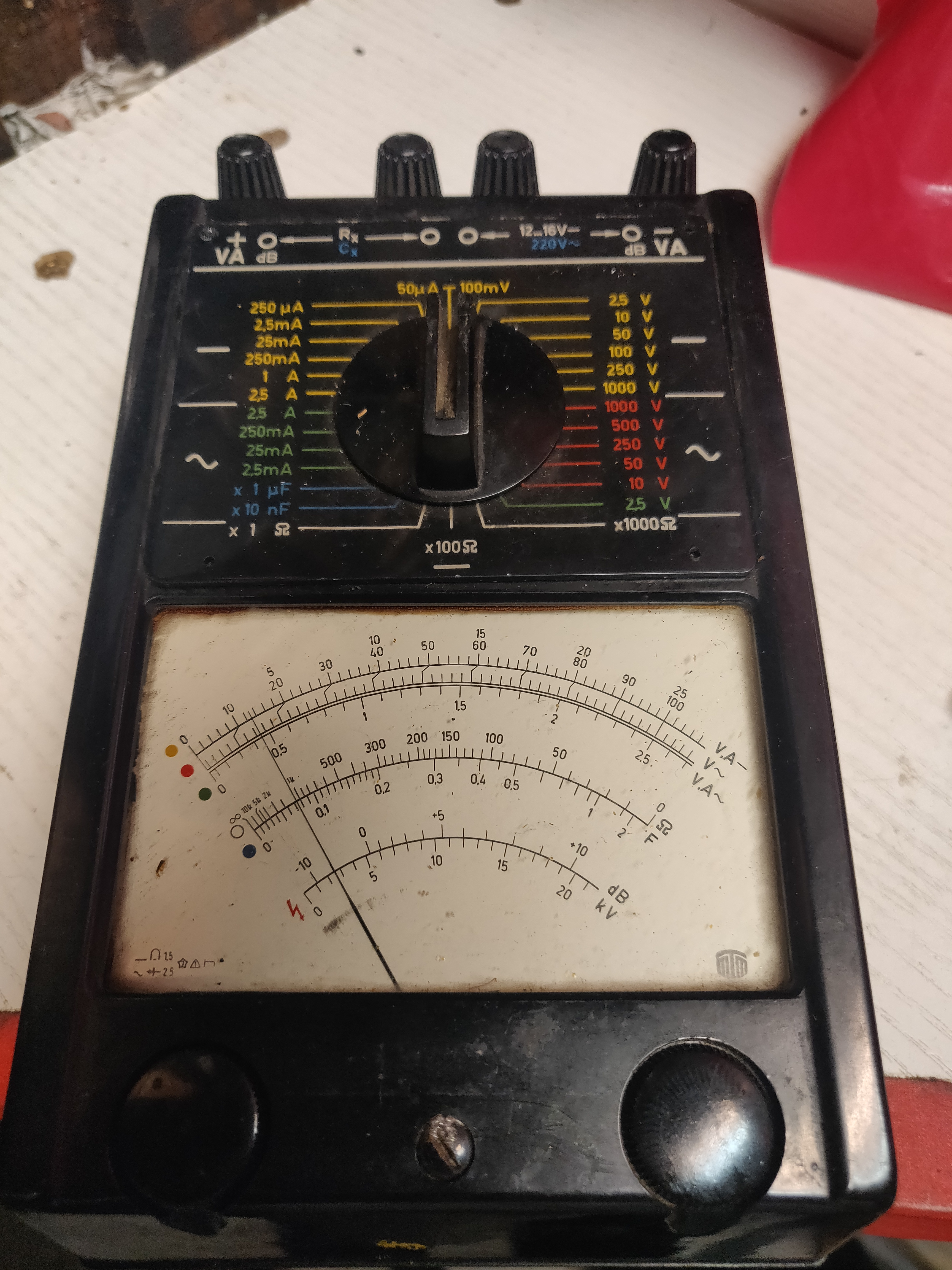

Die gute Flachbatterie 3R12 mit den 2 Zungen und dann brauchte ich immer eine halbe Batterie für das gute Multimeter aus Thüringen, der Zeiger ging vor kurzen noch auf Null.

Ja ich habe mal mit dem neuen Multimeter gemessen. Ergebnis: 9 Volt
Das Gerät hat für Spannungsmessung im Gleichspannungsbereich nur einen Skalenbereich der bis 600 Volt misst und zeigt deshalb nur auf ganze Volt gerundete Werte an.

Re: Multimeter Aufbau
Das sieht leider schon ganz gut aus.
Jetzt noch bei eingeauter Batterie mal an den Anschlüssen der Platine Messen ob der Batterieclip ok ist und Spannung ansteht.
Als letzten (einfachen) Fehler kannst Du mal schauen ob Du den Bereichswahlschalter richtig zusammengebaut hast und die Schleifkontakte sowie der Bereich auf der Platine Sauber sind.

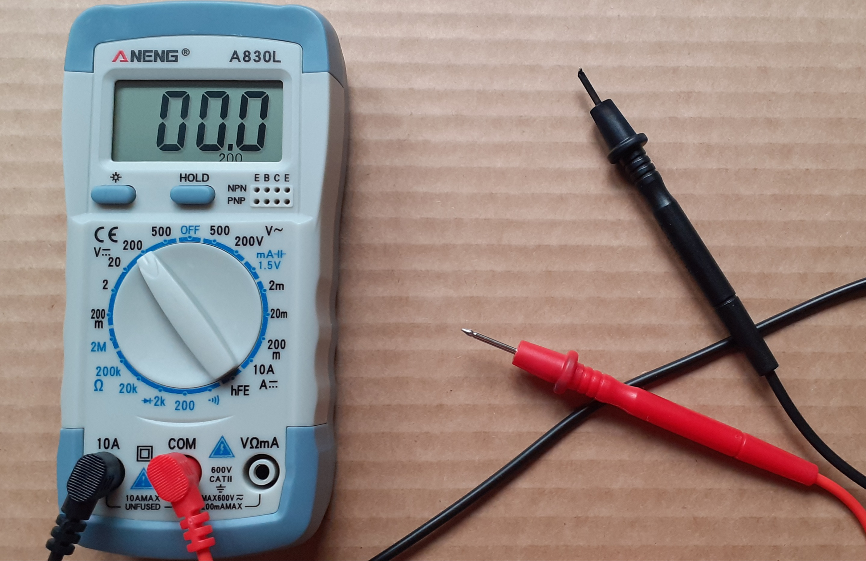

Ich bin aus Zeitmangel noch nicht wieder zum Zusammenbau/zum Prüfen des/der Multimeter gekommen. Mittlerweile war schon längst ein Billig-Teil aus China eingetrudelt. Habe das gerade mal am niu-60V-Akku ausprobiert und dabei so einen starken Lichtbogen erzeugt, dass die Messspitze sogar um 5 mm geschmolzen, bzw. verschwunden und total verkohlt ist.
Eigentlich lese ich immer alle Bedienungsanleitungen, gerade bei irgendwas mit Elektronik. Aber da ich bis jetzt wenig Probleme mit Spannungsmessungen hatte..
Was habe ich falsch gemacht, falscher Port?
Ui, das hätte auch anders ausgehen können.
Du hast die Messtrippen fals eingesteckt und eine satten kurzschluss verursacht!
So wäre es richtig für Spannungsmessung:
Schwarz ==> Common
Rot ==> V/Ohm/mA
Schwarz ==> Common
Rot ==> V/Ohm/mA

- Beiträge: 19385
Mann Mann Mann, el bosso
SCHWARZ gehört in den mittleren COM Port.
ROT gehört bei einer Spannungs- (U) oder Widerstandsmessung (Ohm) in die rechte Buchse! Spannung misst dabei an der Spannungsquelle oder dem Verbraucher.
ROT gehört bei einer Strommessung bis maximal 10A in die linke Buchse, und dann die zwei Spitzen IN den Stromkreis eingeschleust.
Du hast die zwei Spitzen direkt an die Spannungsquelle gehalten und diese somit kurzgeschlossen, und ggf. eine Sicherung im neuen Multimeter verbraten. Nebst der verdampften Messspitze...
Schau mal genau auf das Bild. Ist Unfused, also ohne Sicherung...

- Beiträge: 19385
Das ist dann noch schlimmer, weil das Gerät selbst kaputt sein kann
Das Messgerät wäre mir in dem moment egal.
Da hätte auch noch schlimmeres passieren können und Verletzungen durch umherspritendes flüssiges Metall entstehen können.
Das BMS des Akkus hat warscheinlich das schlimmste verhindert.
Ich mag die Messgeräte mit dem nicht abgesicherten Strommessbereich aus dem Grund nicht gerne.
