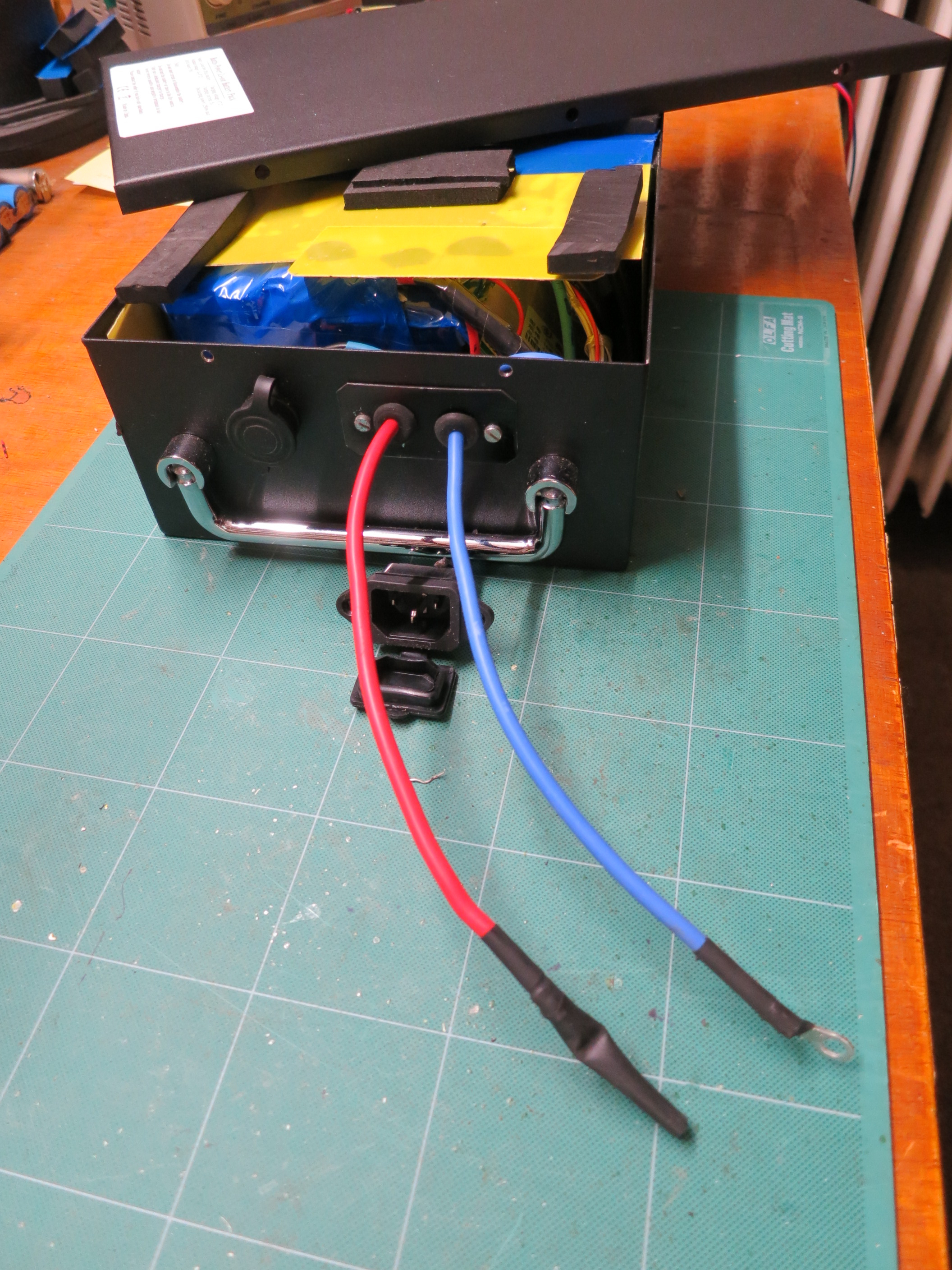

den neuen Akku muss ich leider noch etwas modifizieren. Für die Kaltgerätebuchse am Akkugehäuse habe ich kein passendes Kabel. 30A über einen Adernquerschnitt von 1.0mm² zu schicken kann nicht richtig sein, außerdem sind Kaltgerätestecker nur bis 10A zugelassen.
Ich musste also das Akkugehäuse aufschrauben, um den Kaltgerätestecker zu entfernen.
Bei der Gelegenheit habe ich mir die Konfiguration des Akkus angesehen.
Es sind 96 Zellen in der Bauform 21700, die 16S 6P verdrahtet sind. Ich konnte keinen Aufdruck auf den Zellen entdecken. Ich kann die angegebenen Kapazität von 35Ah somit nicht bestätigen. Es wird also eine sehr lange Fahrt, um die Akkukapazität zu messen.
Das BMS liegt aus Platzgründen schräg im Akkukasten und hat die angegebene maximale Stromstärke von 50A.
Jetzt muss ich mir erstmal 6mm² Silikonlitze und passende Ringkabeschuhe bestellen.
Gruß Harry

den neuen Akku habe ich mittlerweile eingebaut und er funktioniert schon mal gut.
Die Kabelverbindung habe ich gecrimpt und verlötet.
Über das Entladekabel lässt der Akku auch laden, deshalb brauche ich die Ladebuchse nicht.
Zu einem Langstreckentest bin ich noch nicht gekommen.
Gruß Harry
