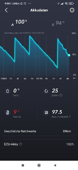

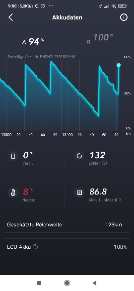

Re: N-Pro: Akkus bauen unterschiedlich ab
NPro genau 1 Jahr alt. 13184 km
Ich vermute auch, dass der Roller nur an einem Tank nuckelt.
Vollgeladen und Roller im Carport seit 1 Woche, um die Ecu mal wieder aufzufrischen:
Die unterschiedliche Punktzahl resultiert daraus, dass ich einen Tauschakku hab.
Eben mal die Akkus getauscht, ich lass das jetzt mal eine Woche so und berichte

Das Bild zeigt das bekannte Problem der vermeintlichen Akkudrift. Da hat Kabee bereits darauf verwiesen, dass es für die Akkuweiche ein SW-Update gibt, was das Problem reduzieren (noch nciht eliminieren) soll.
der "schwache Akku" hat ein weiteres % verloren. Der Neue Akku ist weiterhin bei 100%.
es ist also egal, ob er im Fußraum oder unter der Sitzbank ist.
Er füttert nicht nur die Ecu, er hält auch seinen Kumpel frisch.
