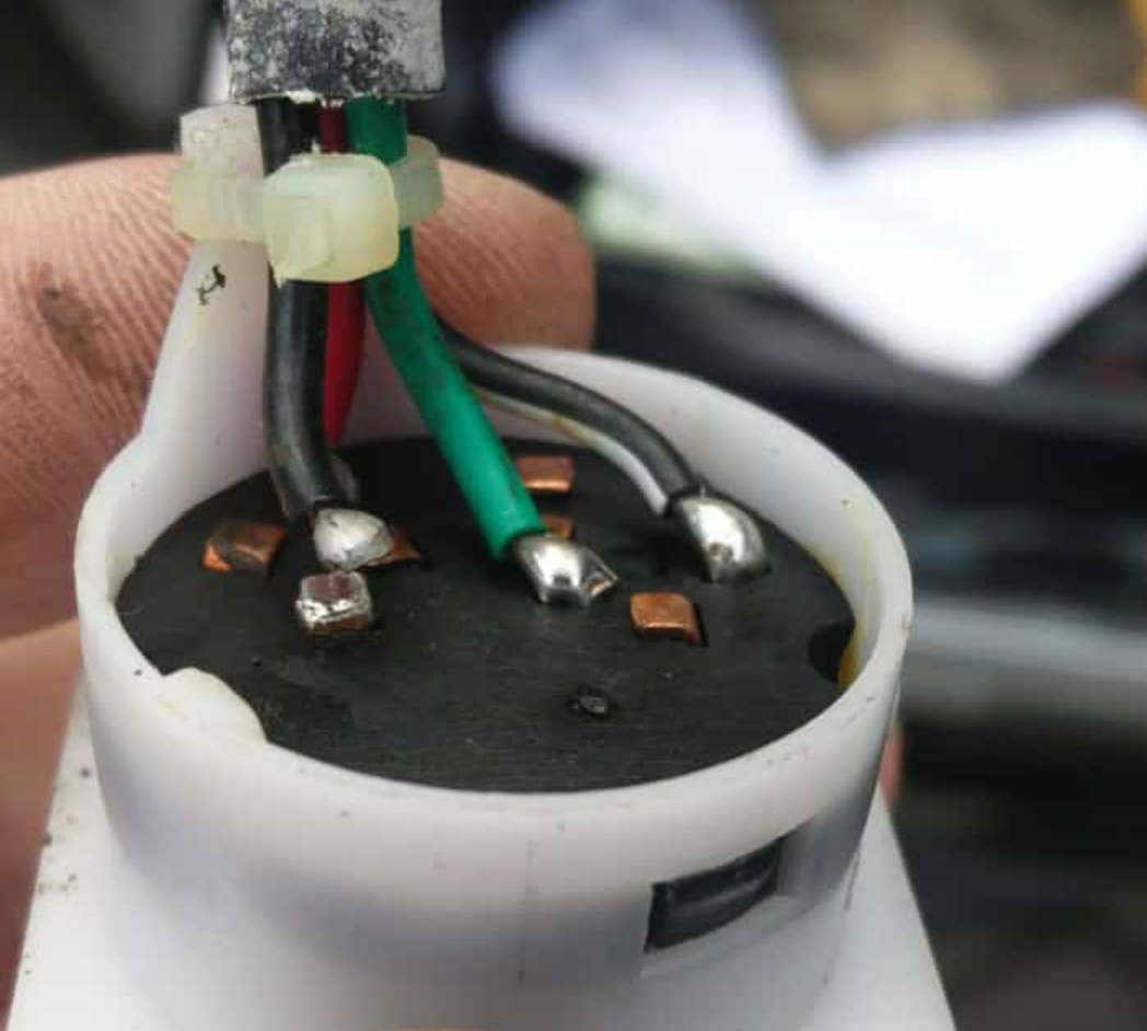

Habe heute geladen und dann eine kleine Runde gedreht, um die Batterien warm zu bekommen habe ich den Roller auf dem Ständer laufen lassen, nach 20 Minuten war alles tot, Batterie hat Spannung, schalten der Sicherung unterbricht die 54 V, aber es tut sich kein Mucks mehr.
Ich vermute einfach Sicherung oder kann es da irgendwo durch fehlenden Fahrtwind ein Hitzeproblem gegeben haben, im Sommer hat der Ofen ja in der Sonne Sauna gehabt, da dürfte es bei 6 Grad doch kein Problem geben ?

Heute kam das neue Nummernschild, da muss ja der Roller auch fahren. Da Spannung vorhanden und Sicherungen ganz, könnte ja nicht mehr viel sein. Demontage der vorderen Verkleidung und kurzschließen des Steckers der Zündung weckte den Roller schon Mal auf. Also war der Übeltäter eingegrenzt. Im Kabelbaum sind 4 Kabel, wovon nur 2 gebraucht werden, natürlich geht der Lötpunkt auf der gebraucht wird.
- Beiträge: 19372
Re: 1000 Winter-Kilometer mit dem GoE Classic
Frisch ranlöten und gut isses

Roller fährt seit 3 h wieder, hängt jetzt an der Dose und muss morgen früh ran.
Diese Art Zugentlastung mit Kabelbinder war wohl nicht ideal
