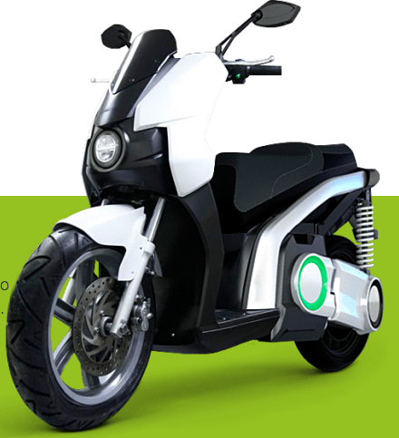

Bekommt der S01 ein neues Design?
https://www.trankvile.de/Silence-S0

Re: Akkuwinterbetrieb
spiegele das Bild mal im Grafikprogramm Deiner Wahl und vergleiche dann mal...
Norbert
Norbert
Frohes Neues Norbert,
stimmt! Das war meine optische Täuschung.
Danke
David
Danke
David
Guten Abend David,
Ich denke, dies ist einer der ersten Prototypen des S01.
https://www.youtube.com/watch?v=EA1i79kxkDU
Ronan
Jepp, das ist ja auch kein reales Photo sondern 3D gerendert.
Warum auch immer Alex das auf seiner HP hat, dann auch noch gespiegelt...
