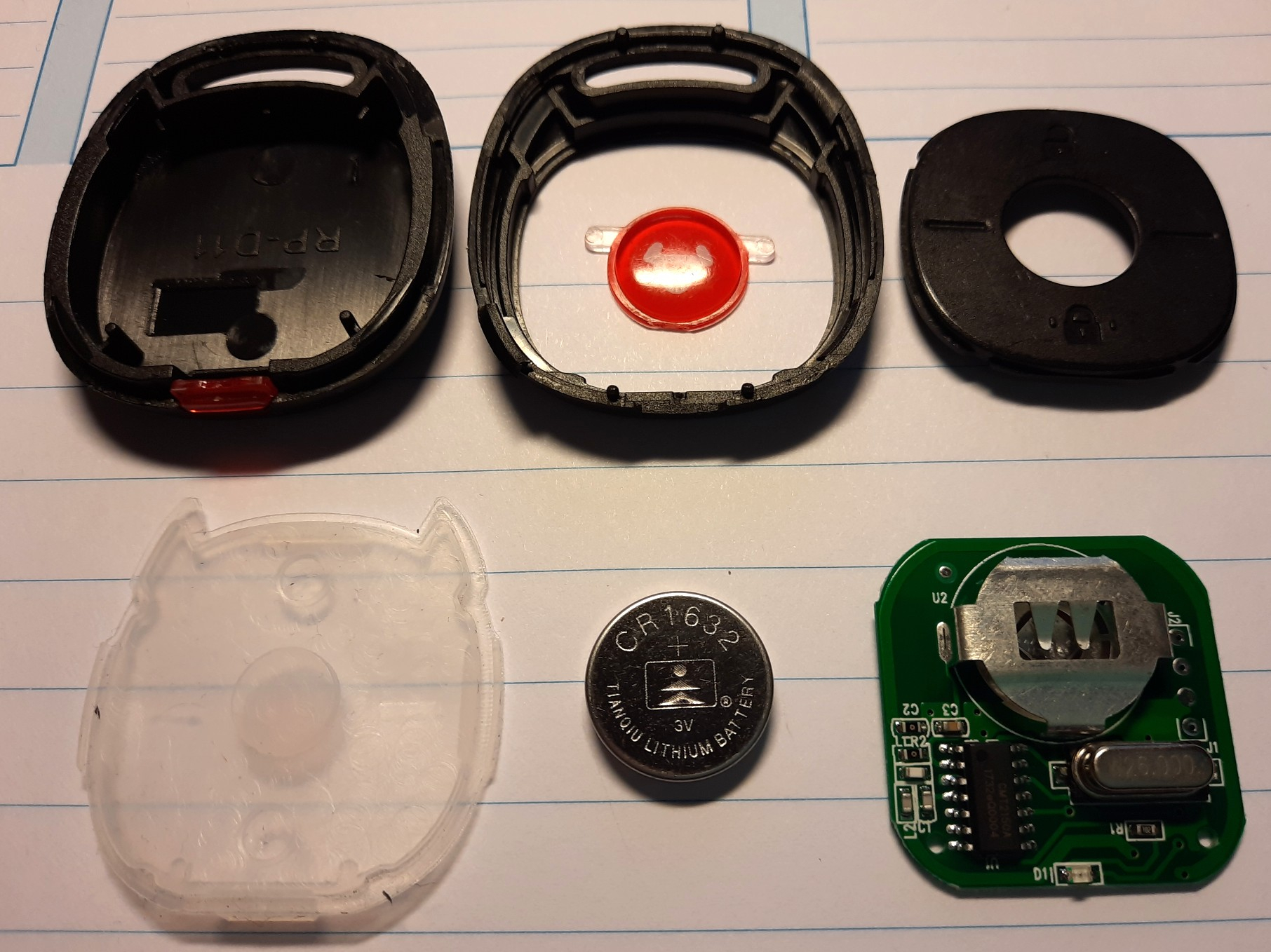

Re: Was ist wenn die Batterie des Schlüssels leer ist
In der Fernbedienung von meinem M+ ist eine CR 1632 drin. Ist etwas fummelig die FB auseinander zu bekommen.

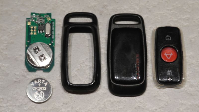

Hier noch einmal der Funkschlüssel für NIU-N1S:
Habe heute beide Batterien CR 2032 getauscht (Restspannung beide 3,0Volt).
Leider läßt sich das Gehäuse ohne Beschädigung nicht öffnen.
An der unteren Seite ist ein Schlitz für eine Münze oder ein Schraubenzieher.
Bei einem, mir als alten Feinmechaniker(Baujahr 1955), ist dabei der obere Bügel gebrochen.
Tolle Konstruktion (sehr weicher Kunststoff).
Gibt es irgendwo Ersatzgehäuse?

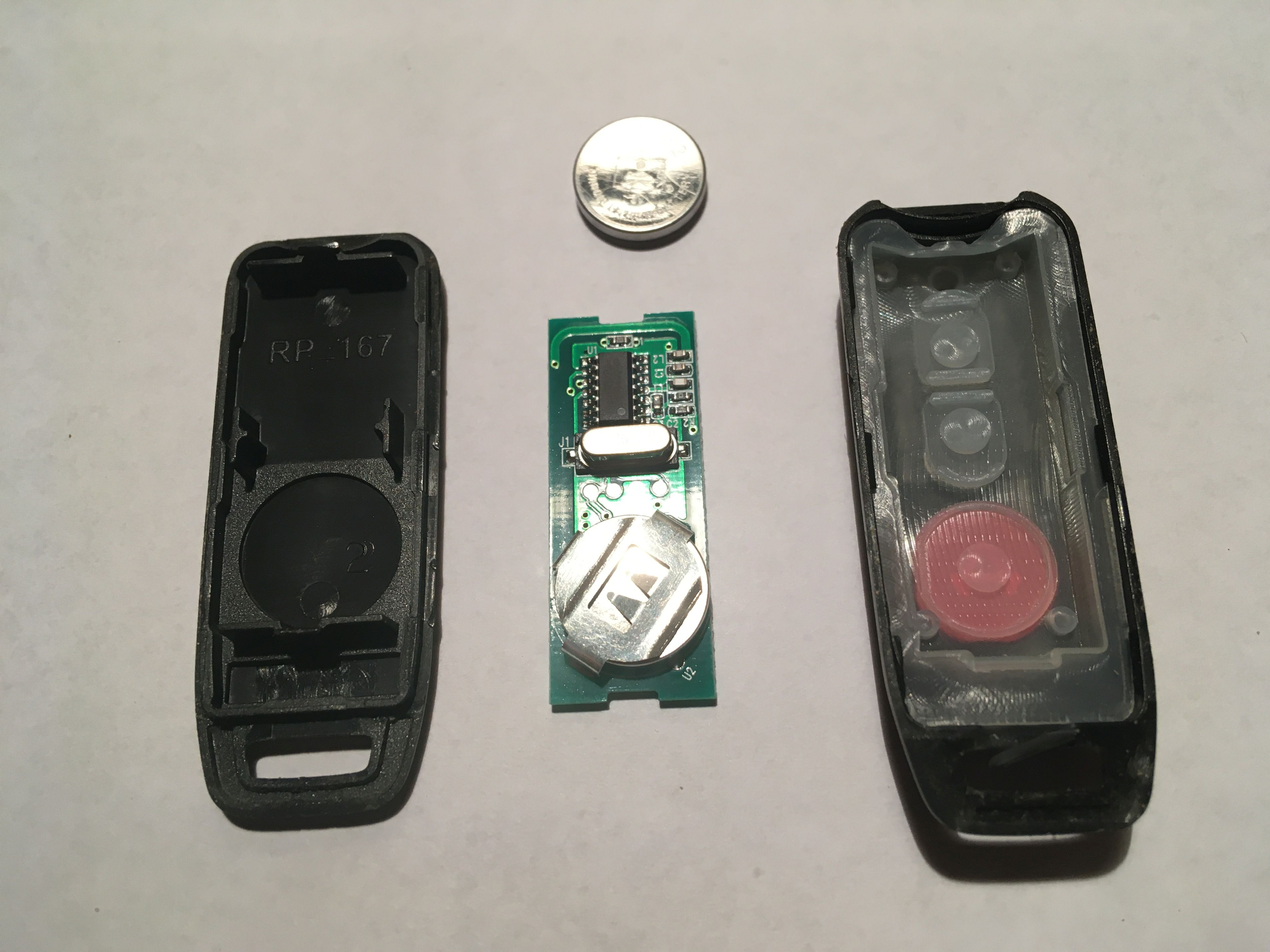

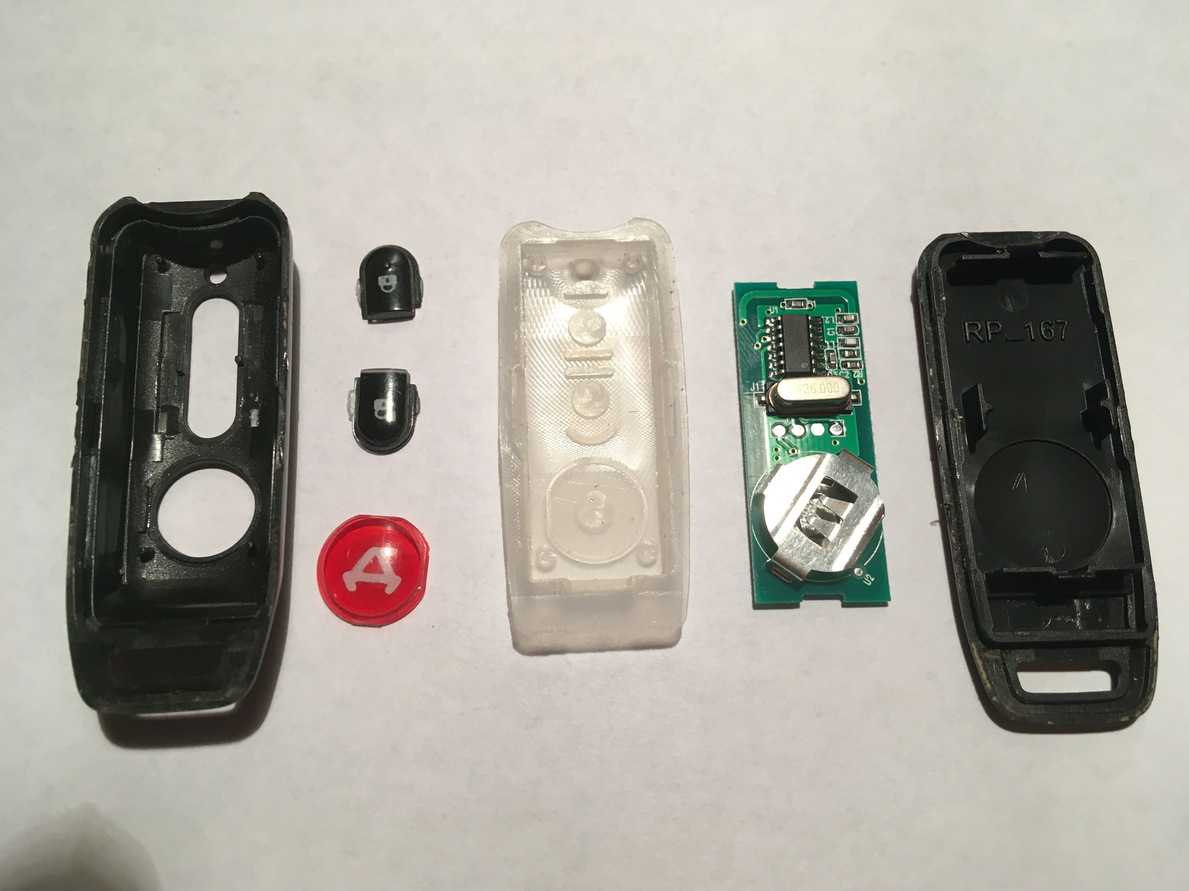

Zur Vollständigkeit hier die Alarmanlage/FindeMich-Sender-Version des N1S bis Mitte 2018 mit den kleinen Tasten.
Nach gut zweieinhalb Jahren machten beide Sender, obwohl sie kaum bzw. der Ersatzsender überhaupt nicht benutzt wurden, keinen Mucks und keinen Blink mehr.
Batterietausch:
Achtung: Das Plastik des Gehäuses ist sehr weich und verformt sich schon vom scharfen Anschauen.

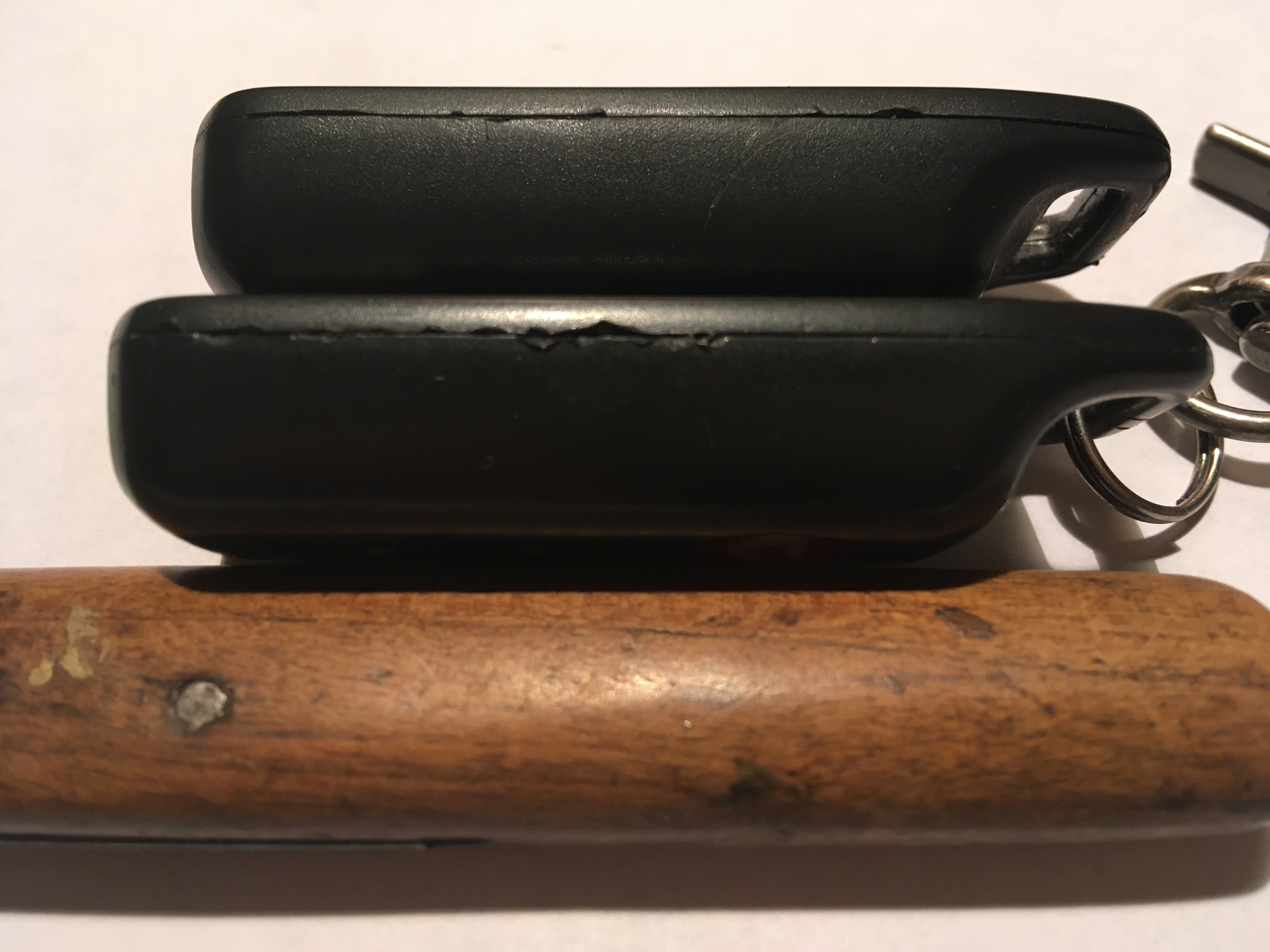

Meine Vorgehensweise: Eine 10 ct Münze in die Nut gegenüber des Bügels stecken und vorsichtig die beiden Gehäusehälften auseinanderhebeln. Trotz größter Vorsicht ließen sich Scharten am Gehäuserand nicht vermeiden.
Beim zweiten Sender benutzte ich nach dem Aufhebeln per Münze dann einen Messerrücken, um die beiden Hälften vollständig zu trennen.
Aber selbst damit ließen sich kleine Scharten im Plastik nicht ganz vermeiden, siehe letztes Foto.
In der Halterung befindet sich eine Batterie vom Typ CR1632 !
Mit einem kleinen Schraubendreher lässt sich diese Batterie leicht herausdrücken und ersetzen.
Der Zusammenbau ist easy, die Platine (richtig) einlegen und dann nur die beiden Häften zusammenklipsen.
Zerlegt für den Batteriewechsel: Mit allen Einzelteilen: Unten das erste Ergebnis, oben das zweite mit Verwendung eines Messers:

Hätte man statt einem Messer auch eine Plastik Checkkarte nehmen können? In Werkstätten wird oft auf dieses Werkzeug zurückgegriffen in solchen Fällen, wo man etwas aus Plastik öffnen muß.

Plastik-Scheckkarte ist eine gute Idee!
Das werde ich beim nächsten Batteriewechsel ausprobieren.
Aber bei meiner seltenen Benutzung wird dieser hoffentlich erst 2029 anstehen, falls die neu eingesetzten Varta Batterien solange halten, wie der Aufdruck verspricht.
