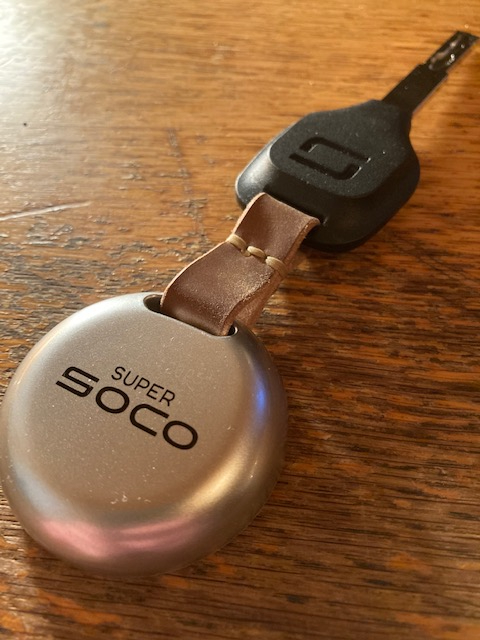

Mission :
Sender (wieder) wasserdicht machen.
Schlüssel und Sender elegant und funktional miteinander verbinden.

OK, zweite Geschichte :
Aufgrund liebloser Ausführung haben wir nun also zwei Objekte am Hals. Den klassischen Schlüssel und den Sender.
Traditionell verbindet man sowas halt über Schlüsselring oder Kugelkette. Bei mir war da auch so ein jämmerlicher Karabiner dabei, der gerne mal ungefragt aufging. Grausig.
Wozu führt das ?
Das Ganze ist keine vertrauenserweckende Verbindung, klötert und verfängt sich (bei mir zumindest) gerne im Haupt-Schlüsselbund, der in der selben Tasche ist.
Die serienmäíge Kugelkette ist mir quasi in Echtzeit gerissen. Das ist "ich war eine Dose"-Weißblech, kein Edelstahl. Jede Wette. In jedem Fall indiskutabel.
Ferner (eigentlich mein Haupt-Problemchen) :
Wenn man das so wie geliefert nutzt, dann dängelt der Sender ständig gegen die CUX, wenn man den klassischen Schlüssel verwendet.
Der Sender ist nun nicht aus Zucker, klar. Aber besser wird der davon auch nicht. Und wir hatten ja bereits festgestellt, dass man auf der grünen Wiese stehend mit Senderausfall schlicht am Arsch ist.
Weiterhin war mir wichtig, dass man den Sender in der Tasche blind bedienen kann und weiß was man zu drücken hat. Ist normalerweise sicherlich nicht problematisch, da es ja die Bestätigungs-Sounds gibt.
Ich hab nun aber meine CUX zum Schweigen gebracht. Da ist das enorm hilreich, wenn man in der Tasche genau merkt, was man drückt. Da bedarf es dann auch keiner Bestätigung.
Glaube, das nennt man Ergonomie. Muss ich mal nachschlagen.

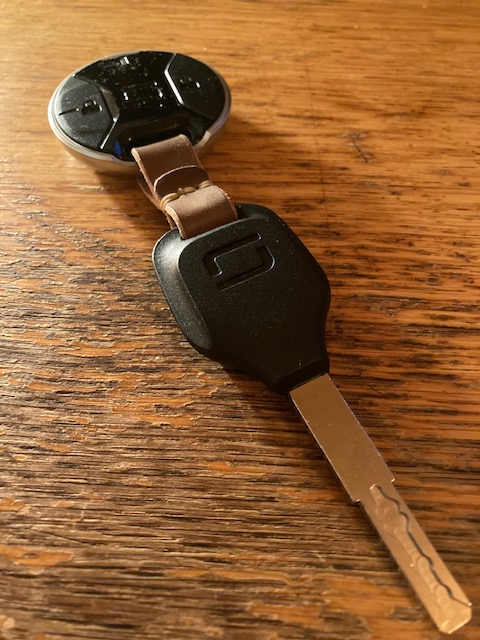

Lösung also :
Schlüssel und Sender semi-fix miteinander verbinden (siehe Pics). Dadurch erzeugt man sozusagen eine konstante Griff-Referenz.
Will sagen :
Die Knöpfe vom Sender sind IMMER genau da, wo man sie erwartet, da man zwei Achsen elimiert. Die Leder-Doppelschlaufe ist genau so dimensioniert, dass man Schlüssel und Sender kleinstmöglich aufeinander legen kann, aber seitlich bewegt sich nichts und beide haben immer den absolut identischen Abstand zueinander.
Man kann den Sender auf den Schlüssel legen, von beiden Seiten. Alle anderen Verschränkungen sind durchs Leder blockiert.
Schwer zu erklären ....
Vorher konnte der Sender im Verhältnis zum Schlüssel irgendwo sein, jetzt ist er (und die Knöpfe !!) immer an der exakt gleichen Position.
In diesem Fall also mittels Leder-Doppel-"Schlaufe". Das könnte man auch nieten, aber ich wollte das so kompakt/kurz haben wie möglich. Die Niete hätte ca. 10mm Länge beansprucht, sinnlos, ungut.
Das Ziel war ja, haptisch eine Einheit zu erzeugen. Das wäre eigentlich Xiaomis Job gewesen, aber so ist das halt.
Ist eine ultra-einfache Sattlernaht. Hält 1000 Jahre und das kann bei Bedarf jeder, der zwei Nadeln und 30cm Sattlergarn organisert bekommt.
Kostenpunkt : ca. 30 Cent.... in der Apotheke ... sonst weniger.
... ja, man bekommt den Sender auch auf, wenn er in der Schlaufe hängt.
Der "Clou" der Sache ist die Breite des Lederstreifens. Der ist exakt so breit, wie der Kopf des Schlüssels das zulässt. Um Fragen vorzubeugen... 12mm ... ;)
Die Öffnung des Senders ist etwas weiter, aber nicht wesentlich. Die jeweiligen Schlaufen für den Schlüssel und den Sender sind unterschiedlich groß, denn aufgrund der unterschiedlichen Materialstärke benötigt der Schlüssel weniger Spielraum als der Sender.

Bin auf jeden Fall mit dem Ergebnis mehr als zufrieden und kann das empfehlen.

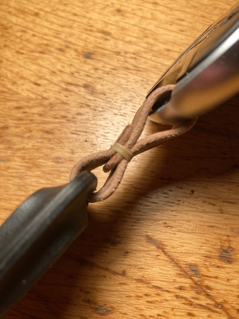

Mann kann das Konzept übrigens auch gut mal testweise auf die Schnelle simulieren ("Prototyp"), mittels Klebeband, welches optimalerweise keine Klebstoffreste hinterlässt.
