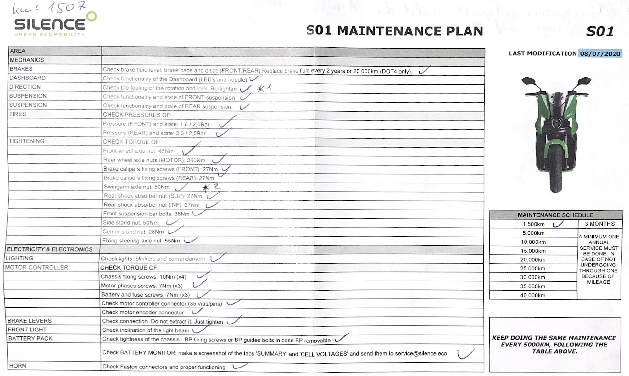

es stand die erste Inspektion nach 1500km an.
Ich hatte meine Silence im August per Internet bestellt und liefern lassen. Zum Service hab ich sie nun zum Händler in Berlin gebracht.
Anbei seht Ihr den Inspektionsplan.
Es hat soweit auch gut geklappt und ich war mit 139€ dabei.
Leider werden noch drei Dinge in einem separatem Termin über Garantie behoben, dazu gehört das Knatschen beim Drehen des Lenkers, Auswuchten des Vorderrades mit quietschender Vorderachse und das Ausklappen der Räder bei meinem Akku geht wohl zu schwer.
Die Jungs geben sich Mühe, aber es muss wohl jede Kleinigkeit über Silence ab- und nachgefragt werden, ob sie es über Garantie reparieren dürfen.
Das nervt ein wenig und kostet unnötig Zeit.
VG Torsten

Re: 1500km Inspektion + Kosten
Man beachte, dass in dem Serviceplan einige Drehmomente drin stehen, die im Wartungsmanual gar nicht stehen.
Sollte man den Plan nicht auch in den "Anleitungs-thread" packen?
viewtopic.php?f=128&t=15036
Es wäre sinnvoll, auch den Anleitungsthread oben im Forum anzupinnen und alle Dokumente im ersten Beitrag zu sammeln.
Wer kann das machen? Admin? Davidflorian? Jeder Nutzer?
Auffällig ist folgendes: Im Serviceplan steht als Anzugs-Drehmoment für den Motor 240 Nm, im Wartungshandbuch sind es nur 120 Nm.
Patrick
Den "Maintenance Plan" - bekommt man den bei der Service-Leistung ausgehändigt oder müsste man den irgendwo haben bzw. selbst ausdrucken?
Ich hatte mich bei Erhalt des Rollers gewundert, dass es weder ein "Handbuch", noch ein "Wartungsbuch" gab... Wie war das bei Euch bzw. was ist zu tun?
Mir ist die digitale Lösung (als PDF-Dokument) im Grunde ja viel lieber (das finde ich nämlich schneller
- aber im Moment der Wartung stellt sich eben dann die Frage, wie wird das dokumentiert?
Mal nur so aus Neugierde...
LG Markus
... ist so einfach wie vermutet:
- entsprechende PDF-Seite ausdrucken
- abstempeln in der Werkstatt
- gut aufbewahren daheim...
@Walki: Wow - 139,- ist ein Wort, ich habe dafür in Wendelstein 49,- bezahlt... in Berlin wartet man 8 Wochen auf einen Termin zum zulassen (hier 24h), und dann zocken sie einem beim KD ab - tsts. Landleben in Bayern sag ich nur
- aber ich bin gerne in Berlin, zu Besuch halt...
Das vermute ich auch, aber das sollen sie mal schön selber untersuchen, zumal die Ergebnisse wohl an Silence weitergereicht werden.davidflorian hat geschrieben: ↑So 18. Okt 2020, 22:32ist dir bekannt, was gegen das Knatschen beim Drehen des Lenkers unternommen wird? Das habe ich auch. Es sind die (strammen) Kabel unter der Verkleidung.
Ja das stimmt, für mich war es soweit auch in Ordnung, aber wenn sie es selber feststellen, um so besser.
Den Service Plan haben sie mir als Papierform ausgehändigt, also man muss nichts mitbringen.max4roller hat geschrieben: ↑Mo 19. Okt 2020, 11:14Den "Maintenance Plan" - bekommt man den bei der Service-Leistung ausgehändigt oder müsste man den irgendwo haben bzw. selbst ausdrucken?
Oh ha, das nenn ich mal einen Unterschied, leider habe ich hier in Berlin keine andere WahlSilenceTreiber hat geschrieben: ↑Mo 19. Okt 2020, 12:44Wow - 139,- ist ein Wort, ich habe dafür in Wendelstein 49,- bezahlt... in Berlin wartet man 8 Wochen auf einen Termin zum zulassen (hier 24h), und dann zocken sie einem beim KD ab - tsts. Landleben in Bayern sag ich nur- aber ich bin gerne in Berlin, zu Besuch halt...
