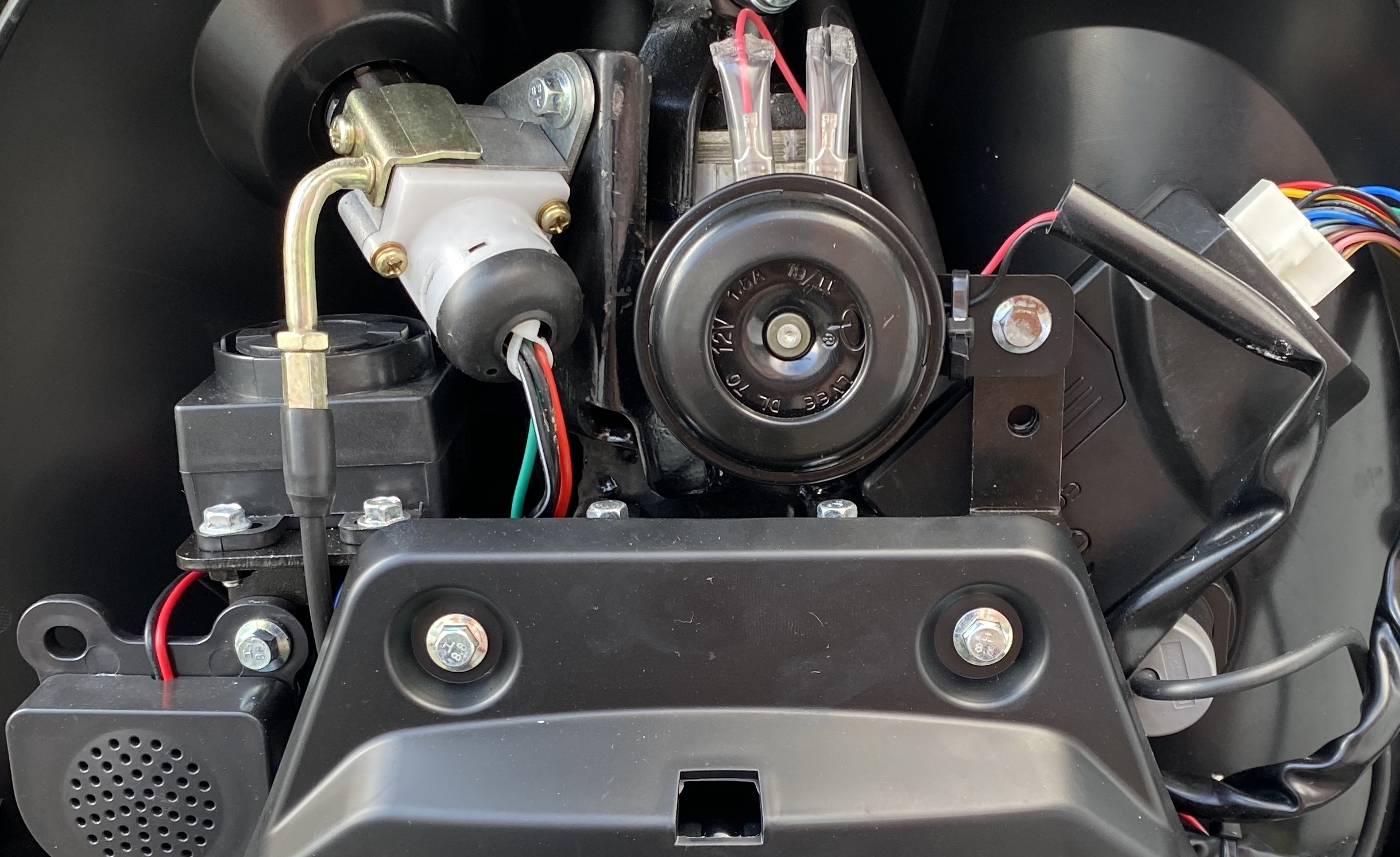

Hab grad nur das hier zur Hand
unu-fan
- Beiträge: 199
- Registriert: Mi 18. Sep 2019, 13:39
- PLZ: 56746
Re: Ecooter E1S startet nicht mehr - mal wieder
Die markierten Teile fehlen bei mir... Was ist davon was? Bzw was davon könnte Einfluss auf die Blinker haben? Wie gesagt, ansonsten funktioniert der Roller 1a.
ripper1199
- Beiträge: 693
- PLZ: 45470
Rechts halte ich für die Nachhausetelefonierbox, die habe ich nicht.
Links halte ich beides für die Alarmanlage und vielleicht Blinkertönebox. Die funktioniert mMn nicht ohne die rechte Box. Ich habe glaube beides links rausgerissen und wenn, ohne Einschränkungen.
Genau,
rechts ist die GPS/App-Box. Die kann man extra dazukaufen, ist eigtl. nie dabei. Über die kann man u.a. die BlinkerGERÄUSCHE einstellen, aber bei dir gehen ja die Blinker generell nicht, richtig?
Unten links ist der Lautsprecher, der u.a. auch für die Alarmanlage genutzt wird. und oben links keine Ahnung, aber wie Ripper schon schreibt, wahrscheinlich auch alarmanlage.
Die Frage ist ja aber, wie kann es sein, dass das bei dir einfach fehlt?
Edit: Aber wie schon irgendwo anders geschrieben, soll es wohl eine turning light plate geben, keine ahnung wo und wie die aussieht. aber evtl hast du die nicht oder ist defekt. da könntest du auch direkt mal bei ecooter nachfragen in china, eigtl antworten die bei sowas auch immer in 2-3 Tagen.

Hi und danke für die Infos. Bei meinem Roller fehlten einige Teile, da es eigentlich als Schlachtroller verkauft wurde für mein Projekt. Die Idee den wieder zusammen zu schrauben war eigentlich nur deswegen gedacht, da sich mein Umbau verzögert. So hätte ich den Ecooter diese Saison noch nutzen können.
Mit China stehe ich im regen Austausch. Zuletzt wollten die ein Video von mir bzw der Situation von vorne, damit die Techniker sich ein Bild machen können. Seit dem habe ich keine Rückmeldung mehr erhalten.
Nun scheinen die Teile auf den Bildern nicht lebensnotwendig zu sein. Aber die Blinker würde ich schon gerne zum Laufen bringen.
Daher fehlt mir noch die Info, wo und wie die Blinkerstecker mit dem Relais verbunden sind.

Ich brauche Infos, wo genau das Blinkerrelais hingehört und welche Stecker dort dran hängen.
Es sind ja 2 Kabel vom linken und 2 Kabel vom rechten Blinker. Und das Blinkerrelais wird ja auch noch irgendwo dran gesteckt werden müssen. Da ja alles andere funktioniert, gehe ich davon aus, dass ich einfach die korrekte Verbindung noch nicht hin bekommen habe.
