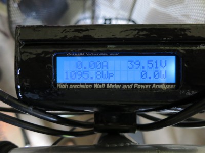

bin aus dem Urlaub wieder zurück, wir hatten den Elektromotor vom Scooter gegen Schiffsdiesel getauscht.
Meinen G.T.POWER Analyzer habe ich mittlerweile eingebaut. Die Hammerschlaglackierung des Gehäuses ist mir nicht so richtig gelungen, aber damit kann ich leben.
Endlich kein Herumraten über die verbrauchten Ah. Interessante Messwerte erhält man auch, wie z.B. die Spitzenleistung beim Anfahren von über 1kW für Bruchteile einer Sekunde. Das habe ich nicht vermutet, aber vorsorglich ist 6mm² Litzenkabel zur Verdrahtung zum Einsatz gekommen.
Mein nächstes Projekt sind größere Akkus. Ich habe mir kurzerhand Greensaver Blei-Silikon-Akku SP24-12 SP2412 12Volt 24Ah bestellt. Nun muß ich als erstes den Akkukasten vom TP so verlängern, dass die Akkus auch hineinpassen. Mit 24 Ah müsste eine Reichweite von mindestens 40 km drin sein.
Das große Basteln ist jetzt angesagt.

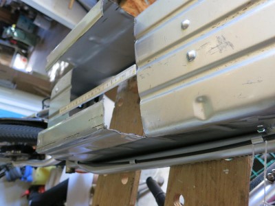

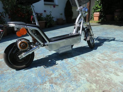

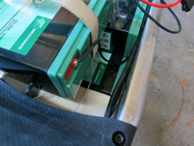

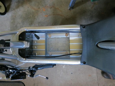

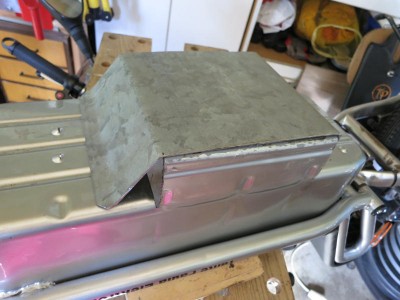

die Greensaver Blei-Silikon-Akkus passten in der Breite nicht wie geplant in den Akkukasten von TP. Zum Versteifen des dünnen Bleches sind Profile eingepresst, die den Akkukasten um die entscheidenden letzten mm verkleinert. Die Akkus muss ich also um 90° drehen. Dadurch sind die 3 Akkus hintereinander so lang, dass sie über das hintere Schwinggelenk reichen würden, also nicht realisierbar.
Den Akkukasten zu Verlängern wäre sowieso schwierig geworden. Also warum schwer, wenn es auch einfacher geht.
Der 3. Akku kommt zum Teil unten drunter. Das geht auch viel einfacher, mit der Flex 3 Schnitte und den Boden aufgebogen. Mit einer Schiene auf passender Tiefe umgebogen, ein weiteres Blech zugeschnitten, gekantet und mit 4mm Popnieten befestigt. Das Grobe ist damit geschafft.
Der DC – DC Konverter ist noch im Wege. Da ich schon auf LED-Licht umgerüstet habe, ist die Kühlung unproblematisch und er kommt hinters Blech.
Um nicht unnötige Bodenfreiheit zu verlieren, ragt der untere Akku 2 cm in den Akkukasten hinein. Zum Ausgleich kommen 2 Styrodurplatten hinein. Die Greensaver passen mit etwas Ruckeln gerade so hinein. Der Akkustecker hat nicht genug Platz und ich muss eine Rippe von Der Trittbrettrückseite herausschneiden.
Das Ganze muss noch ordentlich lackiert werden, um am Sonntag einen Test nach Riesenbeck zum Aktionstag des Landmaschinenmuseums absolvieren zu können.

Klasse Harry. Die Paula sieht jetzt ja wie ein Formel-1-Auto aus. Mit Bodenblech.
Aber ob die FIA das Teil so abnehmen würde?
