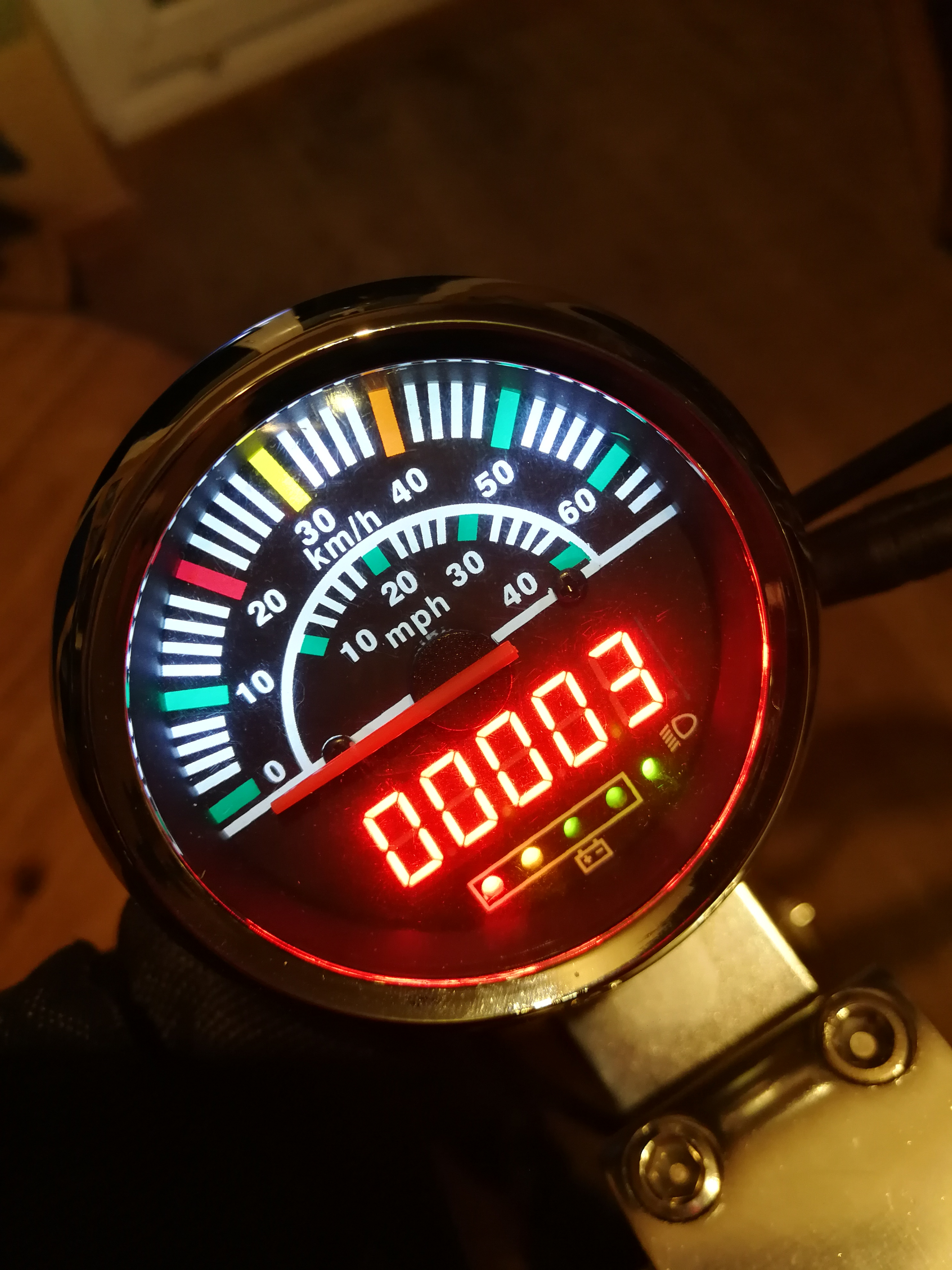

Es geht um die Anpassung des Tachos bei größerem Ritzel.
k. a. wie das geht.
Danke!
LG Christian

das seh ich ja jetzt erst :?
der zeigt mph an :lol:
jetzt bin ich verunsichert, waren es 10 mph oder km/h.
ich berichte später...

Hallo Christian,
du hast noch einen Tacho mit einem Drehspulintrument. Das Gehäuse kann man leider ohne Beschädigungen nicht öffnen und somit nicht den Tacho anpassen.
Dein Tacho misst die Drehzahl deines Motors und ist auf km/h geeicht.
Das einfachste wäre ein Fahrradtacho anzubauen.
Durch das größere Kettenrad 70:55 Zähne = 1,27 hast du 27% mehr Zähne, das bedeutet dein eFlux ist um 27% langsamer geworden. 25-27% = 18¼ km/h.
Gruß Harry

Danke Harry.
20 km/h ist für mein Alter schnell genug.
Aber den Fahrradtacho gönn ich mir trotzdem.
Kannst da was empfehlen?
