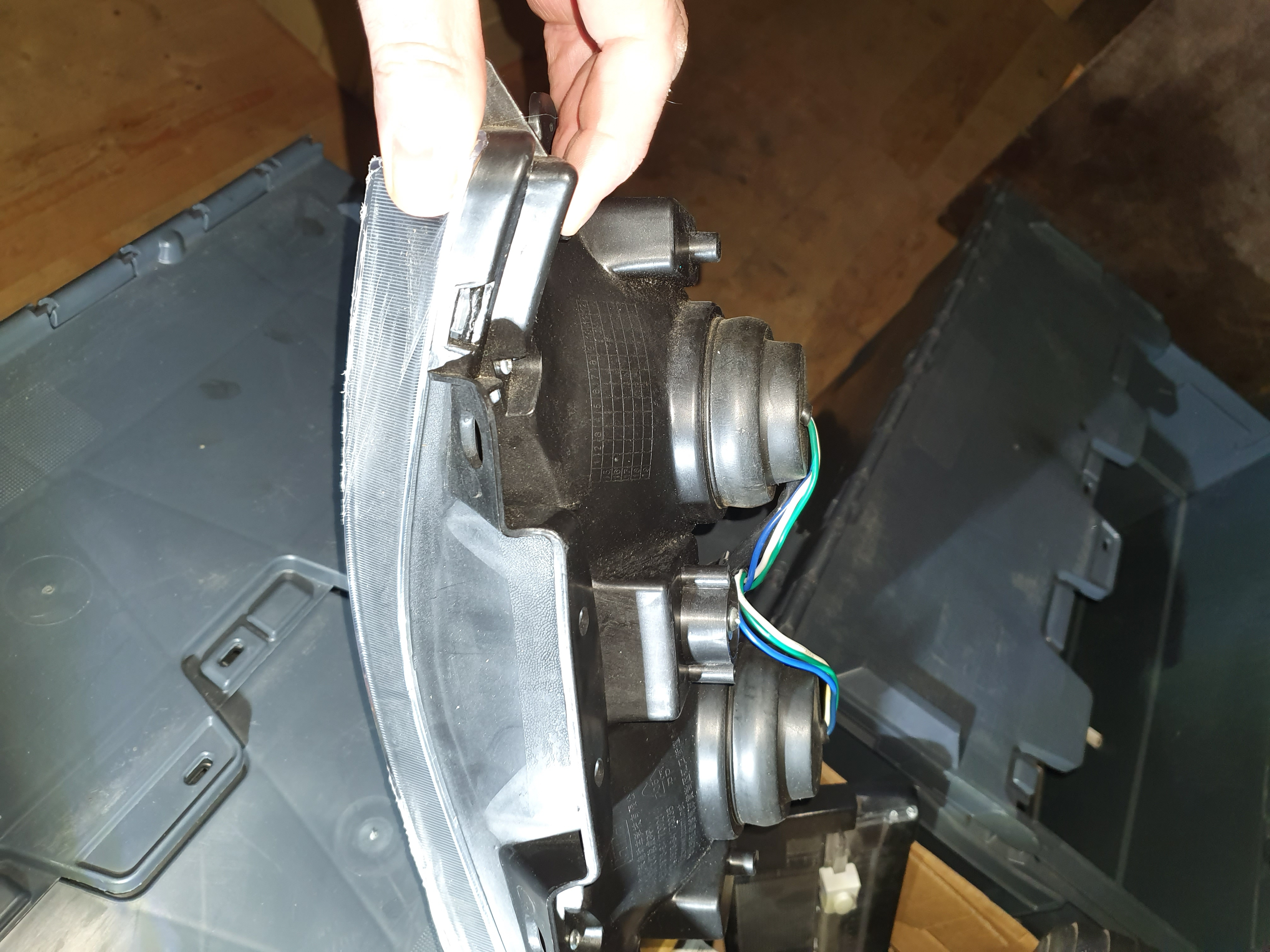

beim Tol und auch bei dem UMI/ Anaig lassen sich die Scheinwerfer in der Höhe verstellen. Die Einstellschraube befindet sich zwischen den beiden Lampenfassungen im oberen Bereich.

Ich hatte bei meinem neuen, am Samstag gelieferten Geco ole Dreiradkabinenroller dasselbe Problem. Hab die Scheinwerfer im eingebauten Zustand eingestellt. Glücklicherweise verfüge ich über schmale Hände, so konnte ich nach Ausbau der Hupe und der Regenrinne die Schraube in Millimeterschritten bewegen. Eine Nuss ist mir aus den Fingerspitzen gerutscht und liegt nun für immer in den Untiefen der Rollerverkleidung.e-motiondrive.de hat geschrieben: ↑Fr 21. Feb 2020, 19:07Hallo,
beim Tol und auch bei dem UMI/ Anaig lassen sich die Scheinwerfer in der Höhe verstellen. Die Einstellschraube befindet sich zwischen den beiden Lampenfassungen im oberen Bereich.20200221_185039.jpg20200221_185051.jpg20200221_185055.jpg
