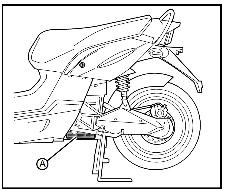

Kann mir einer sagen, wo beim vx2 die Fahrgestellnummer ist? Ich hab vectrixparts jetzt die aus dem alten COC gemailt, würde sie aber gern noch einmal vergleichen.

Du findest den Platz der Plakette im Handbuch auf Seite 2-3.
Hier die dort angeführte grafische Darstellung:

Ah, danke, ich sollte doch häufiger in das Handbuch schauen.
Ich hatte die ganze Zeit in der Nähe vom Vorderrad gesucht, wo sie beim e-max sitzt. Auf jeden Fall stimmt die Nummer im COC mit der auf dem Roller überein.
