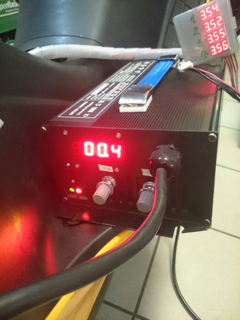

Hallo Joehannes,
hast du das Ladegerät umgebaut? Bei dir sind zwei Potis dran, welche bei Lipopower nicht zu sehen sind.

Re: SCP 4040 Li.on Solar-Scooter 4000 Watt 88 km/h
Hat mir mal Herr Hofmann von LIPOPOWER so geliefert. Ein Poti für Strom und Spannung.
Zellen balanciert bis 87V und ALLE im Gleichlauf .
