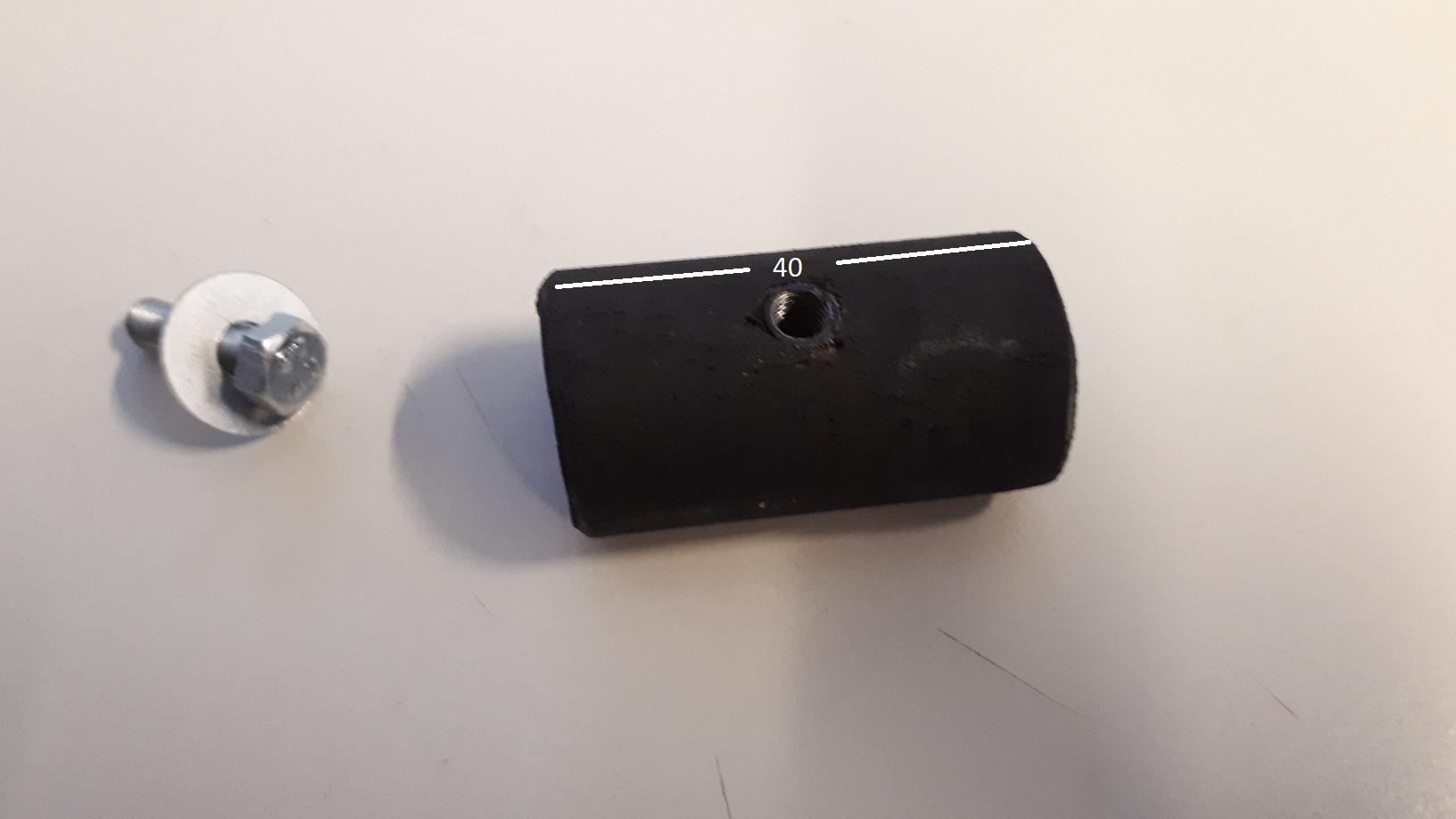

ich hatte mir auch überlegt, wie ich den Accu vor Diebstahl sichere und bin zu einer einfachen, aber auch effektiven Lösung gekommen.
Du brauchst dafür einen Besenstiel, den schleifst du auf einer Seite auf 20 mm runter und längst ihn auf 40mm ab.. Dann brauchst du von einer Zimmertür Drückergarnitur die Hohlschraube(sollte aber eine sein die sich in dem Holz verkeilt, damit sie nicht durchdreht).
Die sägst du auf 20mm ab. Dann passt da eine 5mm Schraube rein. Die kann man z.B. mit Torkkopf nehmen um so auszuschließen, das Jemand eine Zange, Schraubenzieher oder Inbus benutzt. Dann noch ein 4mm Loch in die Entriegelung und deine Sicherung ist fertig Aber da es kaum auffällt, misslingt erstmal der Versuch den Sattel raus zu ziehen.
Das Teil schiebst du einfach zwischen die Sattelstangenentriegelung und der hinteren Abdeckung und schraubst es fest. Schon ist es nicht mehr möglich ohne Werkzeug die Sattelstange zu entfernen.
Peter

leider musste ich feststellen, das meine Sicherung nur funktioniert, wenn der Roller steht!
Denn sobald man fährt und sich die hintere Schwinge bewegt, drückt Sie den Hebel nach oben und
verbiegt den Hebel.
Also diese Lösung war nicht so gut!
