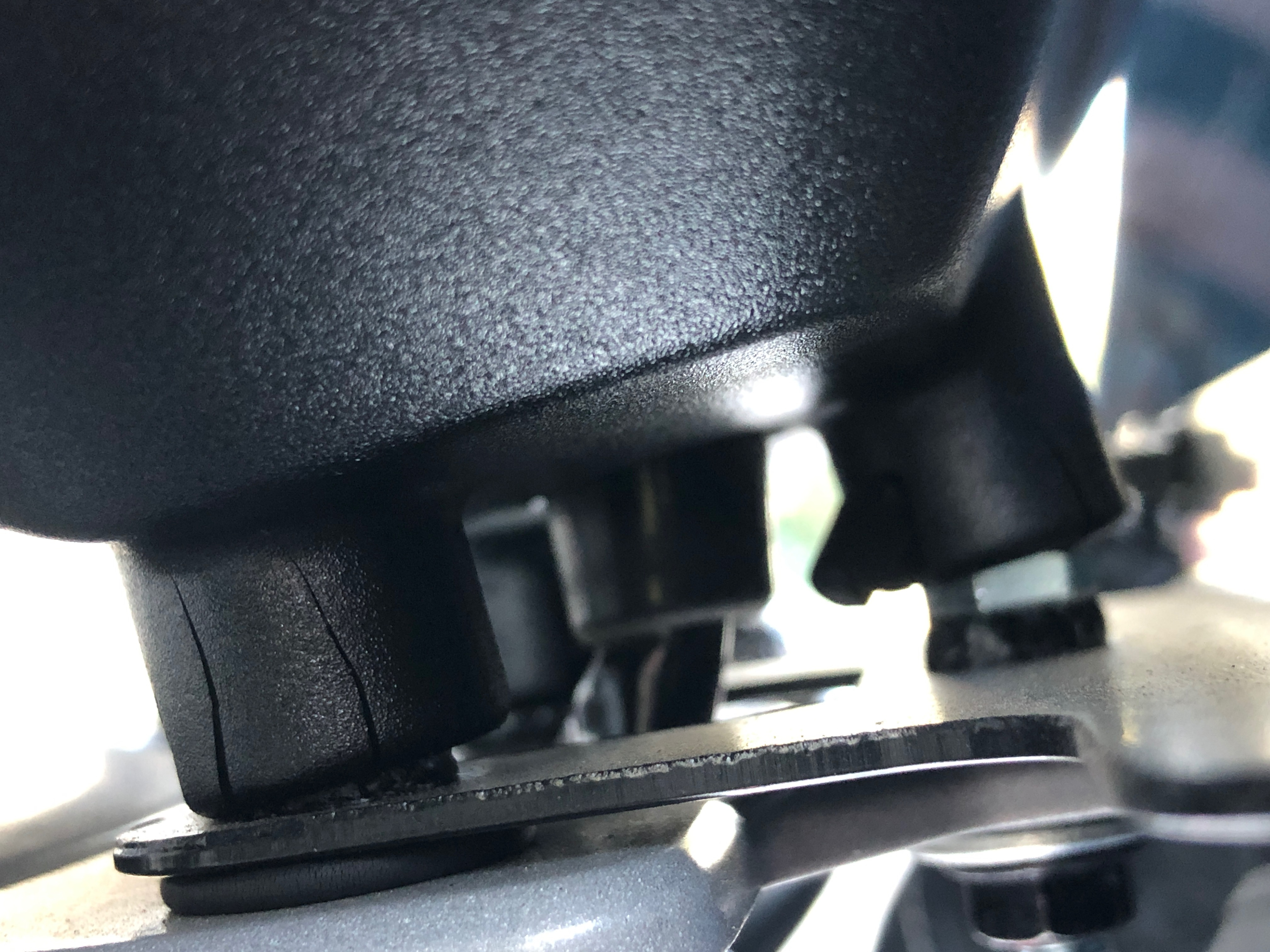

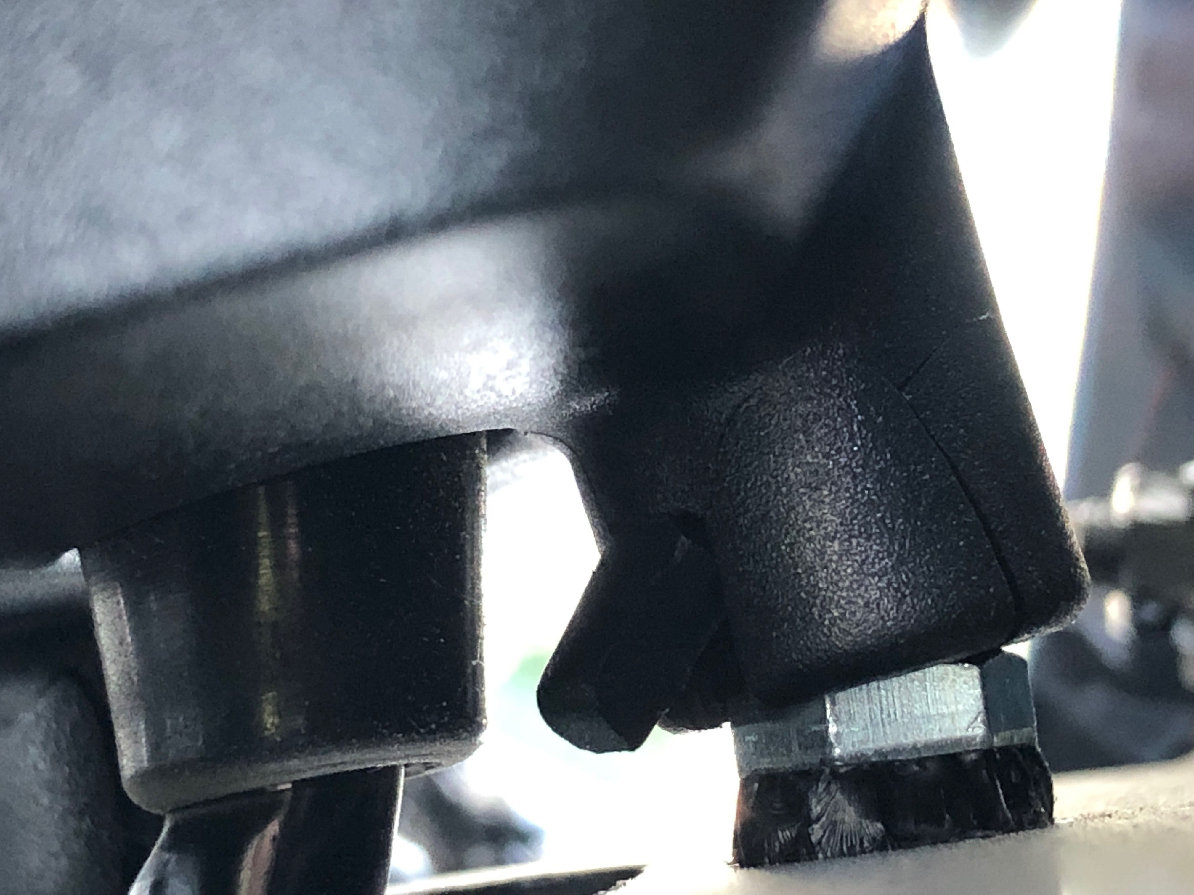

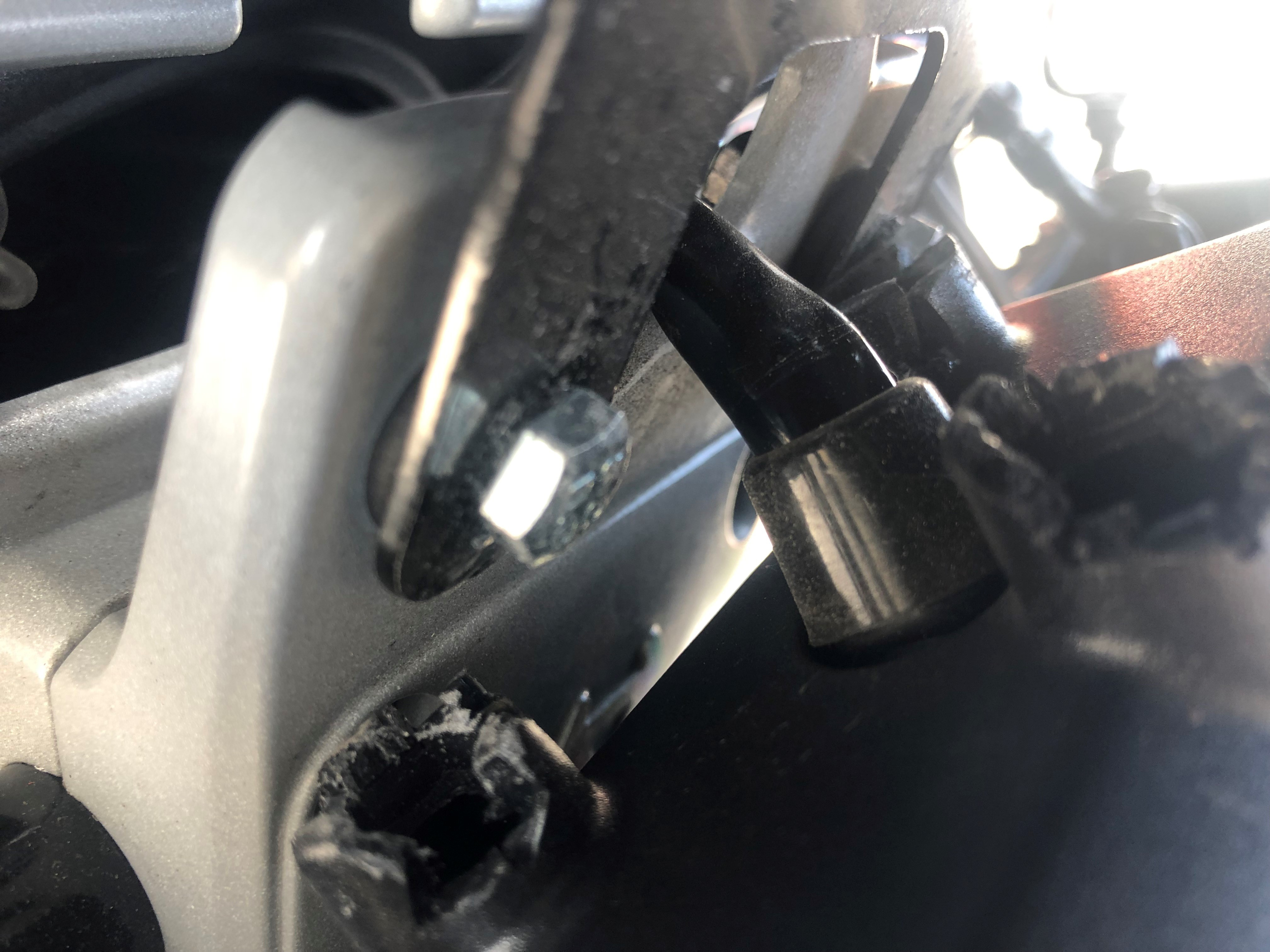

Ich bin gestern zur Arbeit gefahren und habe bemerkt, dass mein Tacho / Display wackelt und bei jeder Bodenwelle mehr Spiel bekommt.
Am Ziel angekommen hat sich das Ausmaß des Problems gezeigt: Der Tacho ist an allen drei Haltepunkten komplett aus der Halterung gebrochen.
Es sieht aus, als wären im Kunststoff 3 Sechskantschrauben eingelassen oder gegossen, die dann mit einer Mutter hinter der Metallhalterung am Lenker mit Muttern festgeschraubt sind. Der Kunststoff um die Schrauben ist an allen Punkten ringsherum eingerissen. Das Vibrieren hat an der obersten Schraube angefangen und dann den zwei Unteren den Rest gegeben.
Es hat definitiv keine Gewalteinwirkung auf den Tacho gegeben, der Roller parkt bei mir in einer Garage und auch sonst gab es keine Auffälligkeiten vorher.
Schöner Mist.
Schöner Mist.

Is a known flaw, a few Ngt Italians have also experienced this. Both drive on bumpy roads, one in Rome on cobblestones and the other on a country road to his country house. Both have been replaced under warranty, if Niu doesn't change/strengthen this design, this will be repeated.
Do you frequently drive over a bumpy type of paving?
Ist ein bekannter Fehler, ein paar Ngt Italiener haben das auch schon erlebt. Beide fahren auf holprigen Straßen, eine in Rom auf Kopfsteinpflaster und die andere auf einer Landstraße zu seinem Landhaus. Beide wurden im Rahmen der Garantie ersetzt, wenn Niu dieses Design nicht ändert/verstärkt, wird dies wiederholt.
Fahren Sie häufig über eine holprige Art von Pflasterung?

Very interesting pictures.
Can you show the display in a bigger picture?

Also bei uns haben wir auch schon 2 Displays am NGT ausgetauscht. Eines bei unserem Vorführroller NGT. Hier siehst Du unsere temporäre Lösung mit Kabelbindern. Die Garantieabwicklung über KSR funktioniert ohne Probleme und man erhält ein Tauschdisplay. Das kann allerdings je nach Vefügbarkeit dauern.
Unser TIP zum NIU Händler des Vertrauens gehen, von diesem Garantietausch des Display veranlassen lassen. Es entstehen keine Kosten NIU übernimmt auch die Arbeitszeit des Händlers. Bei Fragen gerne an mich wenden 0176/ 67769969. Wir helfen auch gern bei der Abwicklung des Tausches

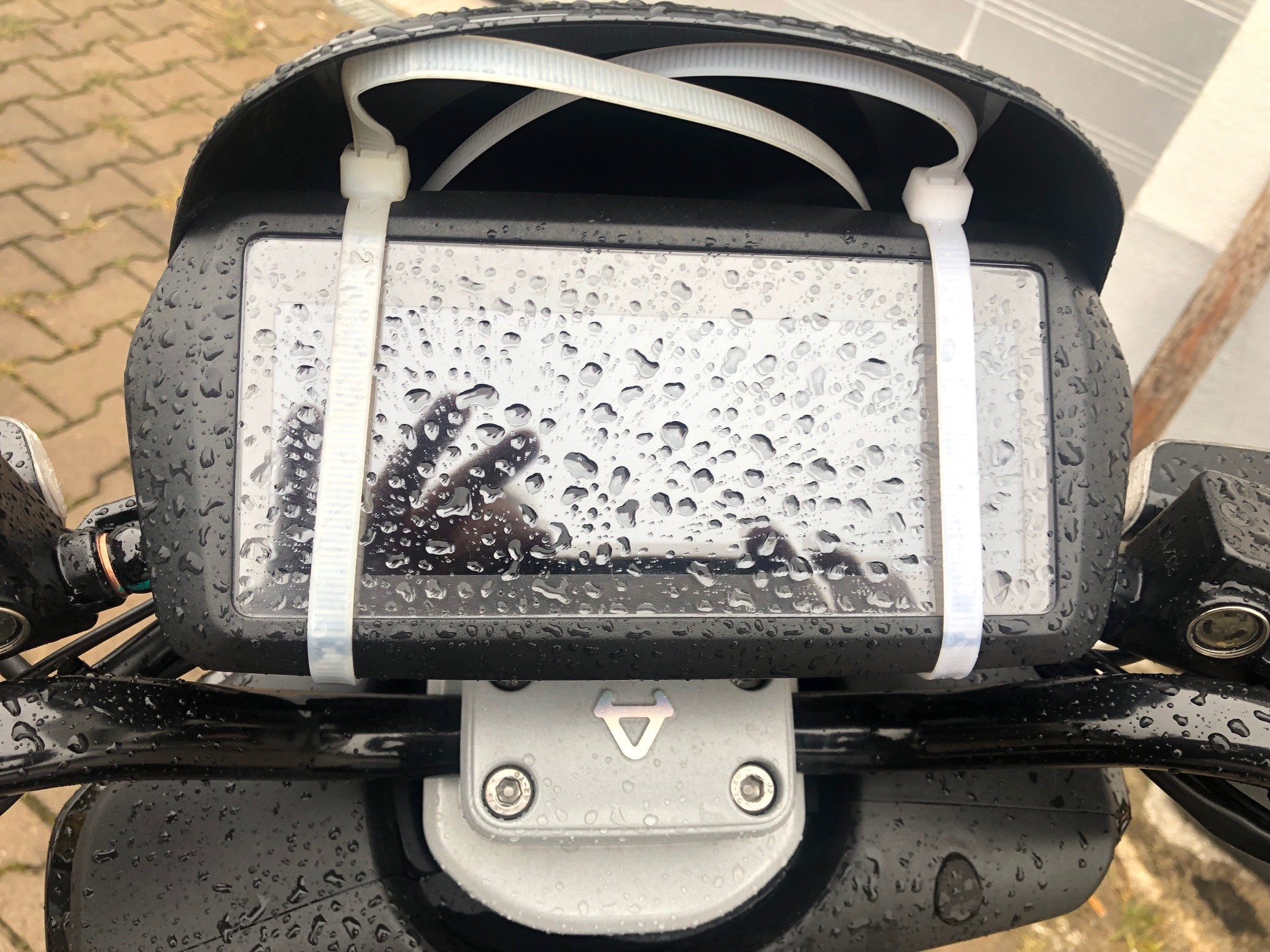

Ich bin auch betroffen. Ich habe es selbst nicht bemerkt, aber mein Händler hat mir bei der Übergabe mitgeteilt, dass es da Probleme gäbe und ich sicher auch betroffen bin - ja, war auch so!
Auf den Bildern unten erkenne ich zusätzlich das Problem, dass die Displays "einbrennen". Also dass keine Informationen mehr ausgegeben werden, wenn die Sonne (wie in diesem heißen Sommer) das Display stark erwärmt. Das Problem habe also auch nicht nur ich.

@Kybernon: Das mit den Kabelbindern sah bei mir dann ganz ähnlich aus.
Danke für das Hilfsangebot.
Ich stehe in Kontakt mit meinem Händler, bei dem ich den Niu gekauft habe. Der Garantiefall wurde problemlos anerkannt und das Display wird geordert.
Dennoch sehe ich hier eine Schwachstelle, die Niu für die Zukunft noch ausbessern muss.

Ich bin auch ein Betroffener! Hab jetzt knapp 2000 Km runter und mir sind auch die drei Halterungen abgefault.
Der Händler, wo ich den Roller (crowdfunding-Aktion) bestellt hatte, sagte "hat wohl jemand von Außen Gewalt angewendet, wird wohl nix mit Garantie"..
Ich bin jetzt bei einem anderen Händler, der sich für mich einsetzt!
Mit freundlichen Grüßen
