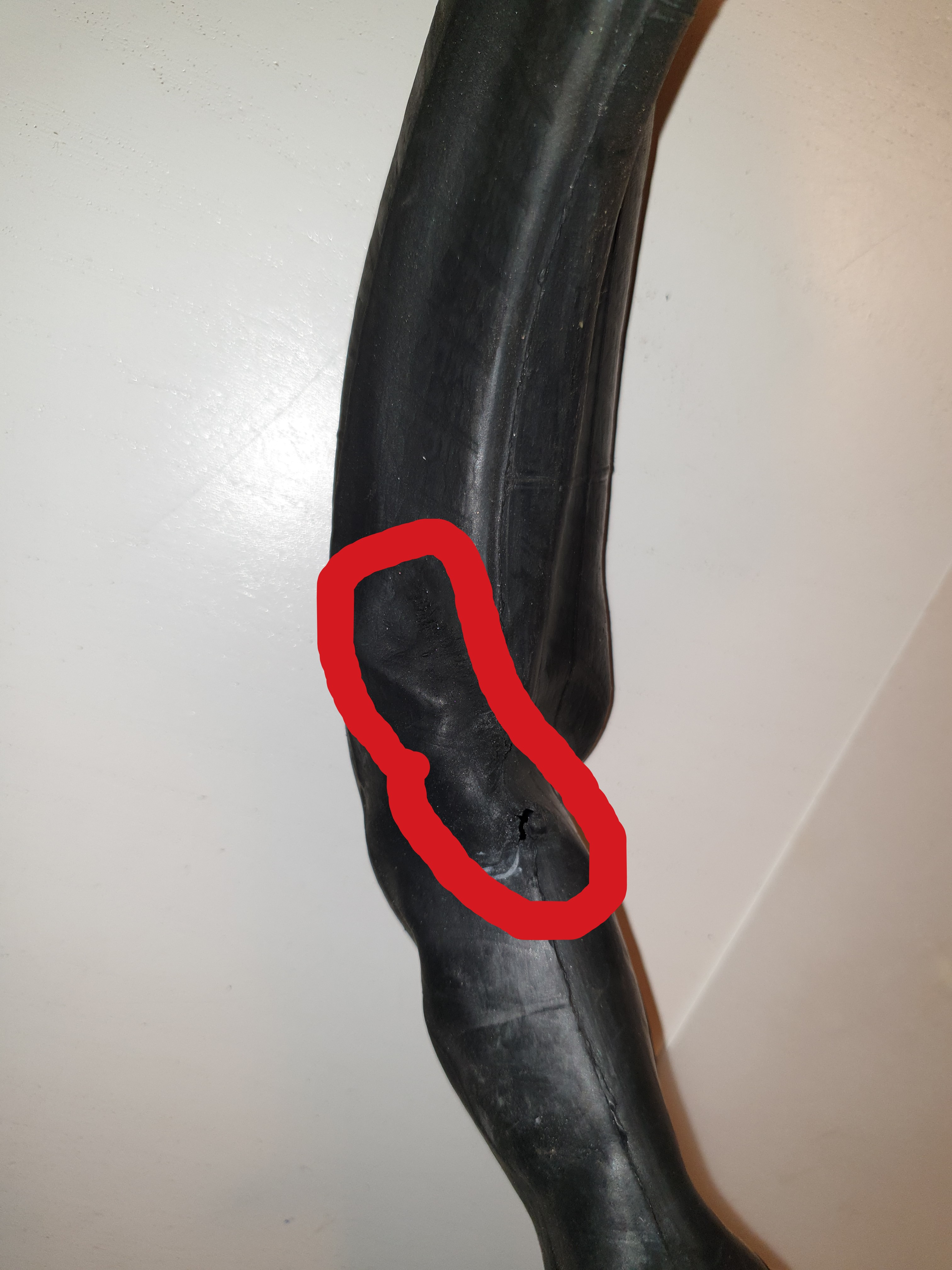

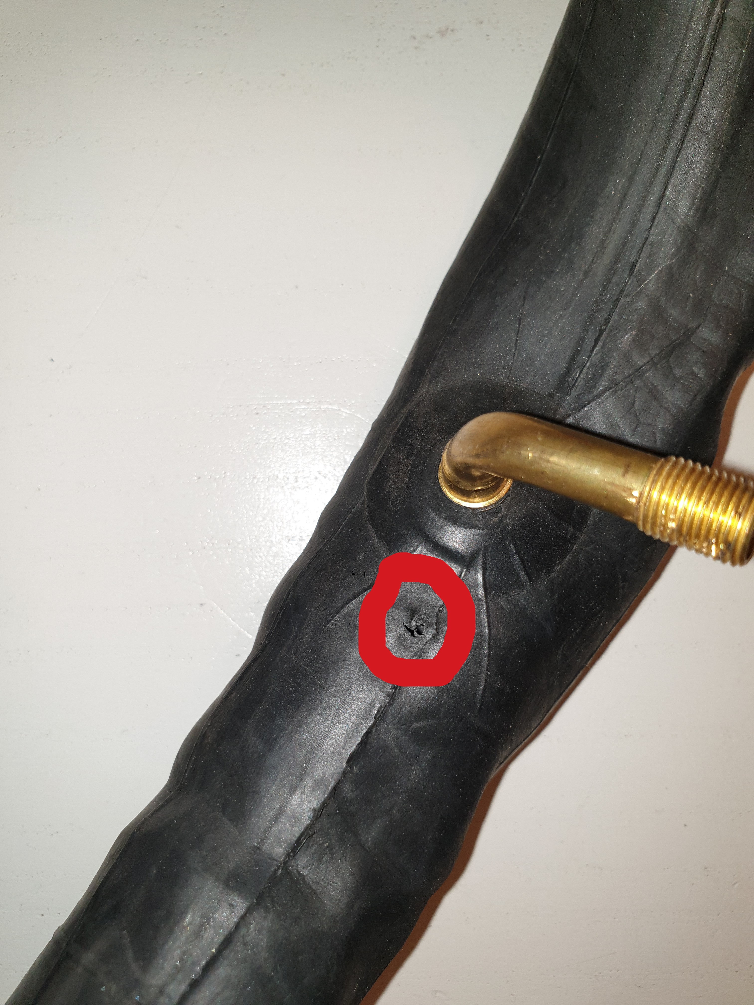

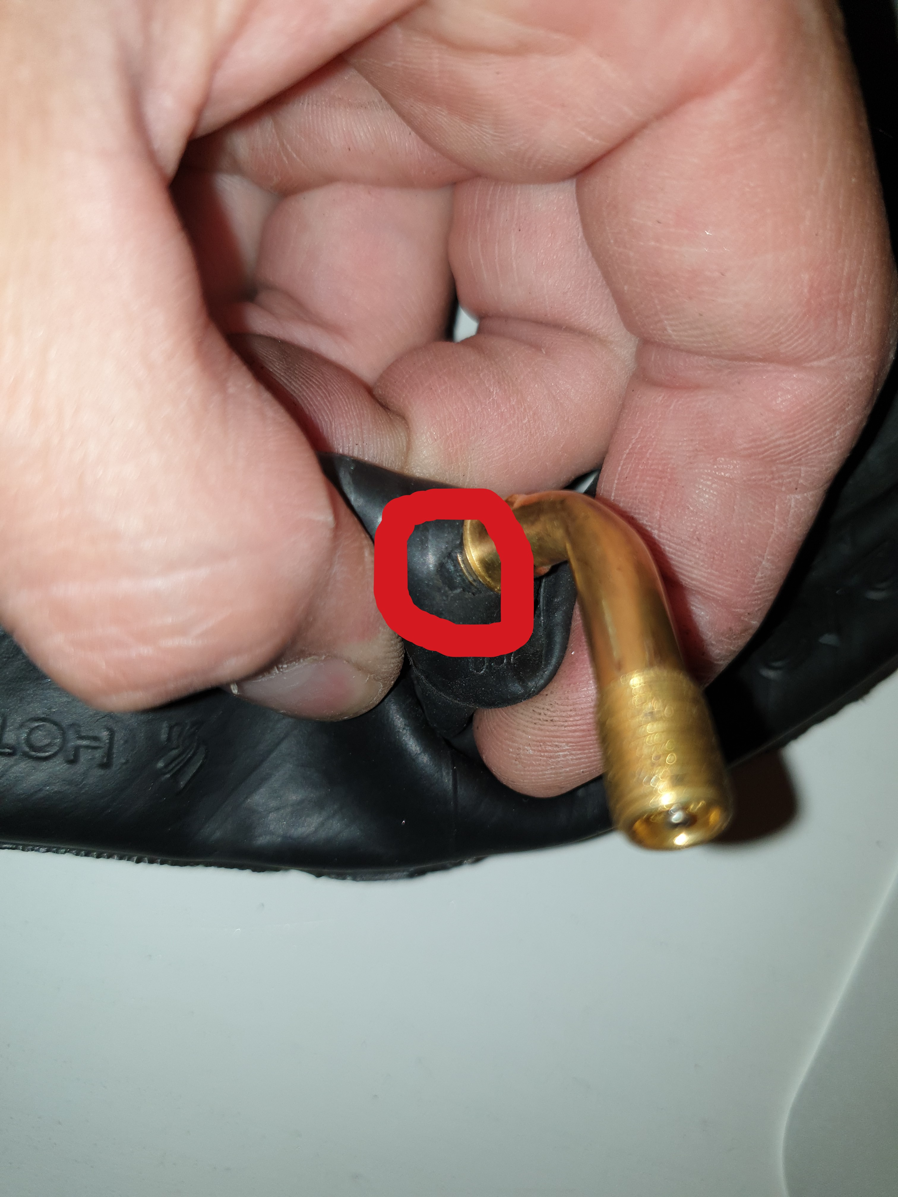

Guten Morgen Leute!
Ich bin ehrlich gesagt etwas perplex ob meiner Feststellungen, welche ich eben gerade machte.
Vorweg, ich bin ein geübter Schrauber, eigentlich sind Autos mit großem Motor mein Hobby, den Exit Cross habe ich mir gekauft, um meinen Beitrag zum Umweltschutz zu leisten, da meine Autos beide einen Verbrauch nahe der 20 Liter haben.
Wenn man den Schlauch da dermaßen reinquetscht, wie der Hersteller das gemacht hat, nämlich verdreht und reingestopft, dann ist es kein Wunder, dass da Löcher und Risse entstehen. Aus meiner Sicht ist der Schlauch da drin deutlich zu groß! Dadurch kommt es dann, dass man ihn zwar reinlegen kann, den Rest dann aber irgendwie reinstopfen muß, damit man das Ganze wieder zusammenbauen kann.
DER SCHLAUCH HAT AN INSGESAMT 3!!!!! STELLEN EIN LOCH, SOWIE EINE DEUTLICHE SCHEUERSTELLE.
Das ist unglaublich!
Bei mir ist ebenfalls 10x2/2.125 verbaut
Flicken werde ich das nicht, da ich bei dem Druck von 3,5 bar da nichts von halte. Ich werde mir jetzt mal einen baugleichen Schlauch, sowie die zwei Nummern, welche darunter rangieren, kaufen und dann probieren.
Wenn das bei allen Exit Cross der Fall ist, muß da früher oder später bei jedem Roller der Schlauchtod kommen.
Anbei noch Lichtbilder des Schlauchs. Markant auch das Loch direkt im Flanschbereich des Ventils.
Ich werde nachberichten.
Gruß Daniel

@Danjelll ist da nicht normalerweise ein Schlauch mit geradem Ventil installiert?

Also bei mir war dieser Schlauch mit nahezu 90 Grad gebogenem Ventil verbaut, was aus meiner Sicht auch logisch erscheint, da man ansonsten wahrscheinlich mit dem Ventil nicht, bzw. nur sehr schwer, durch die Bohrung im Felgenkranz kommt. Ich habe jetzt erstmal einen baugleichen Schlauch bestellt und verbaue den. Vielleicht liegt ja auch ein Einbaufehler des Herstellers zugrunde.
