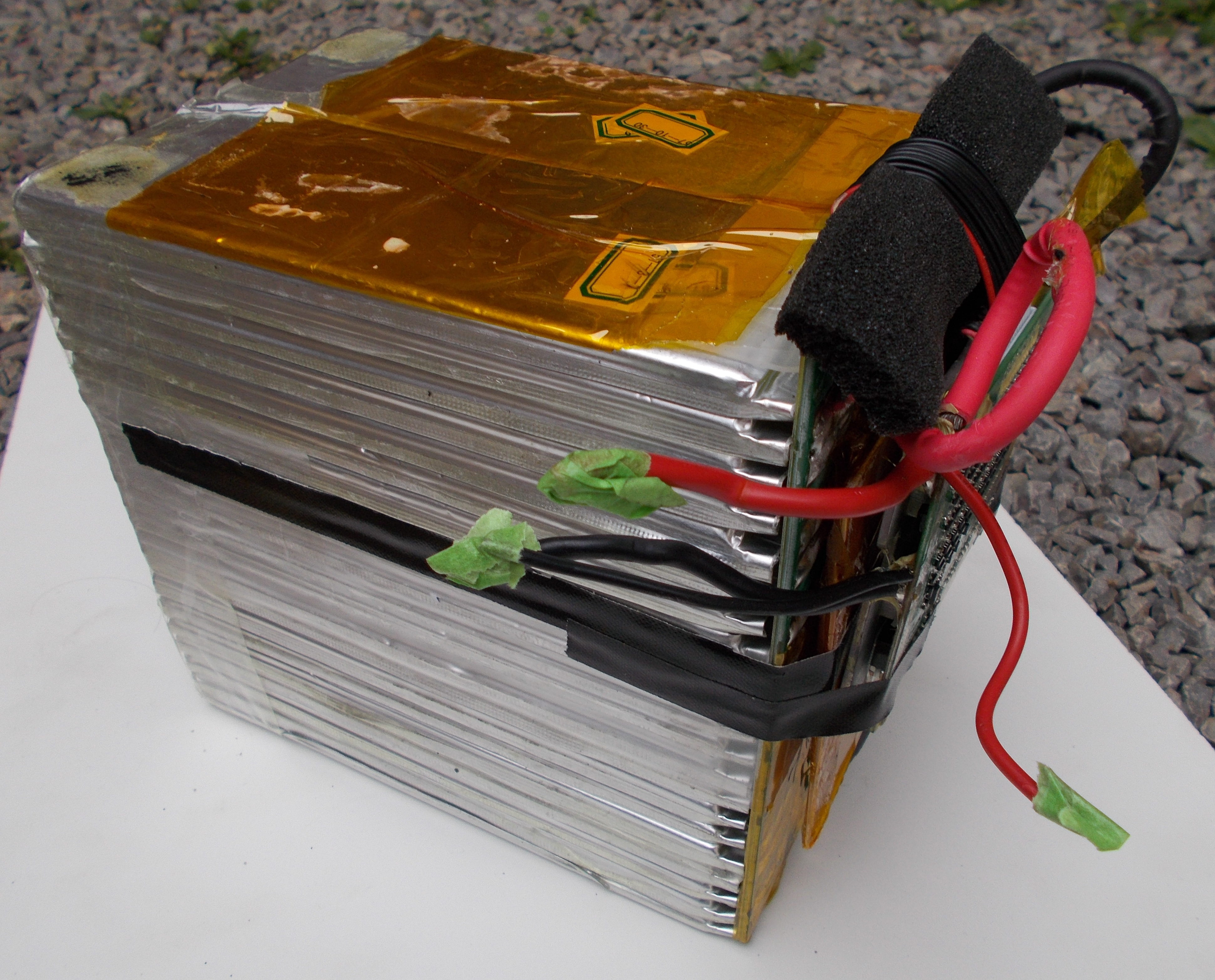

Ich habe mir vor einiger Zeit einen Eco-Fash 2000 für kleines Geld gekauft . Bei meiner ersten Fahrt habe ich festgestellt das die Reichweite unter 10 Km liegt und berghoch habe ich max 15 km/h geschafft . Nachdem ich ihn erst mal optisch wieder etwas aufbereitet hatte habe ich die Bleiakkus ausgebaut und durch einen Tütenzeller ersetzt . Außer das es ein 14S Akku ist kann ich wenig dazu sagen . Eingebaut ist er jetzt in diesem Stahlkasten Der Roller läuft damit durch die etwas höhere Spannung ganz gut und schafft die gleiche Steigung die ich zuvor mit 15Km/h gefahren bin mit 35Km/h
Die Reichweite lag im letzten Jahr bei ca 25-30 Km . Ein Bekannter von mir hatte ein Eigenbaumotorrad auch mit solchen Zellen gekauft und nur 500 Meter Spaß .
Danach war das Ding abgebrannt . Das muß jetzt nicht generell passieren aber es macht nachdenklich ob solche Zellen eine Gefahr darstellen .

Also ich kann dir das nicht genau sagen was das Für Zellen sind , da kenne ich mich mit den Tütendingern nicht so aus . Ich habe ihn von einen Freund mal geschenkt bekommen . Er stammt wohl aus einen Roller . Er sieht auch nicht wie selbstgebaut aus . LiFePo04 sind es wohl nicht da es ein 14 Zeller ist und auf dem Ladegerät steht Li-Ion mit einer Abschaltspannung von 58,? Volt . Allerdings schaltet das Ladegerät bei knapp 58Volt auf grün . Habe gerade seit langen wieder mal eine kurze Probefahrt gemacht und er geht damit eigendlich richtig gut . Nur die Reichweite war halt nur bei ca gut 25 km . Allerdings muß ich zugeben das es hier auch ganz schön langgezogene Hügel giebt und fast immer Vollgas gefahren wird . Habe gerade auch eine Probefahrt mit dem Elmoto gemacht und festgestellt das diese Fahrweise nicht gerade energiesparend ist . Ich habe da einen Ampermeter verbaut weil ich wissen wollte was so ein Motor zieht und das zeigt mir 45 Ampere an . Wenn man nur leicht das Gas weg nimmt ist man bei 20 Ampere ohne das man so viel langsamer wird .

Und da sind wir ja wieder in der Eingangsfrage da ich ja selbst bei diesen Akku unsicher bin . Wobei man ihn jetzt nicht mit dem Motorrad von meinen Kumpel vergleichen kann . Meiner ist ein orginaler der so fertig für irgendeinen Roller wohl war ( ich hatte ihn nur aus Neugier aus den Metallkasten genommen ) und der von diesen Motorrad war vom erbauer selbst zusammengestrikt mit über 100V .
