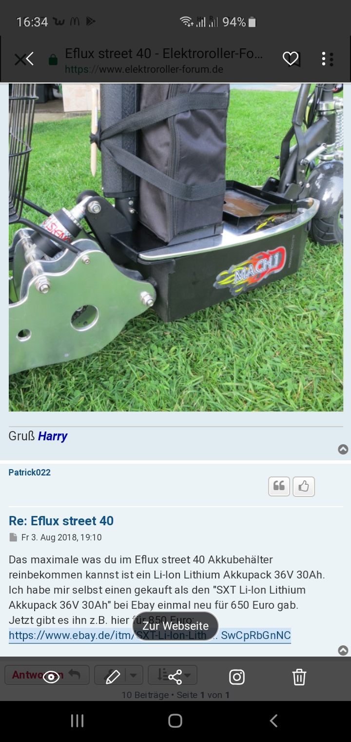

Jetzt habe ich eine andere Frage. Könnte ich diese Akku LI pack auch nehmen?
Harry
Beiträge: 2140
PLZ: 49479
Wohnort: Ibbenbüren
Re: Eflux 40 Accu
Beitrag von Harry »
Ja, der Lithium-Ionen Akku geht, nur die Stecker müssen geändert werden.

Da das Accu Pack ja mehr Ah hat sollte die Reichweite ja auch mehr werden. Hoffe ich.
Welche Stecker bräuchte ich denn? Und wo kann ich die Kaufen?

Wenn du deine alten Bleiakkus ausmusterst, kannst du die auch nehmen.
Mit Lithium-Ionen Akkus hast du nicht nur eine deutlich größere Reichweite, sondern die Spannung bleibt länger hoch.
Gruß Harry

ich weiß jetzt nicht mehr wer es war, aber ein User hatte die Stecker in einem Shop gefunden.
Sonst gibt es einen Satz bei S+S https://www.sunds-sportartikel.de/mach1 ... g-461.html
