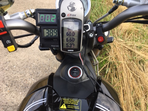

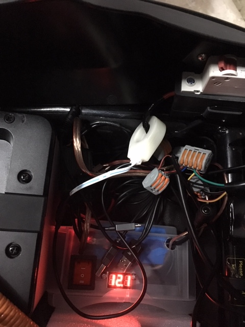

Re: Rekuperation Soco TC SW 1.Quartal 2019 und sie Rekuperiert doch !!!
Neuste Erkenntnis: Die TC Rekuperiert entgegen andersläufigen Informationen doch!!!
Habe heute ein Strommesser eingeschleust welcher in beiden Richtungen messen kann.
Werte und Fotos folgen.
Zuletzt geändert von VLong am Sa 20. Jul 2019, 13:50, insgesamt 1-mal geändert.
Grüsse VL
- VLong
- Beiträge: 336
- Registriert: Mi 10. Apr 2019, 20:13
- Roller: SuperSoco TC
- PLZ: 00
Die ersten Meßergebnisse:
Rekuperation bei 30 km/h ca. 1,2 A
Rekuperation bei 70 km/h ca. 3,3 A
Das ist gar nicht so wenig, wenn man bedenkt..... Ladestrom Ladegerät ca. 4,5 A
Verbrauchsstrom der TC bei eingeschaltetem Licht ca. 0,2A ( ohne 3G GPS Modul )
Grüsse VL

- VLong
- Beiträge: 336
- PLZ: 00
Ich hatte weiter oben im Thread schon mal ne Rechnung aufgemacht...
"Du hast recht. Eine Erhöhung des Ladezustandes bei der Rekuperation in % Akkustand hab ich auch noch nicht gesehen. Wenn ich aber richtig gerechnet habe... man möge mich korrigieren.. dann benötigst du bei 1 Minute Bergabfahren rund 1000w permanent um die den Akkustand um 1% zu erhöhen. Das ist schon ne Menge...."
Wenn ich mal rechne haben wir bei 30 km/h eine Reku von 60Vx1,2A = 72W da müsste ich schon etwa 13,8 Min rekuperieren für 1% Akkuladung.
Zudem verbrauche ich mit 6 Minuten Licht an soviel wie bei 1 Min Rekuperation mit 30 km/h
Die Reku mit 70 km/h ist wohl eher selten.
Allgemein gibt es zur Reku viele Diskussionen. Evtl. wird sie auch überbewertet. Rollen lassen ist auf jeden Fall effektiver als Reku... sofern man nicht die Bremse benutzt
Hast Du den aktuellen Softwarestand? Bei Älteren könnte das anders sein !
