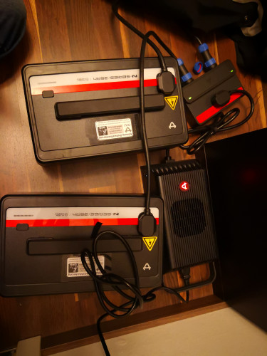

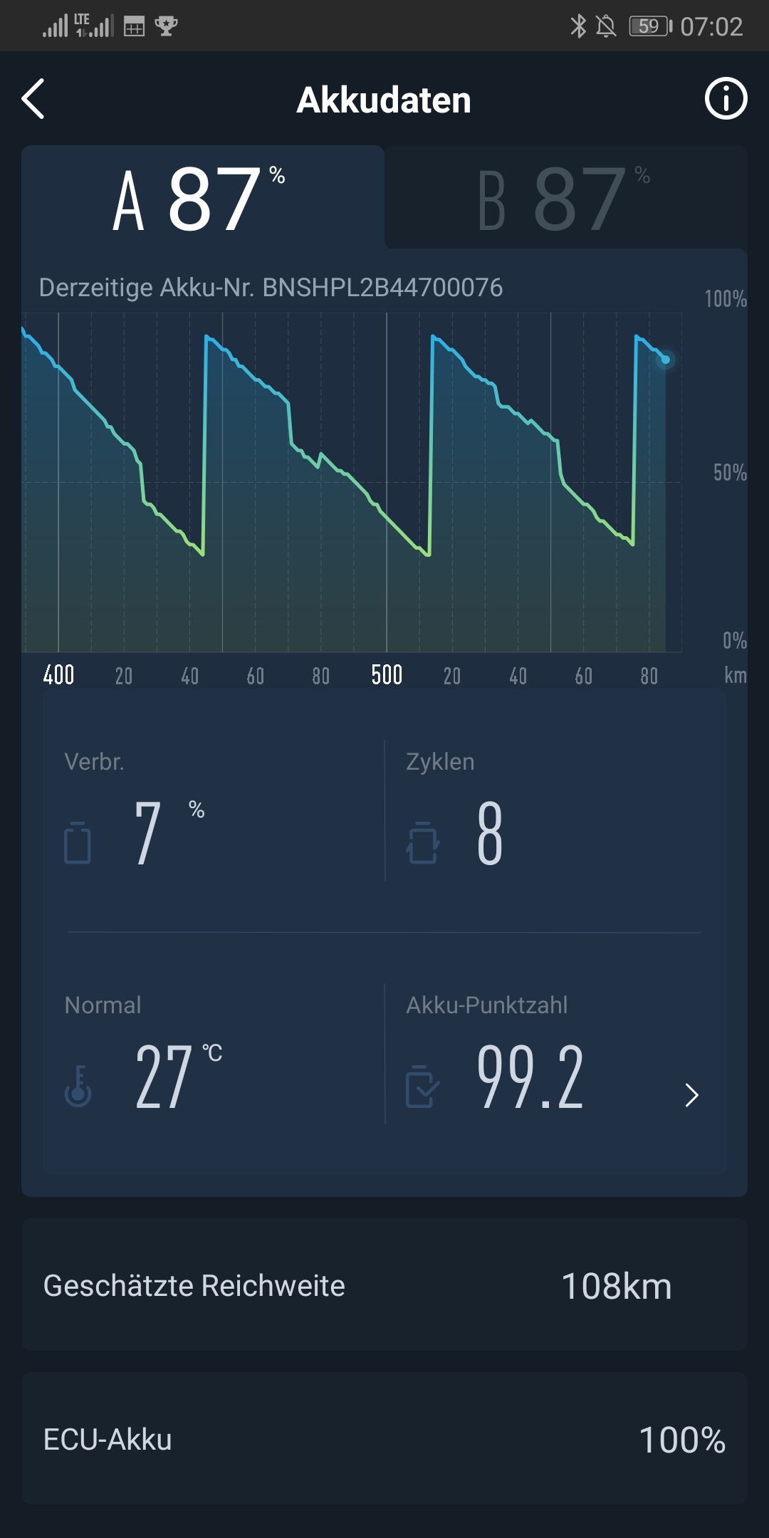

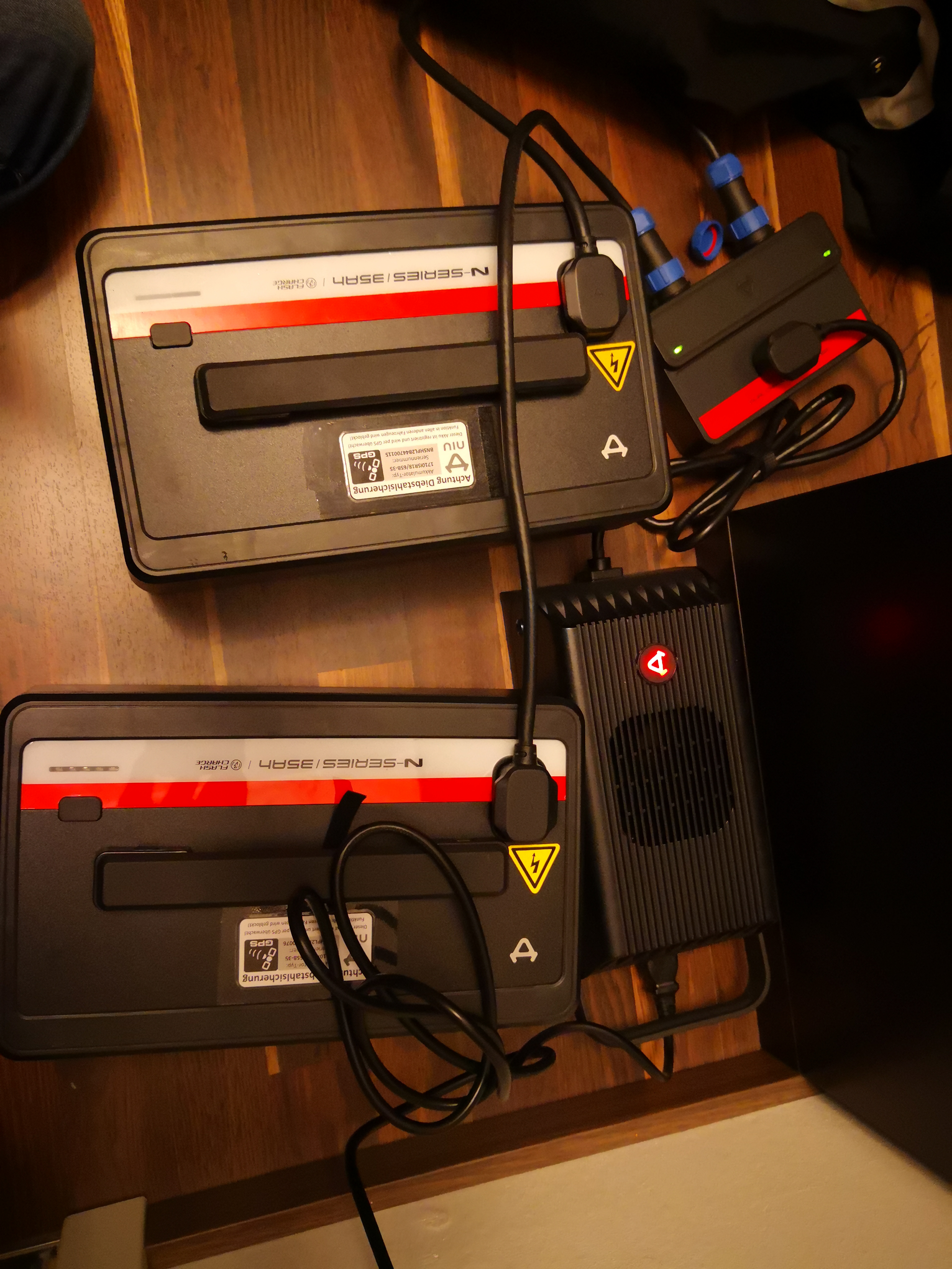

ich habe jetzt den Ladevorgang mehrfach beobachtet.
Die LED an den Akkus gehen aus, am Y-Verteiler blinken sie langsam grün und das Ladegerät leuchtet rot (siehe Foto)... trotzdem haben die Akkus immer nur 95% beim einsetzen in den Roller. Das wird auch so in der App angezeigt...
Haben die Akkus evtl ein Schaden? Kennt das Problem jemand?

Bevor ich einen Litium Akku tiefentlade, was sicherlich nicht gesund ist, würde ich den Händler kontaktieren und mit genug Fachwissen mal die Spannung am Akku prüfen, wenn er voll geladen sein soll. Was mich stutzig macht... Die LED des Laders ist rot. Hänge mal einen Stromzähler dran und schau, wie viel das Netzteil noch zieht. Denn das Netzteil schaltet erst bei unter ca. 60 Watt ab. Irgendwohin geht der Strom.
