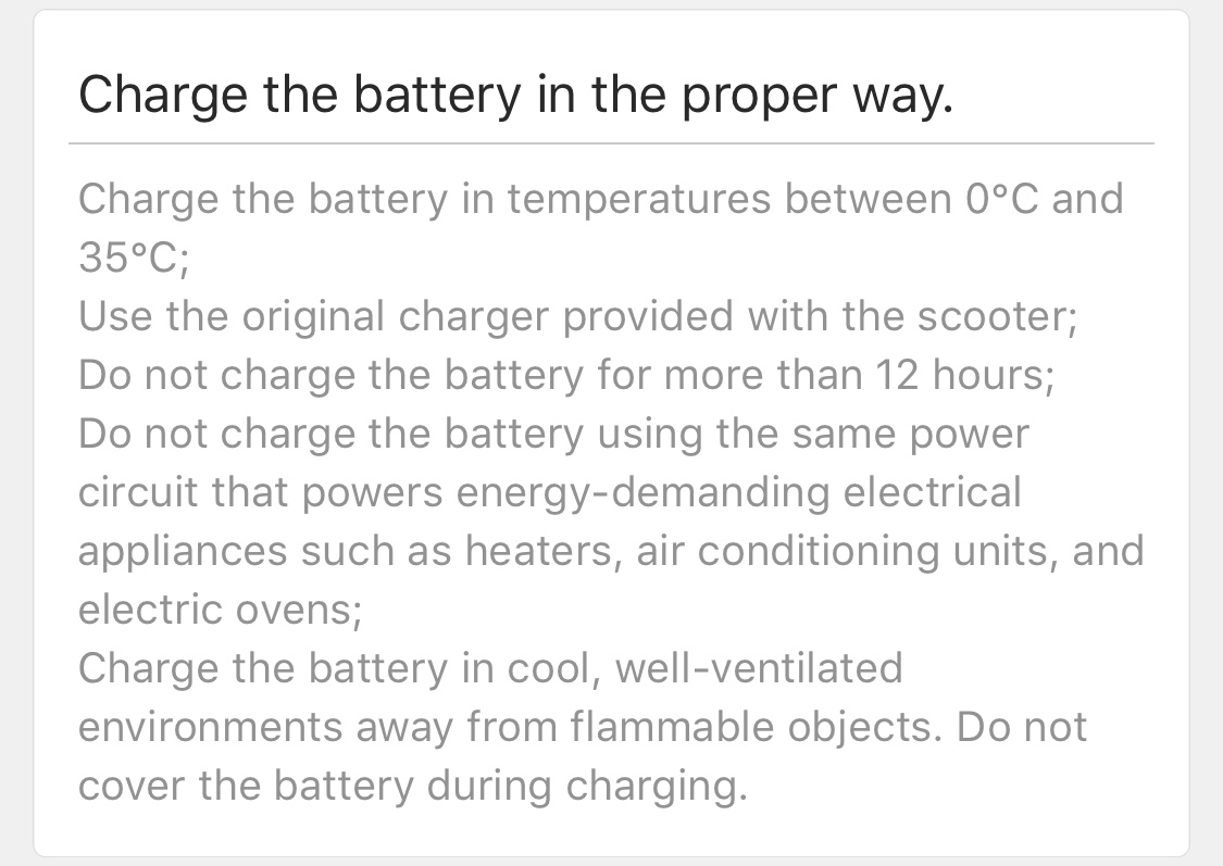

Re: NIU N GT Ladegerät tagelang angesteckt lassen?
Nicht länger als 12 Stunden laden.

Ich sage ja nicht, dass man sich extreme Sorgen machen muss, aber wenn man die Möglichkeit hat ohne Verlust an Komfort den Akku zu schonen, warum sollte man es dann nicht machen.
Das ist falsch. Abbrechen des Ladevorgangs erzeugt keinen Schaden. Und wenn auch NIU schreibt, dass ein Optimum zwischen 20%-80% liegt, dann ist das sehr wohl eine Empfehlung den Ladevorgang auch abzubrechen.
