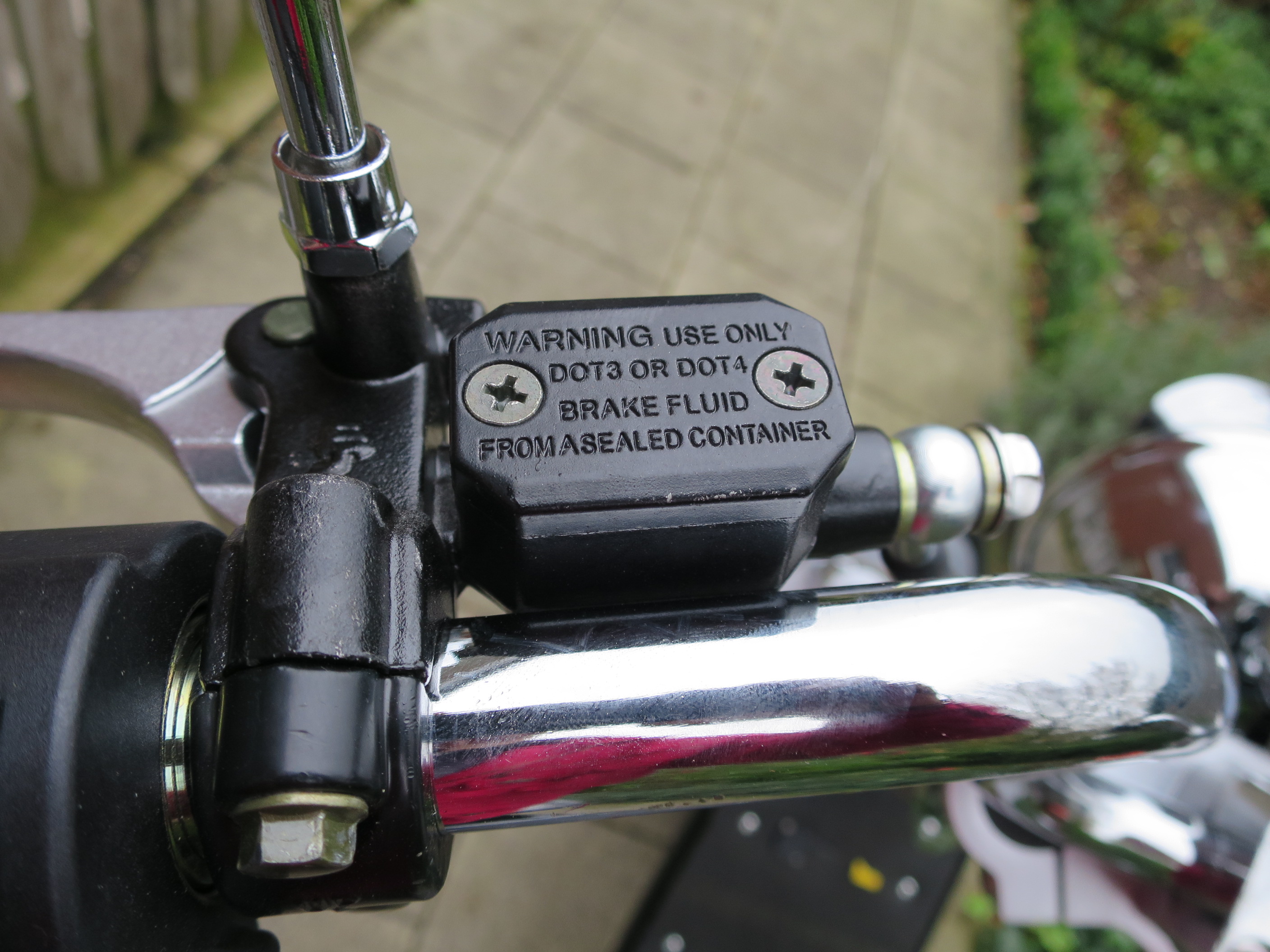

Weiß einer zufällig wie man die Bremsen richtig einstellen kann? Ich komme da nicht weiter..
Beim fahren schleifen die ganze zeit die Bremsen und die vordere zieht nicht richtig zu.
Beim Fahrradshop konnten die mir auch nicht helfen.
Liebe Grüße und schöne Ostertage :ugeek:

Eigentlich ist es ein schwimmender Sattel bei den Bremsen. Der zentriert sich selbst nach dem erstmal Bremsen.
Da kann bei dir nur etwas klemmen. Mit Kupferspray den Brenssattel einsprühen hilft vielleicht und das Spray hilft auch gegen das Quietschen der Bremse.
Bei der Vorderradbremse kontrollier mal ob du genug Hydrauliköl hast.

Doofe frage aber wie genau kann ich kontrollieren wie es mit dem Hydrauliköl aussieht? :shock:

Den Deckel vom Vorratsbehälter aufschrauben und Nachsehen.

So richtig voll ist das aber auch nicht.

Da fehlt dringend Bremsflüssigkeit. :o

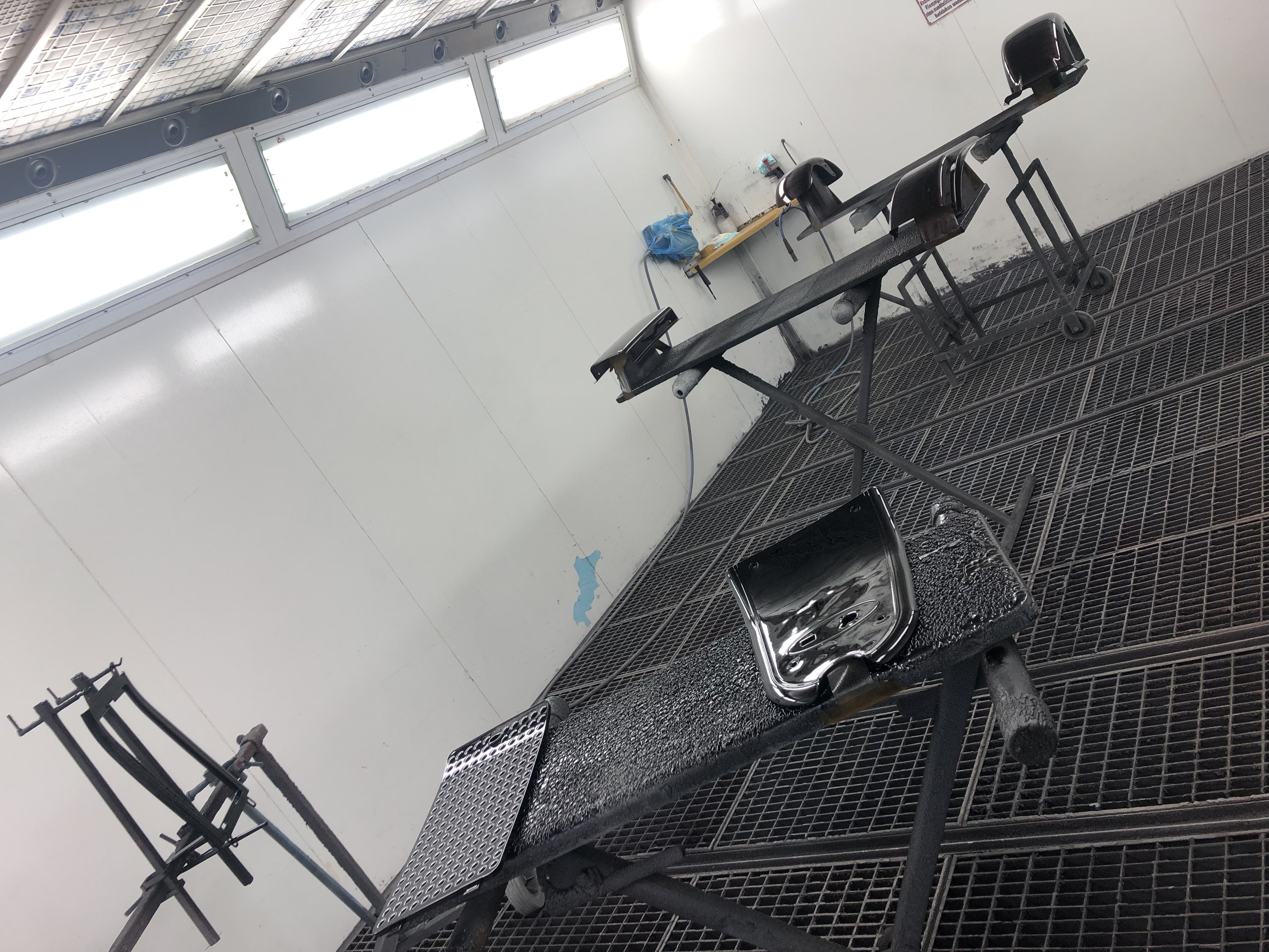

Hab mich dann doch für Espresso Met.- entschieden. :twisted:
Wo die Füße drauf kommen habe ich in LC9X (Schwarz Met.) lackiert. :geek:
