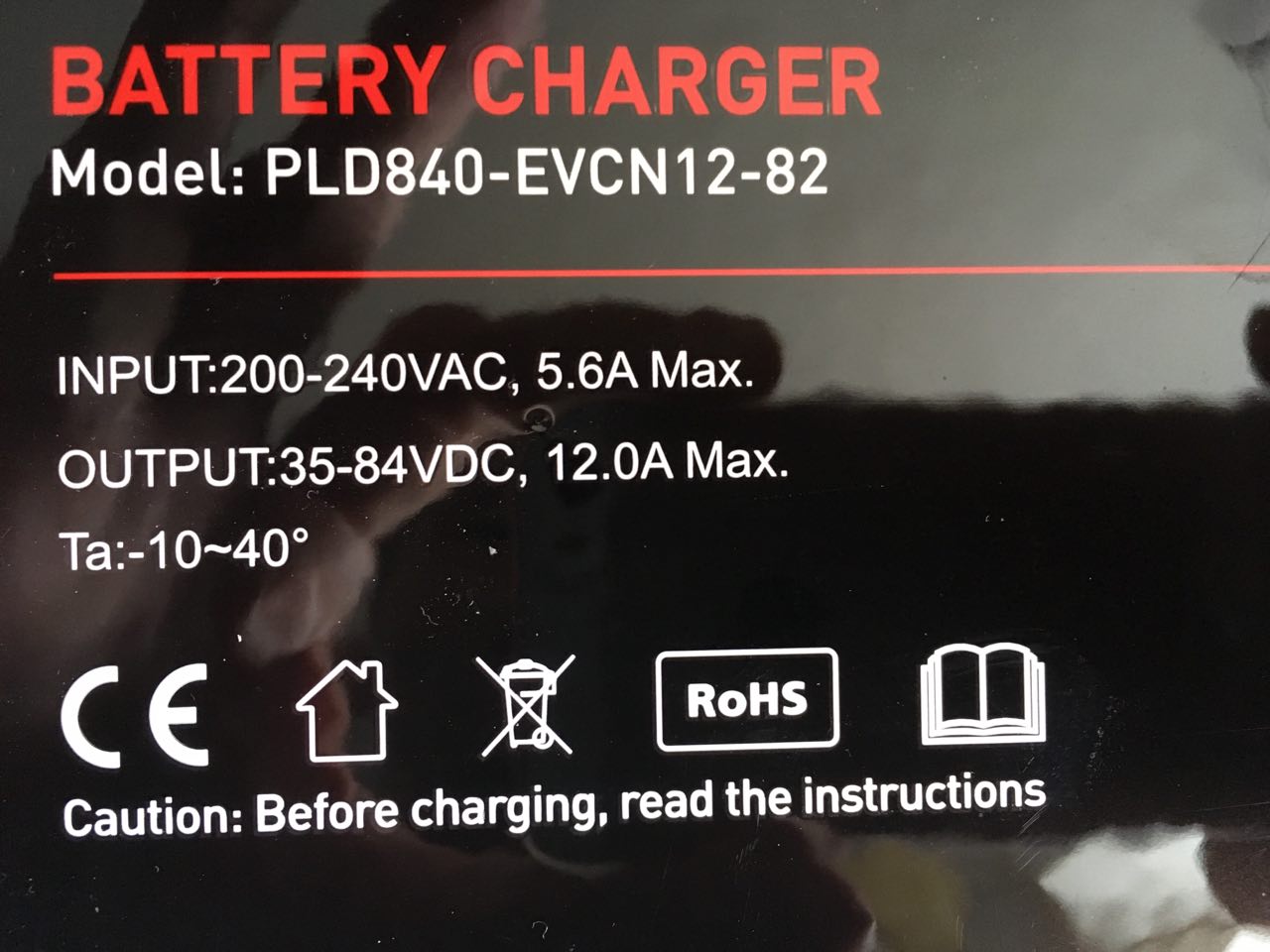

Hier ein Bild von den Daten des Ladegeräts:
Da die Ladeendspannung 71,4V beträgt und maximal 12A Strom abgegeben wird, ist die Ladeleistung maximal 856,8W. Falls es um die Primärseite geht, was das Ladegerät maximal am Stromnetz verbraucht: 230V x 5,6A = 1,288kW.

Danke Chripiac für das Foto.
Ich kann mir vorstellen das wir die 1,3KVA möglicher Weise als Schaltspitze bekommen könnten.
Realistisch sind die 800Watt Dauerlast. Da hätte ich keine Probleme, 3 Ladegeräte anzuschließen. Wenn ich "höre", 3x 1,3KVA würde ich mir bei 230V 16A schon Gedanken machen. Daher bleiben wir lieber bei Nutzwerten. :mrgreen:

Ja, das mar mal wieder ein typischer Flüchtigkeitsfehler von mir. Ich vermute aber mal, das es Mr.Eight (oder seinem Arbeitgeber) nur darum geht, das nicht die Sicherung zieht, wenn er am NIU laden ist und er deshalb eine Angabe braucht, wie stark das Ladegerät den Stromkreis maximal belastet und das hat er jetzt mit dem Bild.
