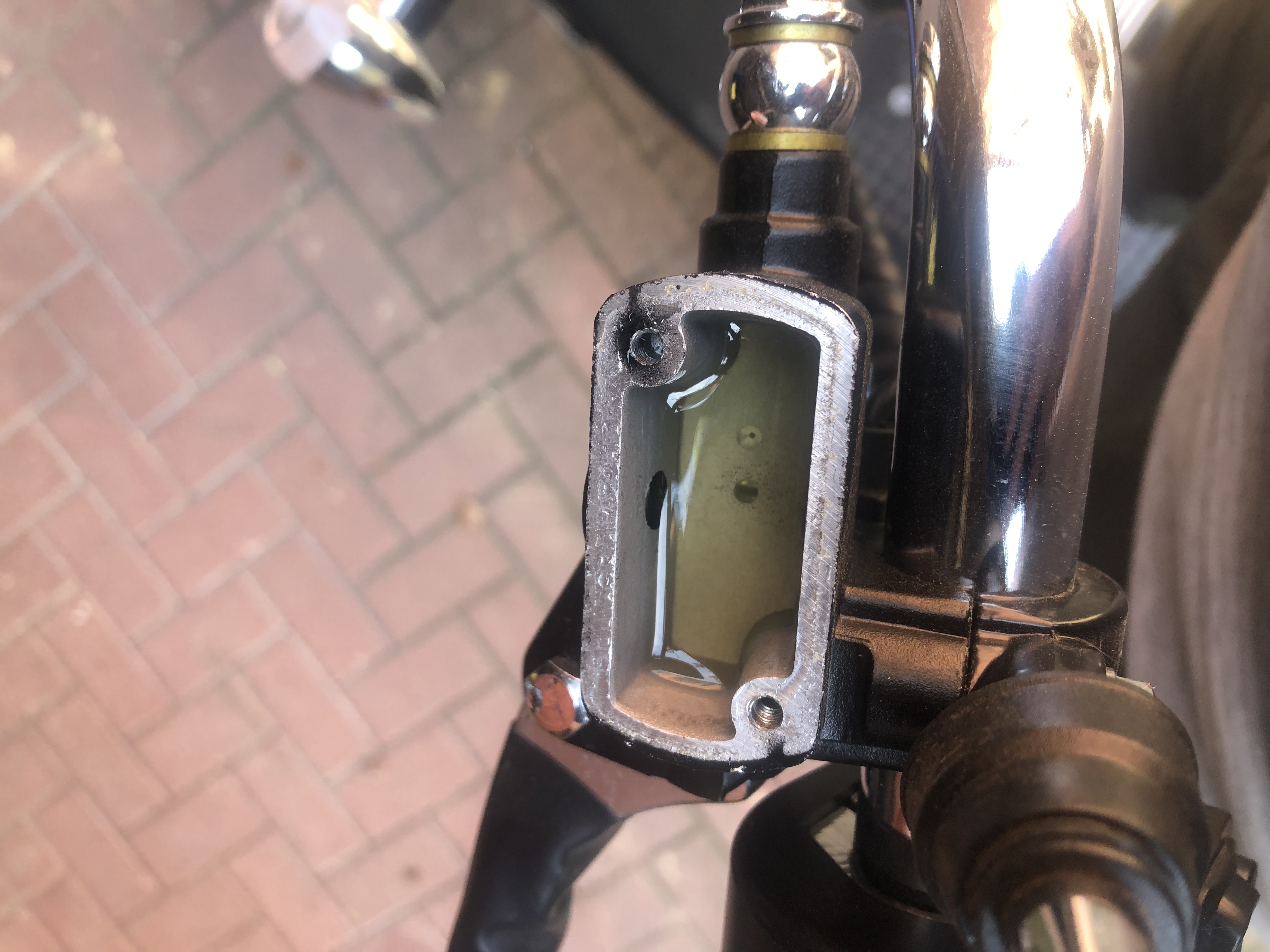

Bei der Vorderradbremse kontrollier mal ob du genug Hydrauliköl hast.
Da kann bei dir nur etwas klemmen. Mit Kupferspray den Brenssattel einsprühen hilft vielleicht und das Spray hilft auch gegen das Quietschen der Bremse.

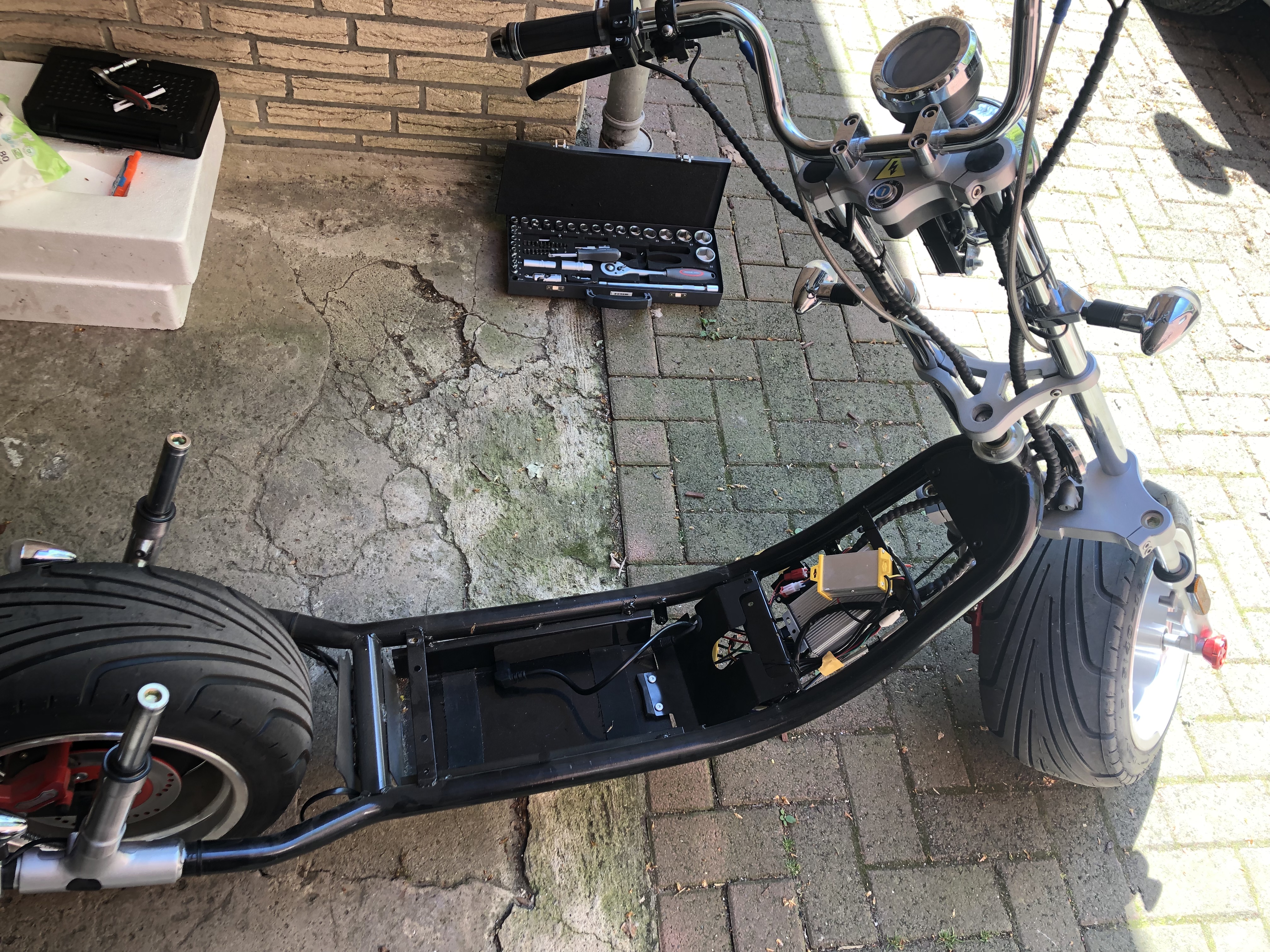

Also ab im Baumarkt und mal Kupferspray holen, OK mache ich heute mal, will die ja Montag auseinander bauen und ab zum Lackierer.
Das rumgequietsche der ganzen Plastikverkleidung ist schon sehr nervig, dem werde ich dann gleich mal Abhilfe Schafen sobald die auseinander gebaut ist.

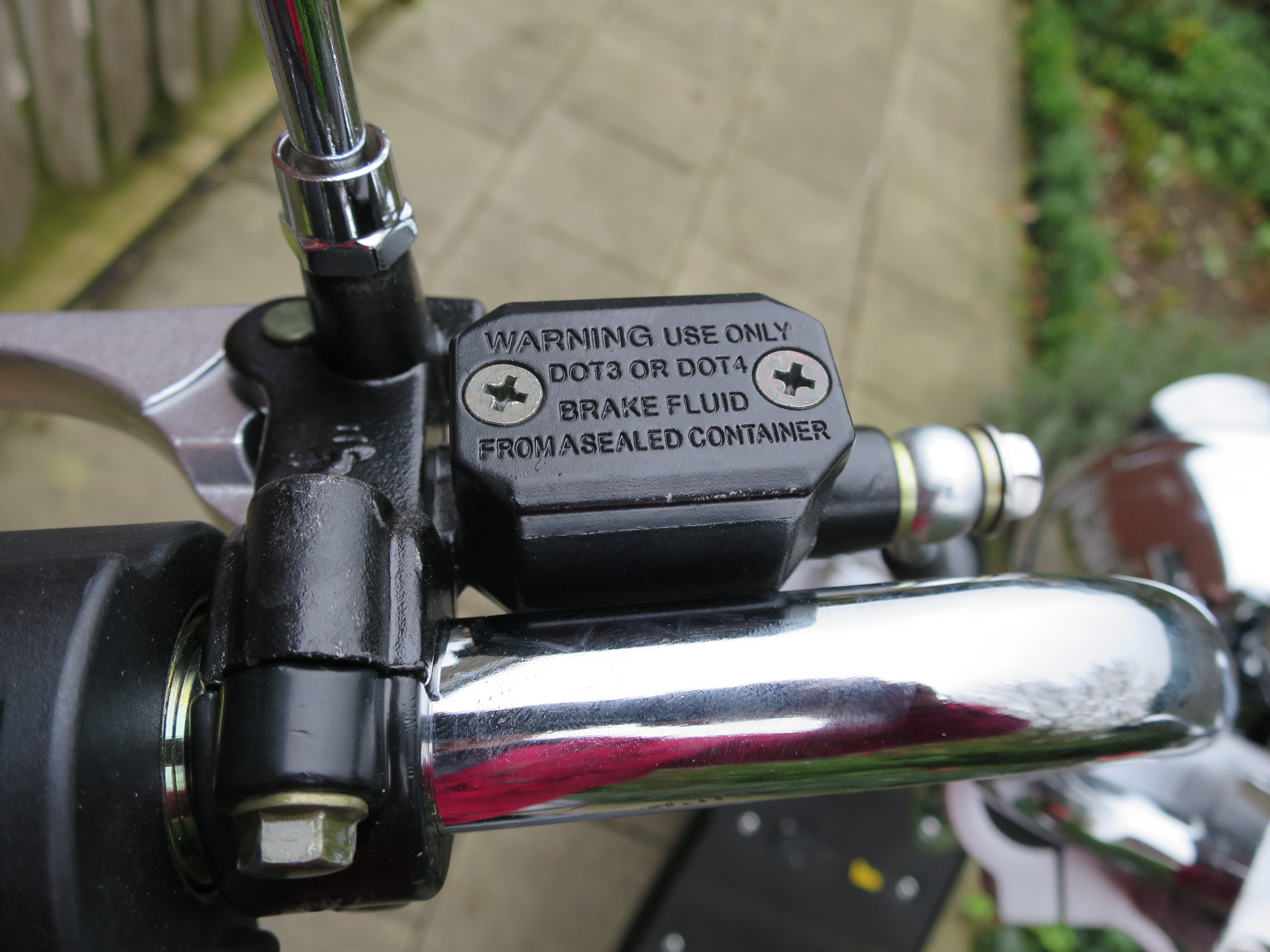

Doofe frage aber wie genau kann ich kontrollieren wie es mit dem Hydrauliköl aussieht?
- Harry
- Beiträge: 2140
- PLZ: 49479
- Wohnort: Ibbenbüren
Re: Modifikationen der Harley Coco City
Den Deckel vom Vorratsbehälter aufschrauben und Nachsehen.

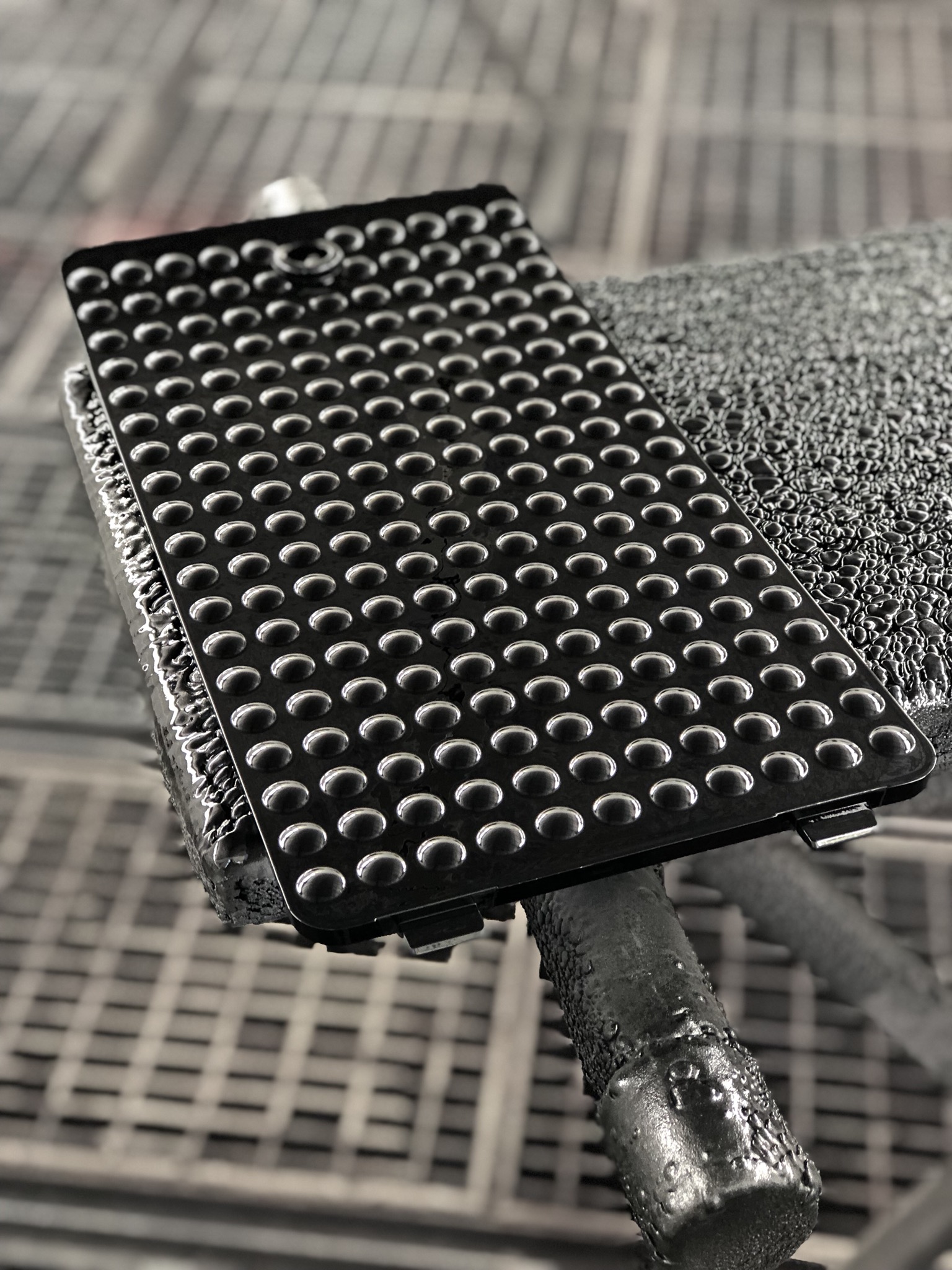

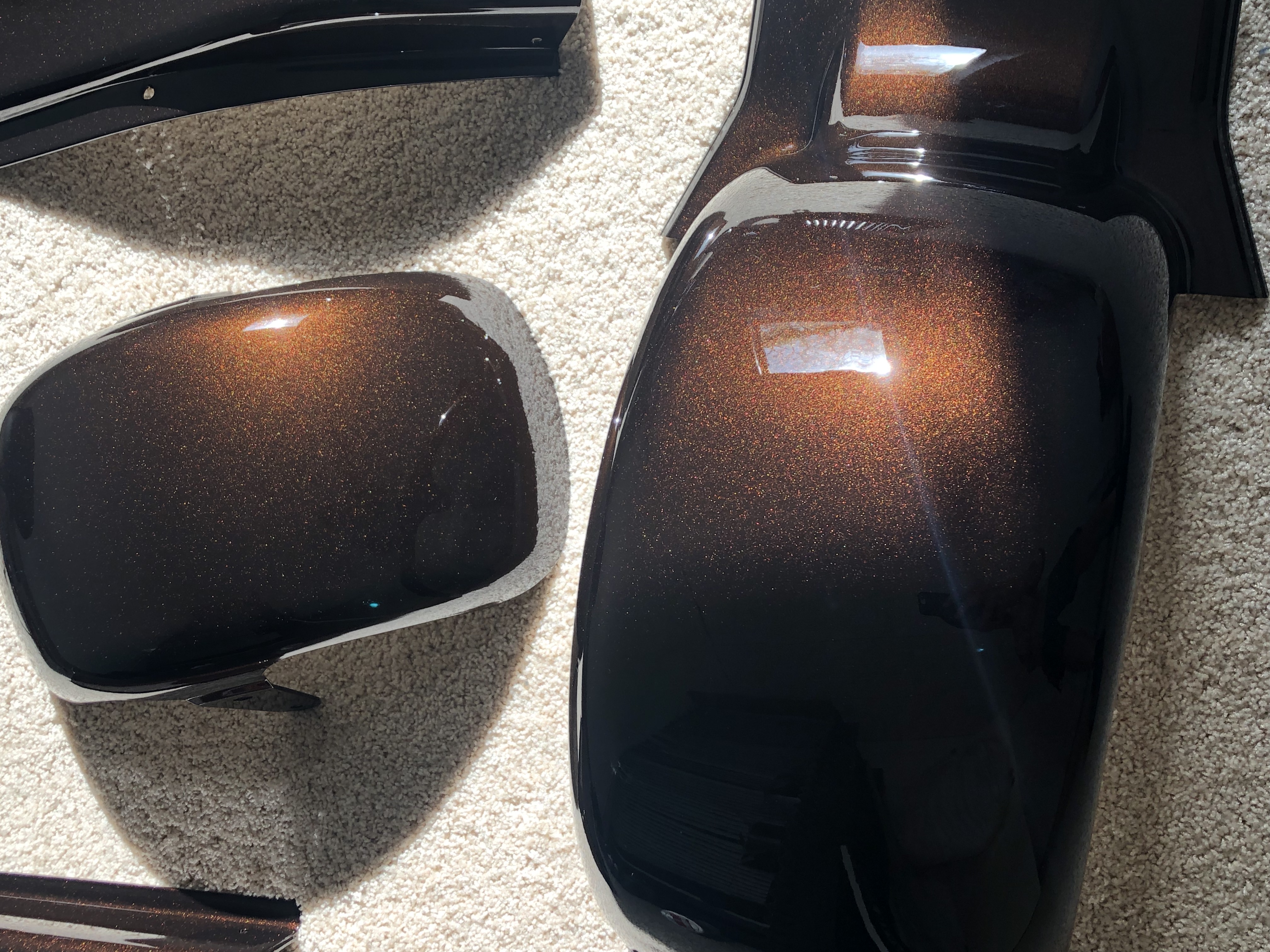

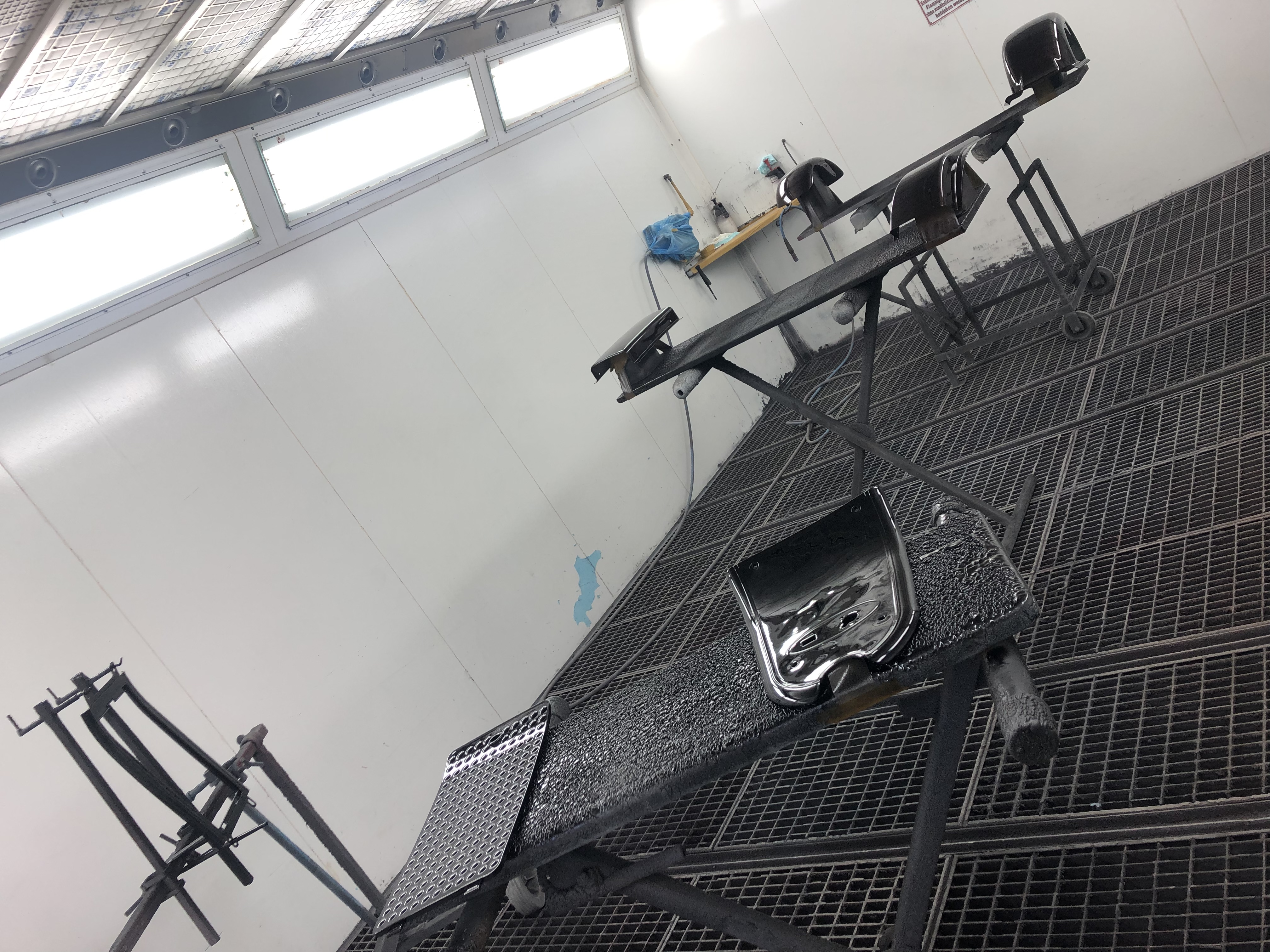

Hab mich dann doch für Espresso Met.- entschieden.
Wo die Füße drauf kommen habe ich in LC9X (Schwarz Met.) lackiert.
