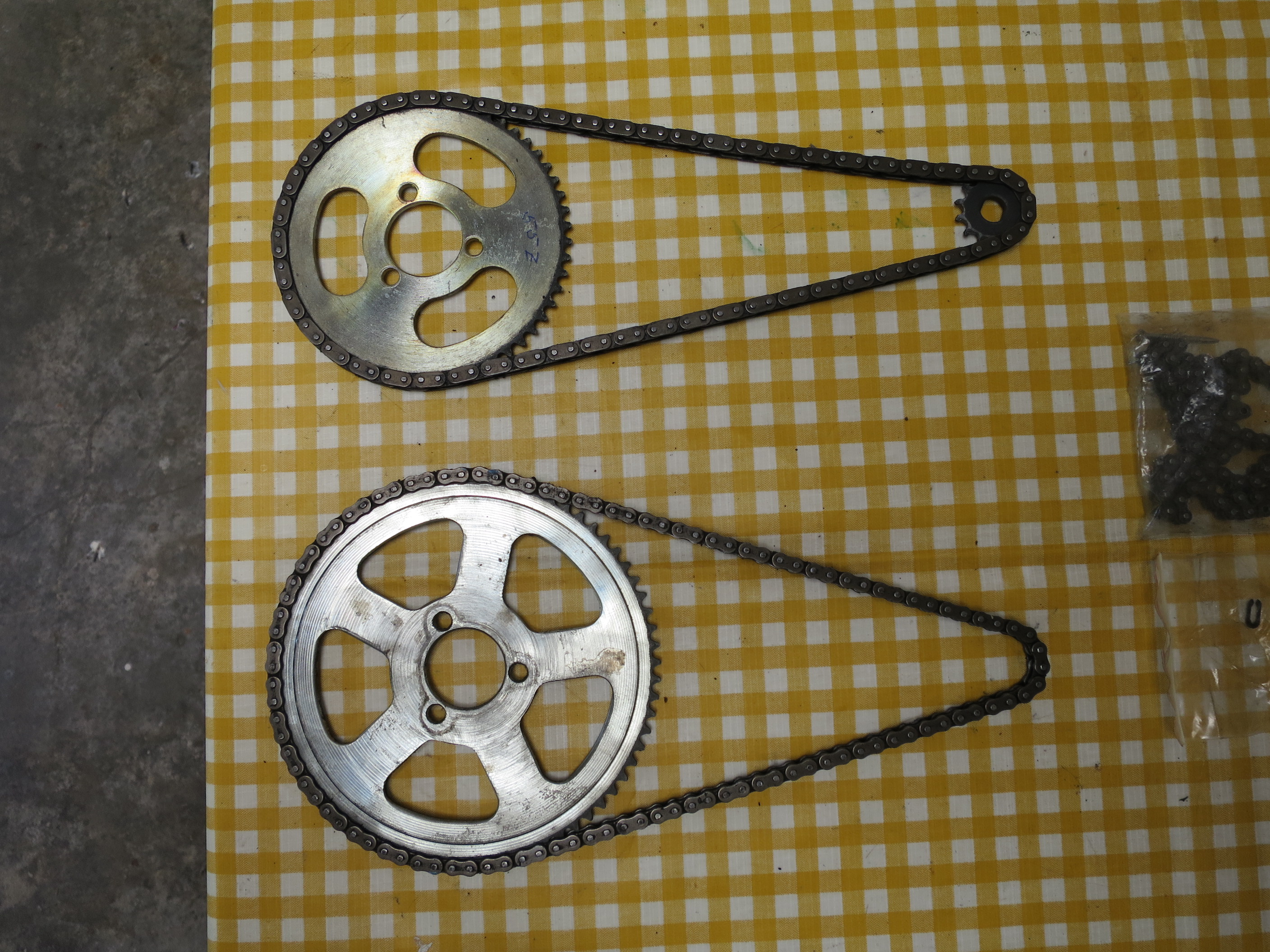

ich habe noch ein gebrauchtes Kettenrad mit 70 Zähnen und passender Kette.

die verändert Geschwindigkeit kannst du leicht mit dem Dreisatz errechnen. Wenn das neue Kettenrad 30% mehr Zähne hat, verringert sich die Endgeschwindigkeit auch um 30%.
