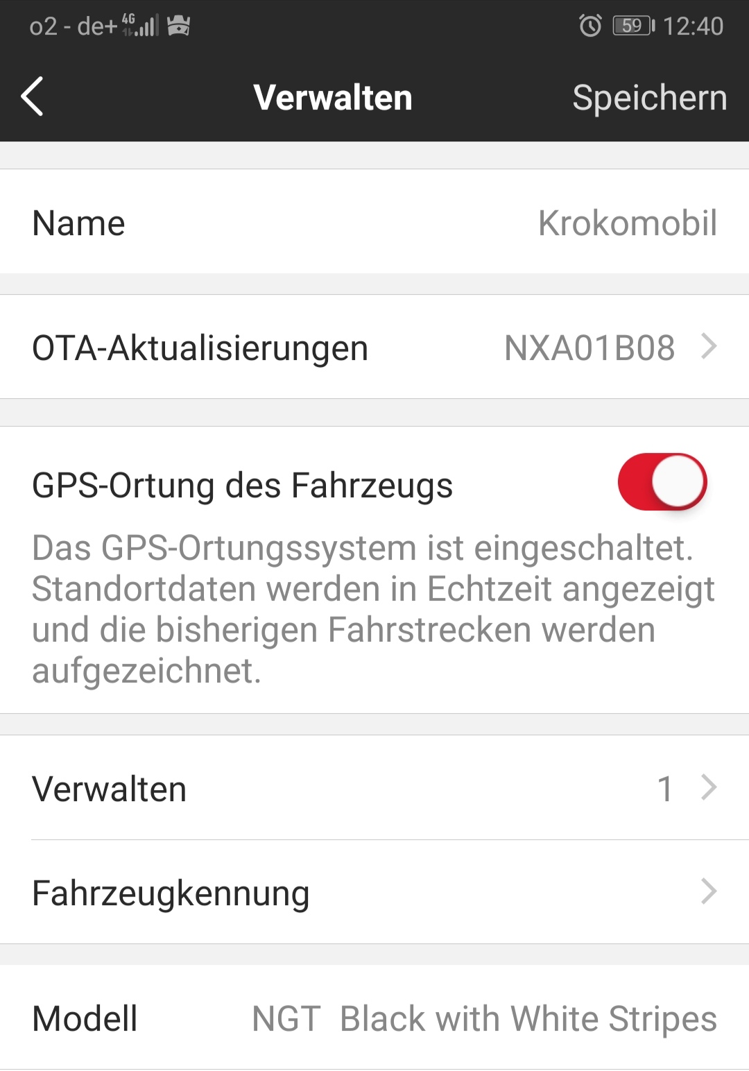

Habe Update nicht ausgeführt und bekomme es auch nicht mehr angezeigt. Anzeige ist wieder NXA01B03 ist das bei euch auch so? Scheinbar hat NIU das Update zurückgezogen. Was ist mit denen die es ausgeführt haben?
Kroko
Beiträge: 38

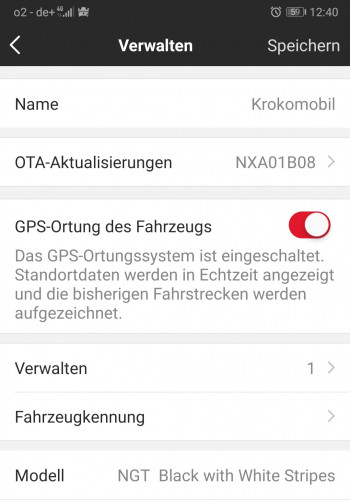

Re: Neue Firmware N-GT NXA01B08
Beitrag von Kroko »
NIUDN hat geschrieben:
Do 11. Apr 2019, 12:37
Hallo zusammen
Die haben jetzt nen "neuen Roller" 😂.
Bei mir ists jedenfalls noch drauf, der Screenshot is von gerade eben:
Beitrag von tschie »
Hallo zusammen
Naja, installierte Updates können sie nicht löschen, deshalb ist es bei mir noch drauf.
Abeer eben auch nicht mehr für weitere Roller anbieten, da fehlerhaft...
