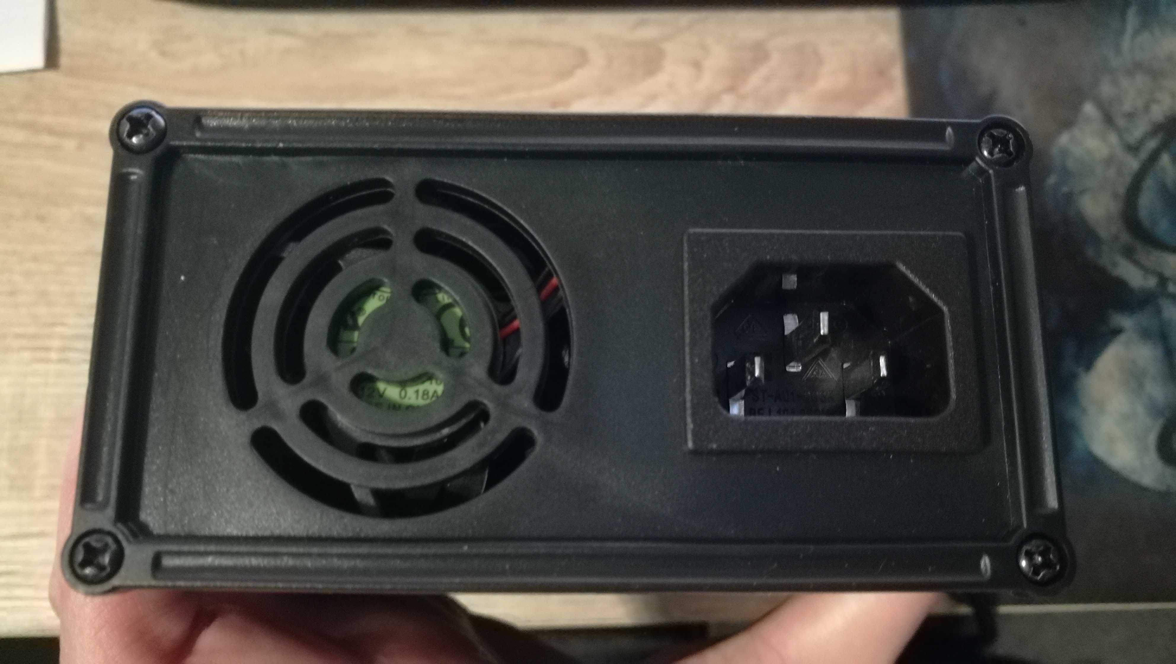

Aber dann bin ich wohl doch nicht zu Blöd.. es gibt anscheinend verschiedene Ladegeräte.
Meins passt so nicht rein. Ist anscheinend breiter. Ich muss es mit Gewalt an dem Haken vorbeidrücken.
Oder mein Händler hat das Sitzbankfach falsch montiert ? :shock:
Maße Länge 20,5cm x Breite 10,0cm x Höhe 5,2cm

Die Sitzbank ist kürzer, wie schon gesagt...

uRaNobody hat geschrieben:
Di 9. Apr 2019, 21:17
Vielen Dank fürs Video !
Da gibt es nur eine bestimmte Position, in der das Ladeadapter reinpasst. Aber du hast Recht. Mein Ladeadapter sieht einwenig anders aus. Ich werde es heute abend fotografieren und ausmessen.

kabee hat geschrieben:
Do 11. Apr 2019, 00:05
Kannst du es bitte prezisieren? Welche Sitzbank ist kürzer als was? :?:

Re: Super Soco CU-X - Probleme
Beitrag von uRaNobody »
@Student Danke würde mich mal interessieren ob deiner andere Maße hat :D
@kabee Ich verstehe auch nicht was du uns sagen willst :roll: :?:

Die Sitzbank der EU-Modelle ist kürzer, sodass das Ladegerät nur mit leichter Gewalt in das Fach reingeht
