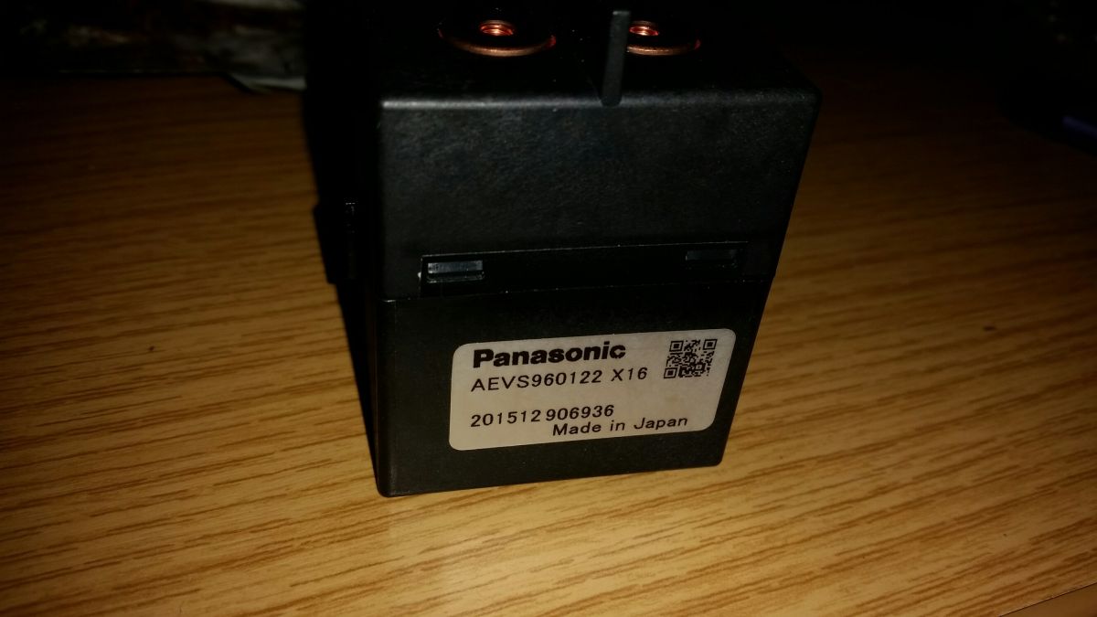

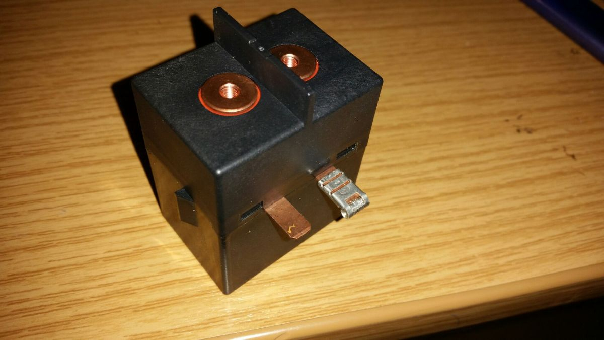

Vielen Dank und Moin ME, sorry dass ich gestern nicht mehr geantwortet habe...ich war unterwegs, um den Controller von meinem Freund abzuholen.
Mein Freund hatte mir noch solch einen Schütz, den ich einbauen werde.
Solch ein (Panasonic)Schütz kostet fast so viel. wie der Controller.
Grüße Didi, der heute mal anfängt, das ganze Controllergeraffel einzubauen.

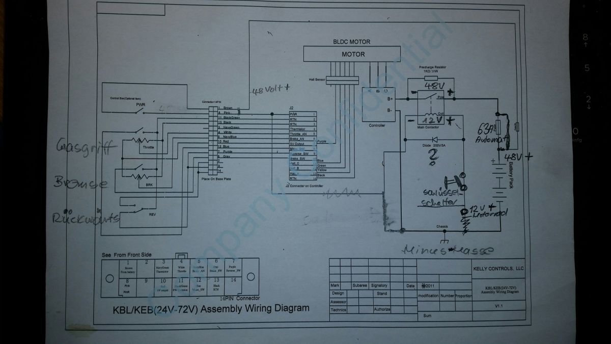

Guten Morgen..., gestern in der Garage, hab ich mit dem Handy noch versucht, das Foto vom abgeänderten Plan einzustellen, hat aber nicht geklappt.
Der Plan vom Kelly stimmt ja auch nicht mit meiner gekauften Version zusammen...deshalb ich es auch nicht so einfach, das alles jetzt zu verstehen...ich bin ja kein Elektroniker.
Ich hatte ja jetzt das neue Haupt-Relais montiert, das eine Spulenspannung von 12 Volt hat. Die 12 Volt-Spannung hab ich vom Motorrad nach dem Schlüsselschalter abgenommen und noch mal einen Schlüsselschalter in Reihe geklemmt, um das Beiwagenrad, also den Kelly-Kontroller separat an und ausschalten zu können.Im Boot hab ich eine Minusschraube gesetzt, um dort die Minusanschlüsse anschließen zu können.Dann musste ich natürlich die 48 Volt-Steuerleitung zum Kontroller unterbrechen.die 48 Volt Steuerleitung hab ich dannnach der 63 A Hauptsicherung abgenommen, dass ich dort die Spannung wegnehmen konnte.
Diese 48 Volt hab ich dann auf J2 PWR-1-Pink gelegt.
Dann ist der Controller gelaufen..war alles Ok und die Grüne Kontrollampe hat geleuchtet. Mit dem Gasgriff ist der Radnabenmotor dann auch gelaufen.
Hab dann auch den Lappi dran gehängt und konnte die Einstellungen anschauen.
Wollte dann noch den Reverselauf testen...ging aber nicht.
Hab dann angebrochen, weil es schon 21 Uhr war und ich auch ausgelaugt war.
Heute geh ich mit frischem Elan an die Geschichte ran. Gruß Didi
