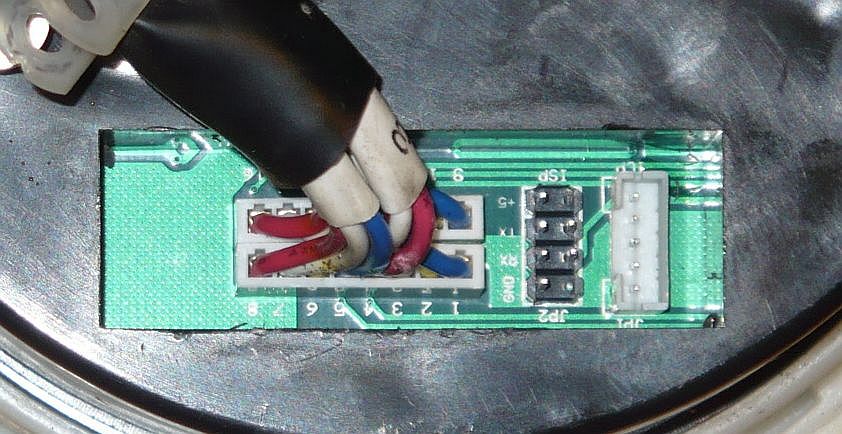

Tacho:
- Reimund: um den Tacho wieder verwenden zu können, musst du ihn aus dem Roller ausbauen und auf der Unterseite den Gummistopfen entfernen
- eins von den drei Hall-Phasen (J2 Pins 11, 12 oder 13), über einen 1kOhm-Widerstand mit Pin 11 von der 14-poligen Steckerbuchse der MSU verbinden
- vom Tacho geht dann +48V (?) zum Zündschloss (Reimund: dieser Anschluss dient dazu, dass du auf dem Tacho die aktuelle Voltzahl erkennen kannst, auch die Anzahl der Akkubalken werden damit ermittelt)
- Kabel Nr. 5 (speed signal) durchkneifen und das Pin 5-Ende vom Tacho auf einen der drei J2-Hallsignal-Ausgänge legen (Pin 11, 12 oder 13)
- der 16-polige Tachostecker bleibt gesteckt im Kabelsortierstecker (links vorne am Rahmen).
