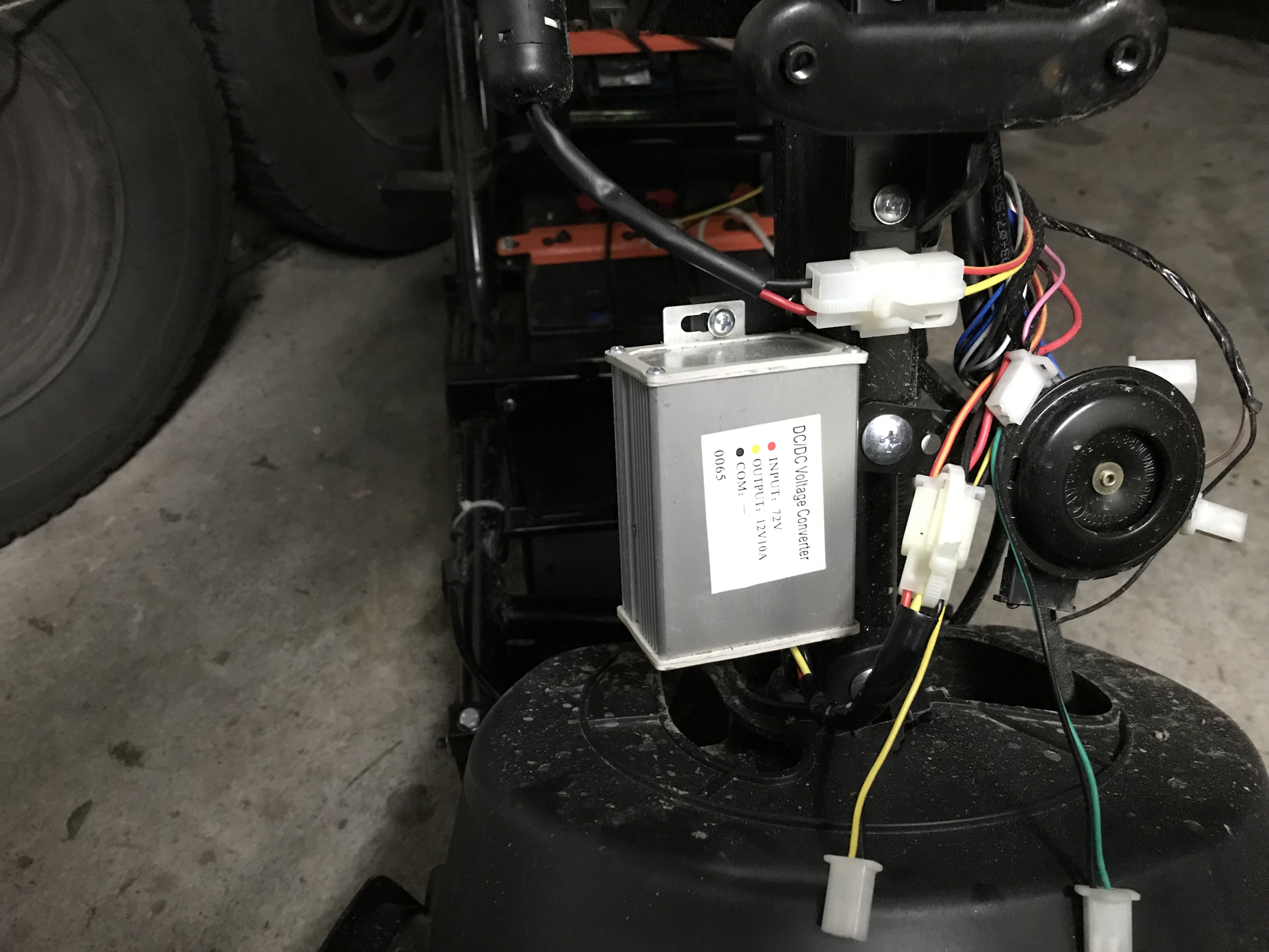

Hallo liebe E Roller Gemeinde, Ich habe ein riesengroßes Problem ich hoffe das mir hier jemand helfend zur Seite stehen kann. Und zwar ist bei mir die gesamte Lichtelektronik ausgefallen. Hupe Bremslicht Blinklicht Abblendlicht und Fernlicht. Die einzigste Was noch beleuchtet ist, ist das Tachoelement. Fahren tut er nach wie vor ich denke dass dort vielleicht eine Sicherung kaputt gegangen Nur leider habe ich bei dem Roller keine Sicherung gefunden hat da jemand einen Tipp für mich? Lieben Gruß

Hallo da ich meinen gerade zerlegt habe kann ich dir ein paar Fotos schicken.
Ich habe eine 5A Sicherung Hinten Links. So wie ich das sehe geht die Leitung vor zum Zündschloss und dann geht es weiter in den DC-DC Wandler, der macht dir die 12v für Beleuchtung und hupe und so weiter.
Messe doch mal am dc Wandler ob der noch mit Spannung versorgt wird und wenn ja ob er noch 12V rausgibt.
- Beiträge: 19405
Re: Beleuchtung Hawk 3000
Das könnte auch ein defekter DC-DC-Wandler sein, der aus der Fahrbatterie 12V für die Fahrzeugelektirk macht. Es ist nur sonderbar, dass die Tachobeleuchtung noch tut, obwohl alle andere Elektrik tot ist?

Hallo Freunde, vielen Dank für eure Antworten ich hab mir das Teil in den letzten Tagen mal etwas genauer angeguckt und musste dann tatsächlich verstellen dass der DC Wandler kaputt ist. Vielen vielen Dank für eure Hilfe ohne euch hätte ich das wahrscheinlich Niemals hinbekommen. Habt ihr ne Ahnung wo ich einen neuen DC Wandler her bekomme?
