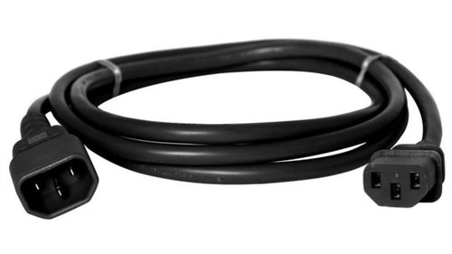

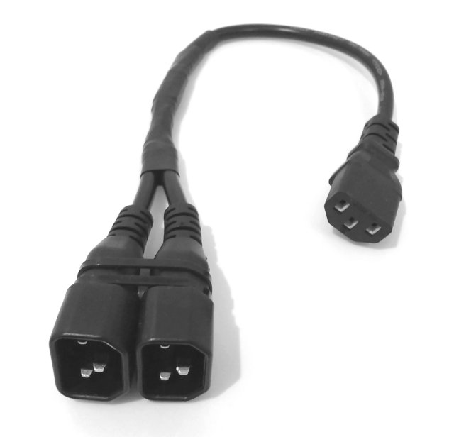

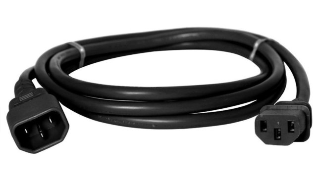

Hatte in meiner Elektroschrottkiste leider nur noch eine Kaltgerätebuchse gefunden, darum hab ich inzwischen umdisponiert und für 5 € zwei kurze Netzkabel-Verlängerungen in der Bucht bestellt. So ging's am Ende auch einfacher ohne Löten (nur crimpen). Leider hat der Versand ne Woche gedauert, weil der eBay-Händler (natürlich völlig irrtümlicher Weise :roll: ) D und nicht NL als Artikelstandort angegeben hat. Egal, nun ist der Adapter endlich fertig und einsatzbereit. Hätte jetzt allerdings doch noch eine Frage:
In welcher Reihenfolge würdet ihr anschließen?
Bisher habe ich immer zuerst den Lader AC-seitig an die Steckdose geklemmt und danach DC an den Akku, damit (wie ich mir das als Laie vorstelle, vielleicht ist's ja auch totaler Quatsch) der Akku sofort mit Strom beliefert wird und nicht ggf. selbst die Kondensatoren im Ladegerät füllen muss. Bei zwei parallel geschalteten Ladegeräten bin ich mir jetzt aber unsicher, ob die sich mit dem Y-Adapter ohne Last nicht evtl. doch das Kloppen kriegen: Ist es also besser, wenn ich erst ein Ladegerät an den Akku dran klemme und dann ne Weile später das zweite dazu schalte? Oder ist das alles völlig egal und ich mach mir nur wieder unnötige Gedanken? ;)
vorher (natürlich 2 Stk davon):
nachher:
