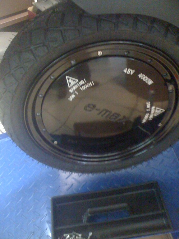

Hallo zusammen ich bin neu hier im Forum. Ich wollte neue Raufenaufziehen lassen, jetzt ist nur die Frage wie man das Hinterrad am E-max 90s ausbaut ? Kann mir jemand Helfen ?

der E-Max 90S hat eine Einarmschwinge. Insofern ist ein Reifenwechsel einfach zu erledigen. Der E-Max-Reifen hat auch einen Schlauch. Einfach Luft ablassen, alle Schrauben vom Felgenhorn lösen bis auf die 4 tiefliegenden, welche den Motor zusammen halten! und schon kannst Du das Felgehorn, Reifen abnehmen. Den Schlauch nur entfernen, wenn Du Schlauch und Ventil auch wechseln willst. Mit neuem Reifen das Hinterrad im aufgebockten Zustand mit 50..60km/h im Stand laufen lassen. Sollte die Unwucht zu stark sein mit Klebegewichten gegenüber vom Ventil auswuchten und nochmal Hinterrad zur Probe drehen lassen. Gegebenenfalls diesen Versuch nochmal wiederholen; diese Methode heißt wohl try and error....
Das Vorderrad auch statisch mit Klebegewichten auswuchten. Bei Unruhe vorne, vielleicht das Lenkkopflager nachstellen bzw. lassen - na Du weißt schon, vom freundlichen E-Max Händler....

Bilder vom statisch gewuchteten 13" Vorderrad sowie Schlauch stelle ich Weihnachten ein. Beim Vorderrad gibt es doch zwischem einem Elektro- und Benzinroller wohl keinen Unterschied: Bremsklötze ausbauen und Steckachse ziehen und schon hält man das Vorderrad in Händen. Leider ist ein E-Max 90S kopflastig und wiegt auch 151kg. Gegebenenfalls unten die Verkleidung (Wanne) abbauen und den Batteriekasten mit einem Wagenheber abstützen...

anbei das Foto vom statisch gewuchteten Vorderrad sowie das Foto vom Hinterradschlauch. Frohe Weihnachten.

Habe das alte Thema von Peter ausgegraben. Die Heidenaus kommen diese Woche drauf.
Die fehlenden Bilder werde ich dann ergänzen. Ich hoffe es ist hinten wirklich so einfach.
Aber sind es nicht drei tiefe Schrauben die den Motor zusammen halten?

Aber selbst montieren mit 3 Montiereisen und Felgenschutzband schon. Ein Knochenjob ohne Maschine bei diesen
Temperaturen. Das Vorderrad wirds wieder beweisen.

Einfach easy.
Das könnte man auch mal schnell am Baumarkt oder Kaufland am Parkplatz machen.
