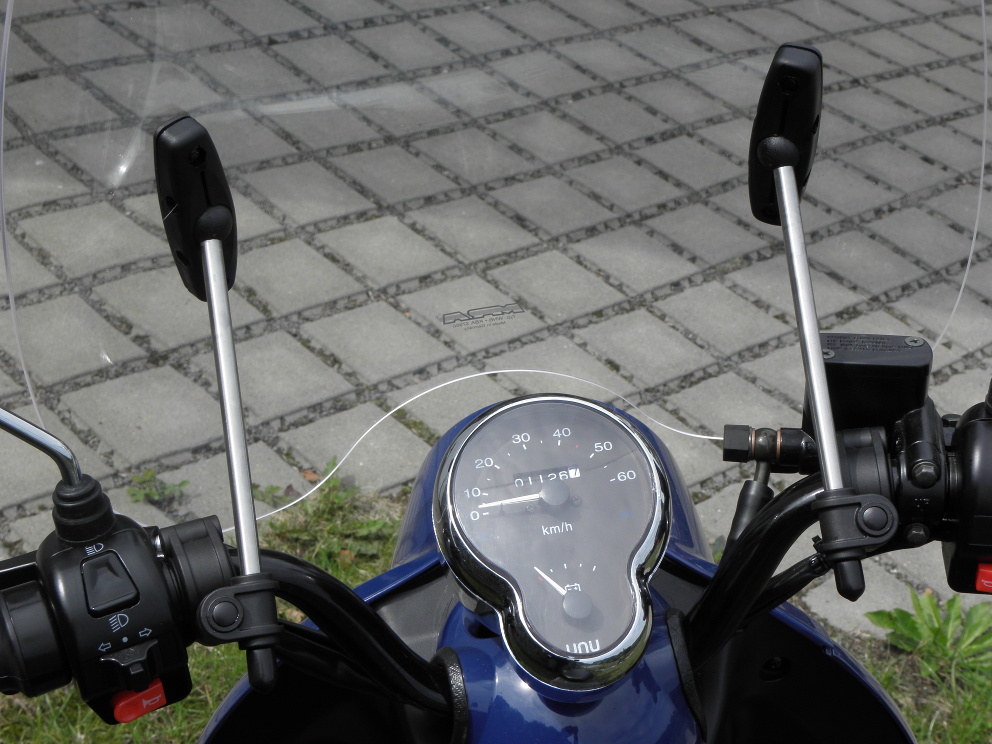

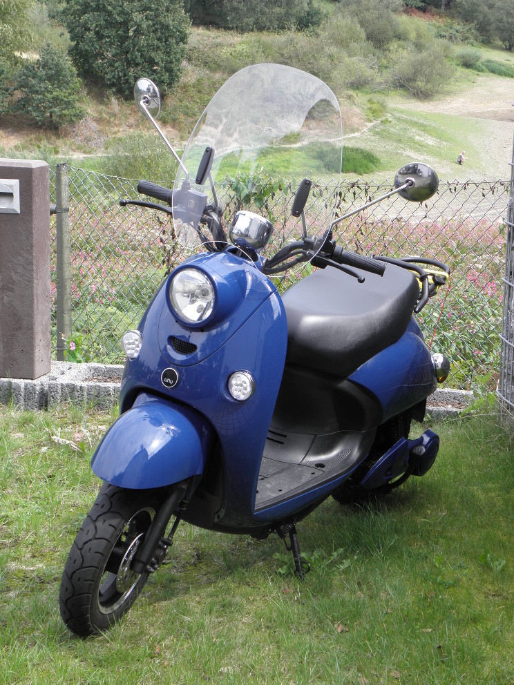

hab lang gesucht, eine optisch passende Scheibe mit ABE zu bekommen.
Zudem sollte sie nicht an der Spiegelbefestigung angebracht sein. Dazu hab ich hier zu viel von Problemen in dem Bereich gelesen.
Nun ist es so weit. Eine Scheibe mit ABE ziert meinen Roller. Die lass ich nun noch eintragen und dann ist alles in Butter.

sieht gar nicht mla so schlimm aus die Scheibe, wie ich gedacht hätte - aber was meinst du mit eintragen? Der hat doch keinen TÜV, oder sehe ich das falsch, solange du die ABE mit dabei hast sollte das doch reichen.
Was kostet die Scheibe denn so an Speed und Beschleunigung oder macht das gar nichts aus ?

Ein Windschild ist üblicherweise erheblich aerodynamischer als der Oberkörper des Fahrers, so dass der Luftwiderstand mit Windschild eher sinkt als steigt.

Danke ;) hab auch lang gesucht.
Patrick hat geschrieben: aber was meinst du mit eintragen? Der hat doch keinen TÜV, oder sehe ich das falsch, solange du die ABE mit dabei hast sollte das doch reichen.
Nun, die ABE ist in unserem Fall eher eine Hilfe dass die Scheibe eingetragen werden kann. Sie bescheinigt, dass die Eigenschaften (Bruchsicherheit, Kantenrundung usw.) richtig sind. Die Fahrzeuge in der angehängten Liste benötigen keine Eintragung in den Fahrzeugpapieren.
Es gibt leider keine Scheibe in der der UNU in der Liste steht. Also muss die Scheibe von einem Prüfer in die COC eingetragen werden. Dann bist du auf der sicheren Seite. Kostet bei meiner Autowerkstatt ca. 50 €.
Patrick hat geschrieben: Was kostet die Scheibe denn so an Speed und Beschleunigung oder macht das gar nichts aus ?
Ich hab eher das Gefühl, dass es minimal schneller ist, wie MEroller schon schrieb. Aber konnte gestern den Test mit TShirt fahren ohne dass mir zu kalt wurde. Es gibt ein paar kleine zusätzliche Windgeräusche.

Na klar, dachte das Foto mit der ABE und der Fa. reichte.
Siehe: https://www.mrashop.de/modellbezogene-p ... hre?c=3928
So, wie ich es eingestellt habe reicht es gerade, dass die Augen nicht im Fahrtwind sind (und damit keine Fliegen im Auge). Wenn ich es höher einstellen würde, könnte meine Partnerin nicht mehr drüberschaun (was bei Regen m.E. notwendig ist).
Zu beachten ist, dass die Halter am Lenker anders herum als im Orginalbild angebracht werden müssen, damit man an dem Bremsflüssigkeitsbehälter vorbeikommt. (siehe Bild)

Ja, den für den 22mm Lenker. Das ist der, der standardmäßig mit angeboten wird.
Endgeschwindigkeit gefühlt etwas schneller, aber nicht wirklich meßbar, weil ja auch immer andere Bedingungen herrschen.
(Gegenwind, Temperatur usw.)
