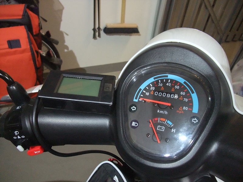

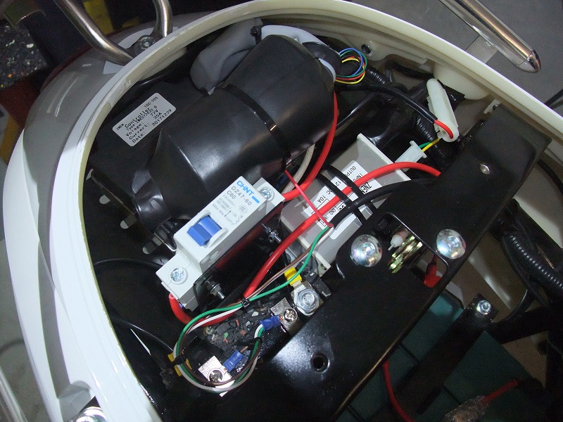

hier der Shunt Einbau
das Messgerät
vielleicht hat noch einer einen Tipp wo das Programmier Interface Kabel sein könnte,
das Messgerät

Controller ist der
Motor ist der
evtl. fehlt der Stecker ja wirklich und ist nicht im Kabelsatz vorhanden, dann haben die evtl. einen speziellen Stecker den die für die Programmierung auf den Controller stecken. Wenn ich das richtig sehe sind in deinem Controller Stecker die Terminals für die Programmierpins ja auch nicht gesteckt. Werde morgen mal den Stecker abziehen und schauen ob die Pin´s überhaupt aufgelegt sind. Oder hast du einen Programmierstecker gefunden ?
Bernhard
Controller ist der
Motor ist der
Bernhard
