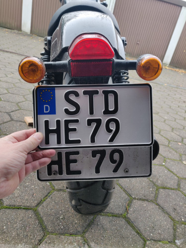

Ende Mai 23 hatte ich in Flensburg für einen Horwin EK1 bei der freiwilligen Zulassung auf Antrag ein 18x20 cm Nummernschild bekommen.
Meine Wunschkombination hatte ich vorher reserviert, ein kleines zweizeiliges Schild prägen lassen und angebracht.
Dann das Schreiben, das Horninho in "HORNINHO´s ULTIMATIVER GUIDE ZUR BEANTRAGUNG DER THG PRÄMIE" als Entwurf beigefügt hatte, ausgefüllt und die Wunschgröße darin angegeben.
Ich hatte Glück, hat funktioniert, musste dafür aber 100,00 EUR für die Ausnahmegenehmigung bezahlen.
