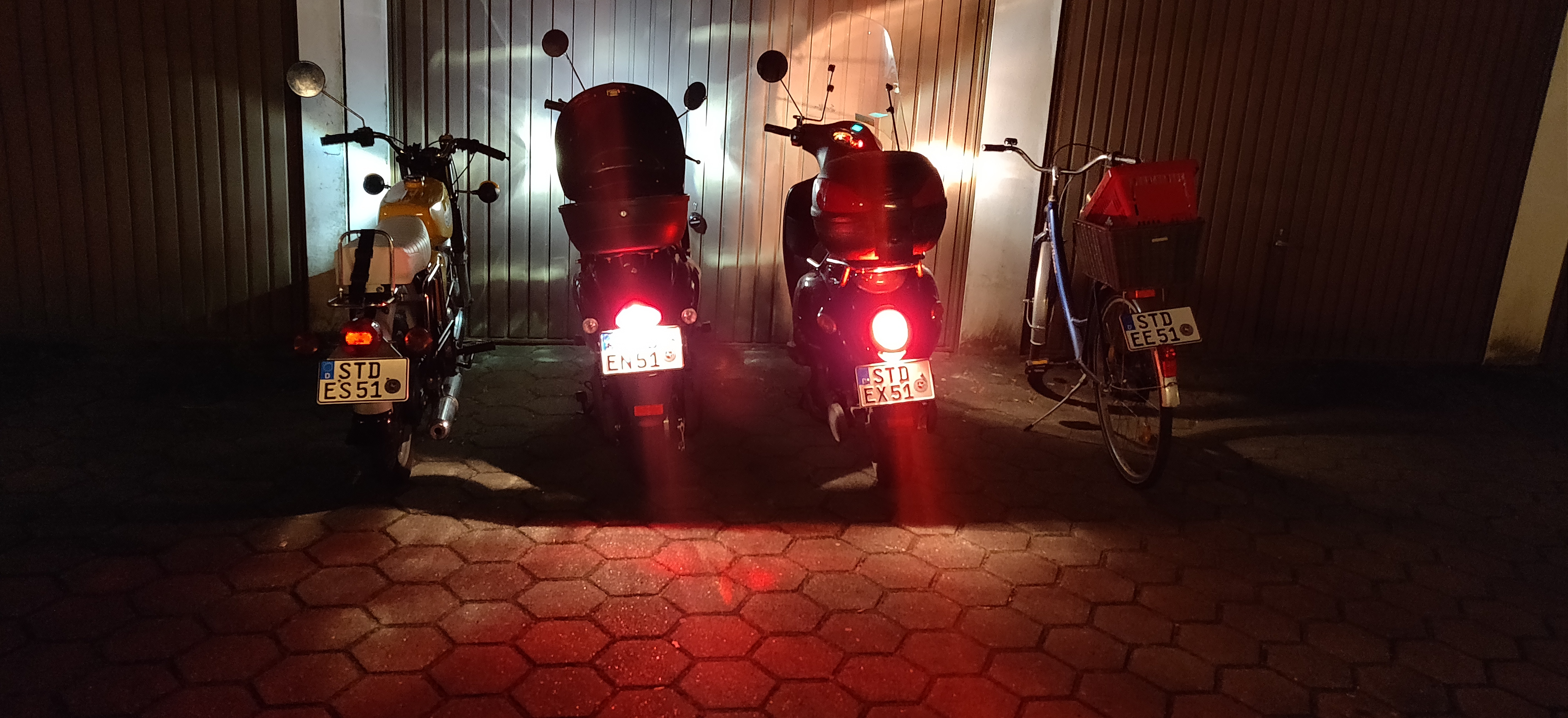

Re: KFZ Zulassung in Frankfurt fordert Kennzeichen Beleuchtung
Ab zu Louis und eine universelle gekauft oder einfach mal den vorhandenen Kram genauer anschauen. In meinen Rücklichtern sind nach unten weiße Fenster, die habe ich von Innen extra noch abgeklebt, das es nicht zu sehr blendet.
Ganz links Simson ohne extra Fenster, ganz rechts nur Blödsinn.

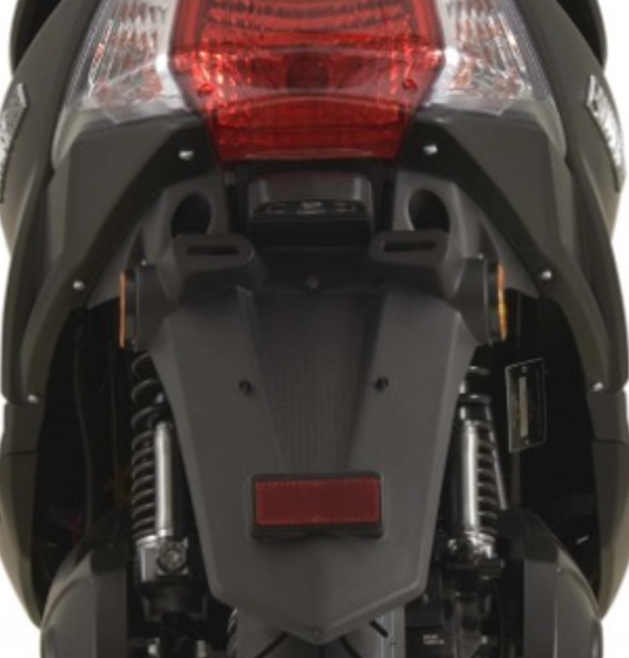

Laut Produktbild müsste auch eine verbaut sein.
Leider kommt der erst Ende Juli/ Anfang August.
Anfrage bei Futura läuft.
beim schnellen Schwestermodell Angry Hawk ist da ja zusätzlich nur die Trägerplatte für ein breites Nummernschild installiert. Wenn Du diese bei Futura bekommen könntest, wäre dein L1e-B Fahrzeug dann ja dort genau so ausgestattet, wie die zulassungspflichtige L3e-B Version.
Die Beleuchtung ist ja bei Beiden gleich.
PS: Ich kenne es leider auch aus meiner "Behörde", dass enorme intellektuelle Ressourcen in juristisch "fundierte" Antworten zur Frage: "warum etwas nicht geht" gesteckt werden, wo andernorts überhaupt kein Problem damit zu bestehen scheint, dass es dort bürgerfreundlich geht.
