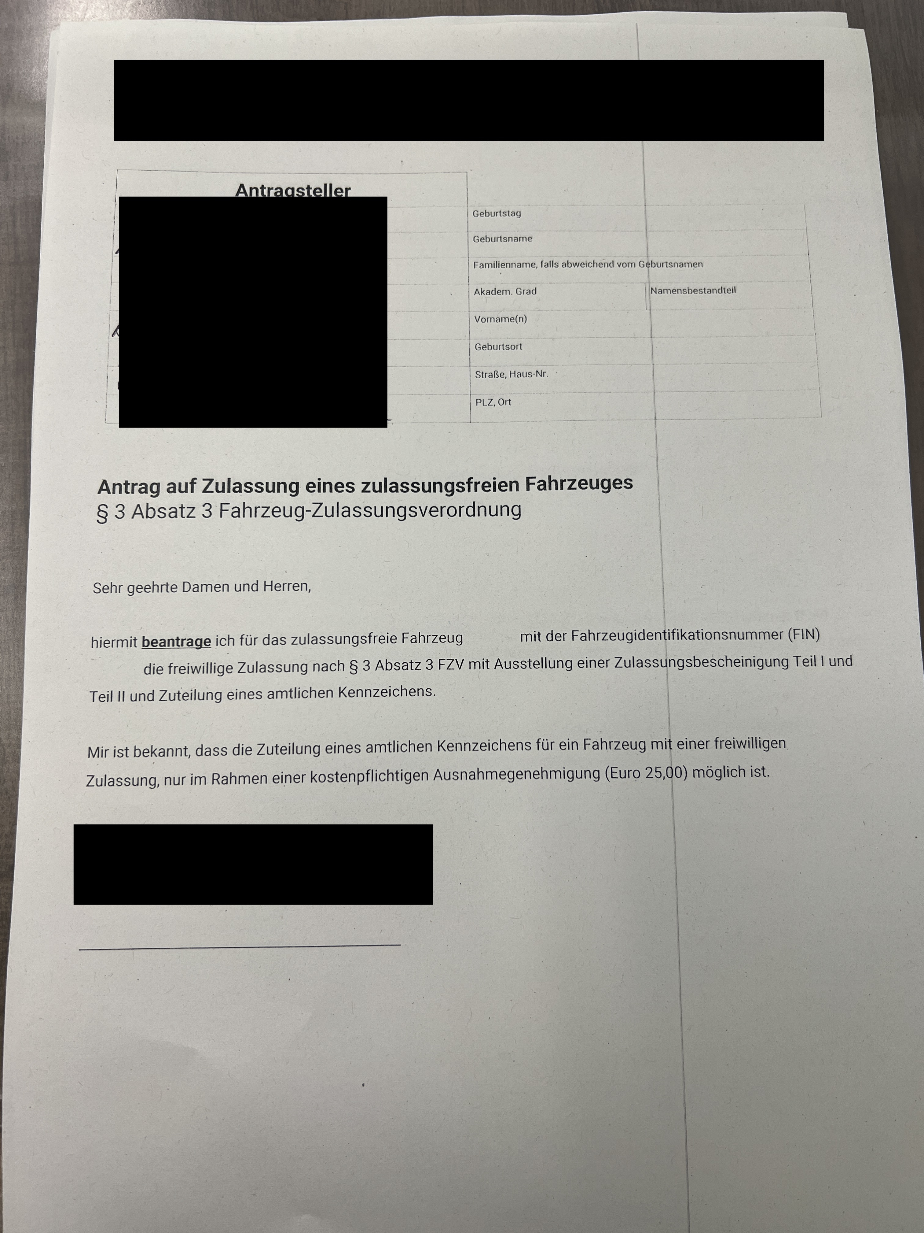

Re: Freiwillige Zulassung für THG Quote (NIU,UNU,...)
Das war das letzte mal bei meinen beiden vorherigen Zulassungen schon etwas komisch. Da musste ich auch einen Wisch unterschreiben, das eine zusätzliche Gebühr i.h.v. 25€ anfällt (nachdem ich keine Kopie davon mitbekommen habe ich geschwind ein Foto davon gemacht. siehe Foto 3). Ich habs halt dann unterschrieben, nachdem mir der Sachbearbeiter auch nicht wirklich erklären konnte, warum diese nun anfällt. Hier mal die beiden COC´s von den abgelehnten Fahrzeugen. Ich muss ehrlich gestehen, eure Antworten bauen mich schon etwas auf, da mich die Sache schon etwas runter gezogen hat. War auch in der Zulassungsstelle eine ziemlich blöde Situation als am Schluss gefühlt das halbe Büro am Platz meines Sachbearbeiters stand und darüber debattiert haben warum das jetzt gesetzlich nun nicht gehen würde. Ende vom Lied war dann, das ich die Unterlagen da gelassen habe und wie bereits erwähnt mit dem "Geschäftsführer" beratschlagt wird. Ich hab mir jetzt mal morgen nochmal einen Termin in der anderen Zulassungsstelle gebucht. Mal sehen, ob es wieder Probleme gibt. Falls ja, dann werde ich, wie von euch empfohlen, eine schriftliche Stellungnahme einfordern und ggf. rechtlich dagegen vorgehen.

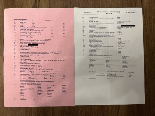

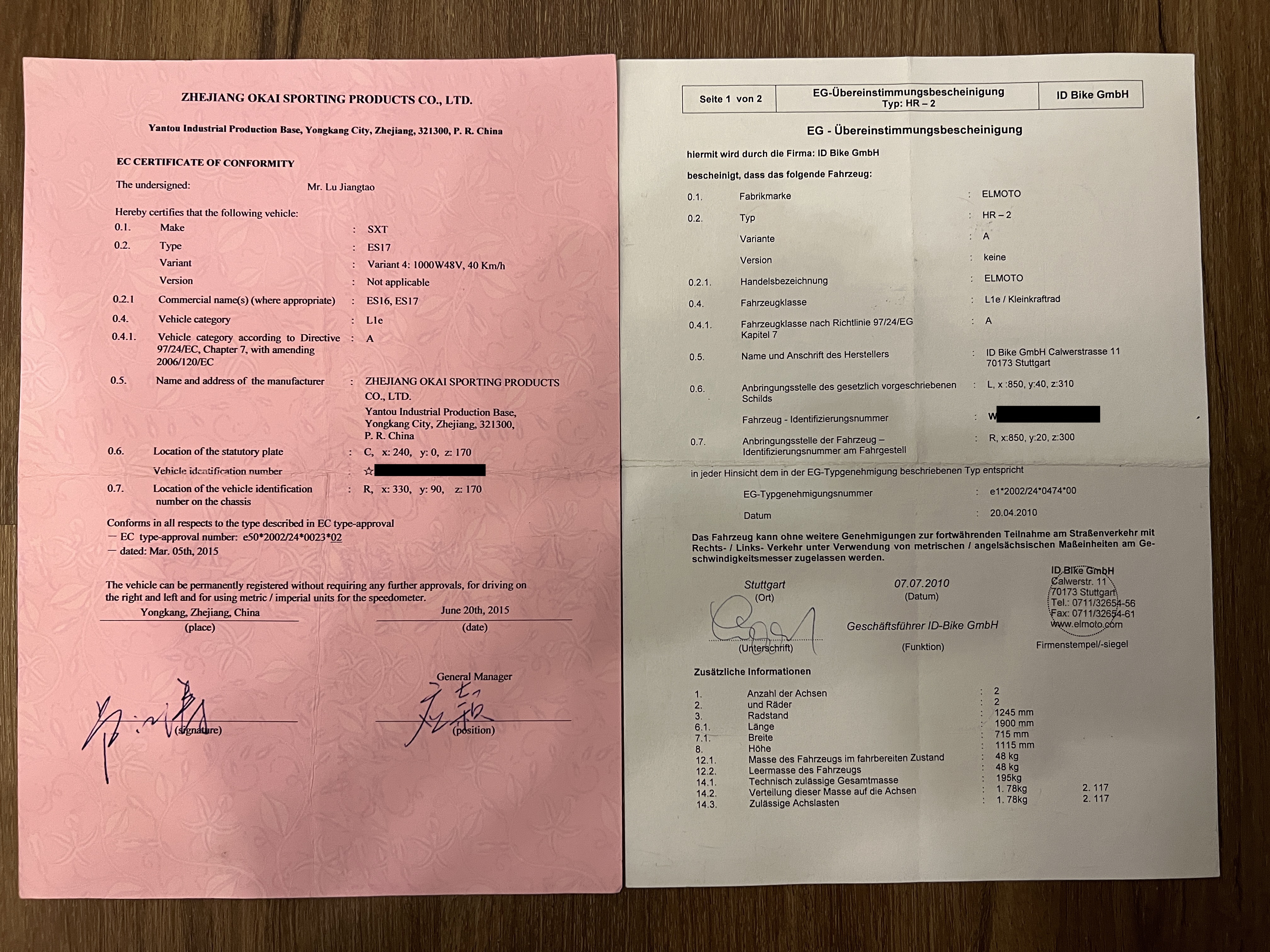

Sorry, das wichtigste hab ich überlesen...L1e-A ist definiert als: Räder, die für den Pedalantrieb ausgelegt und mit einem Hilfsantrieb ausgerüstet sind, dessen Hauptzweck die Unterstützung der Pedalfunktion ist, und (10) die Leistung des Hilfsantriebs wird beim Erreichen einer Fahrzeuggeschwindigkeit von 25 km/h unterbrochen und (11) maximale Nenndauerleistung oder Nutzleistung ≤ 1 000 WAlexthebest hat geschrieben: ↑Di 8. Nov 2022, 08:54Es hat nur geheißen, da es sich hierbei um die Klasse L1e-A (1000W 40km/h Elmoto HR2) handelt
Der Elmoto HR2 ist sollte in der Klasse L1e-B laufen ("Zweirädriges Kleinkraftrad") - eben wie eine 45er. Nur das Kriterium 1.000 Watt reichen nicht aus für L1e-A, da beim Pedelec auch die 25km/h noch drin stehen und der Pedalantrieb. Der HR-2 sollt aber etwas mehr Leistung als 1kW haben.

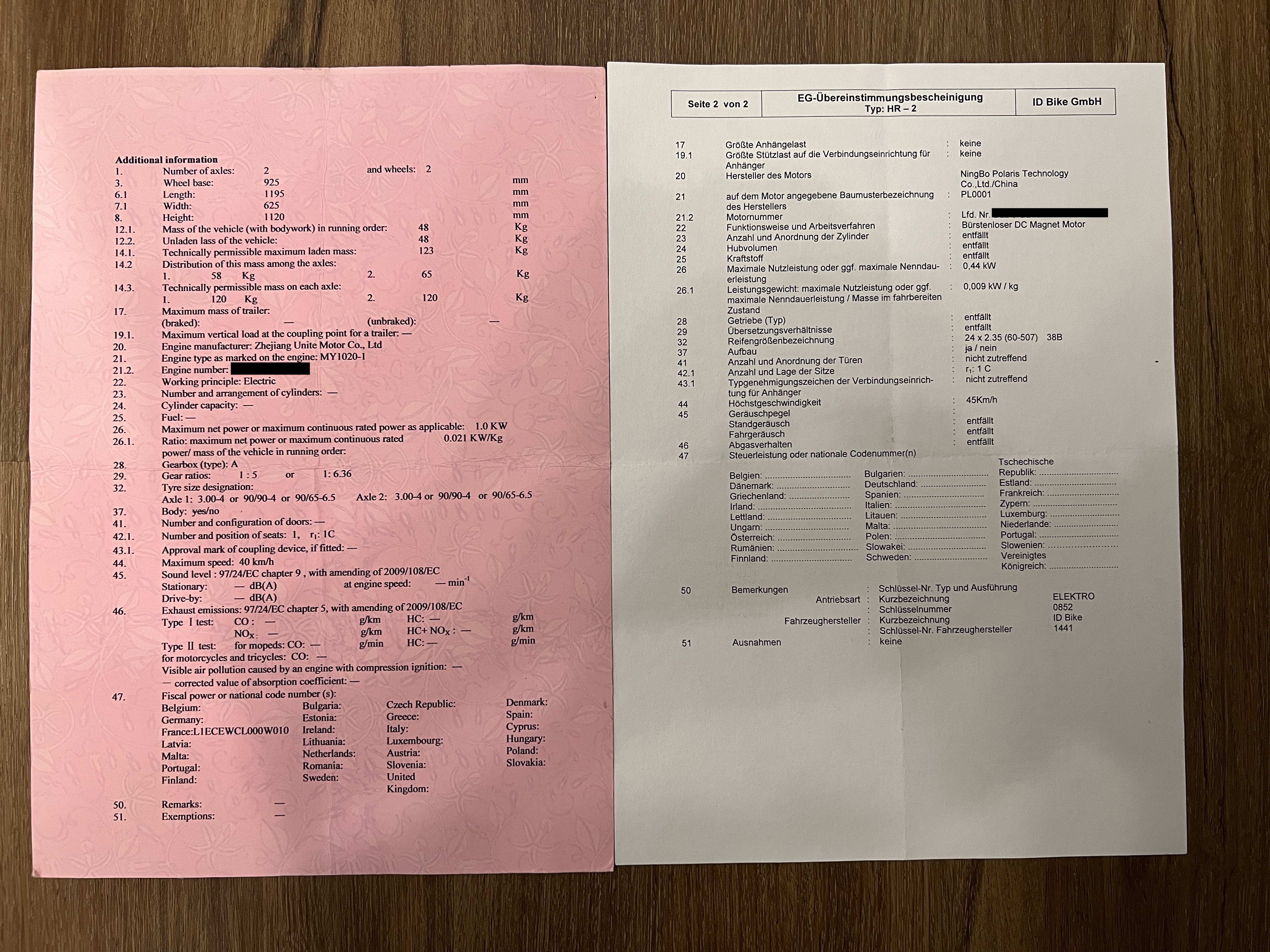

Und was denkst du, was das nun heißt? Wie soll ich beweisen, dass der HR-2 mehr als 1000 Watt hat? (Hab ja als "Beweis" nur das COC). Glaubst du also nicht, das ich morgen eine Chance auf eine freiwillige Zulassung habe? Ich verzweifle echt langsam....
Bei dem anderen Fahrzeug handelt es sich um einen optisch sehr ähnlichen Klapproller wie bspw. der EFLUX Freeride X2 (nur mit weniger Leistung)....
Nachtrag: Ah, ich glaub jetzt hab ich dich verstanden. Aufgrund der höheren Geschwindigkeit sind beide Roller deiner Meinung nach doch für die freiwillige Zulassung zulässig, richt?
rainer* hat geschrieben: ↑Di 8. Nov 2022, 18:03Sorry, das wichtigste hab ich überlesen...L1e-A ist definiert als: Räder, die für den Pedalantrieb ausgelegt und mit einem Hilfsantrieb ausgerüstet sind, dessen Hauptzweck die Unterstützung der Pedalfunktion ist, und (10) die Leistung des Hilfsantriebs wird beim Erreichen einer Fahrzeuggeschwindigkeit von 25 km/h unterbrochen und (11) maximale Nenndauerleistung oder Nutzleistung ≤ 1 000 WAlexthebest hat geschrieben: ↑Di 8. Nov 2022, 08:54Es hat nur geheißen, da es sich hierbei um die Klasse L1e-A (1000W 40km/h Elmoto HR2) handelt
Formel muss dir die Zulassungsbehörde ein 280x200 Schild zuteilen.Alexthebest hat geschrieben: ↑Di 8. Nov 2022, 17:53Da musste ich auch einen Wisch unterschreiben, das eine zusätzliche Gebühr i.h.v. 25€ anfällt.
Wenn du ein kleineres (180x200 order 240x130, ggf. sogar 180x130) haben willst bzw. Bauartbedingt das große nicht dran passst geht das nur mit Ausnahmegenehmigung gemäß §47 FZV.
Dafür könnten die 25 Euro fällig werden.
Das COC ist doch ausreichend. Fahrzeugklasse ist L1e (siehe Punkt 0.4). Mag ja sein, dass sich die L1e unterteilt in L1e-A (Pedelecs) und L1e-B (Kleinkraftrad).Alexthebest hat geschrieben: ↑Di 8. Nov 2022, 20:55Und was denkst du, was das nun heißt? Wie soll ich beweisen, dass der HR-2 mehr als 1000 Watt hat? (Hab ja als "Beweis" nur das COC).
Die Folgezeile 0.4.1 (Fahrzeugkalasse gemäß 97/24/EG Kapitel 7) scheint von denen so interpretiert zu werden, das es sich um L1-A handelt. Und genau das ist falsch. Deswegen habe ich Dir die angeführte Gesetzesgrundlage im link angeführt. Ein Fahrzeug der Kategorie A ist gemäß der angeführten EU-Richtlinie ein "Kleinkraftrad" (siehe Seite 372 Nr. 1.3.1. Der englische Text der spricht von "moped". Kategorie "B" wäre darin die 125er und so weiter.
Die Zeile 0.4 und 0.4.1 verweisen auf unterschiedliche Verordnunge, wo für die gleiche Sache unterschiedliche Buchstaben vergebe wurden - ist nicht schön, aber ist halt so. Bei der COC von Elmoto ist das Wort "Kleinkraftrad" auch noch extra aufgeführt.
Es sind jedenfalls beides Kleinkrafträder. Und keine Pedelecs oder was auch immer. Das sagen beide COC aus. Und damit nach derzeitige Rechtslage lassen sich die freiwillig zulassen.
