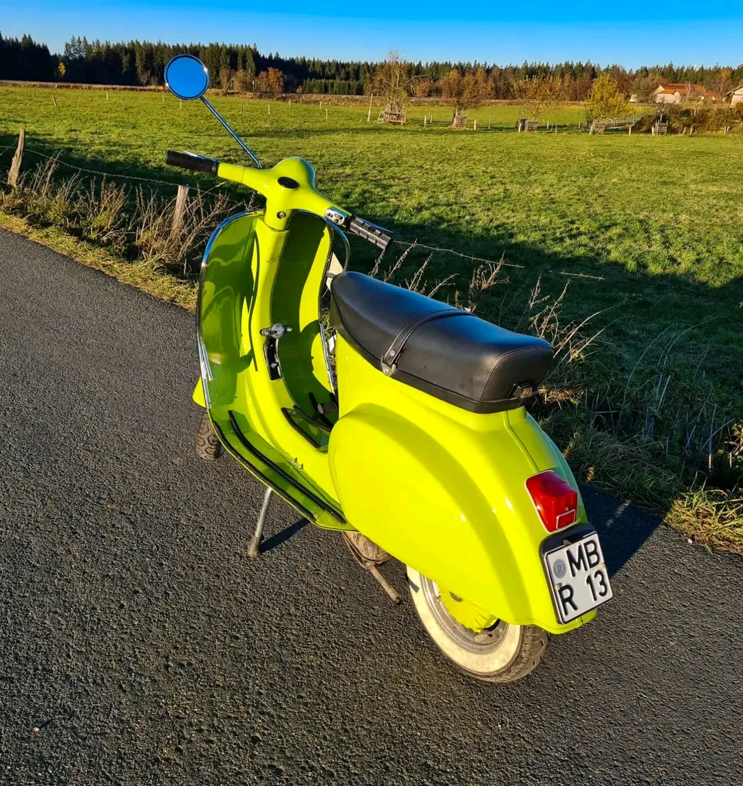

Re: Einschränkung bei der THG-Prämie
Beitrag von Fasemann »
Freiwillige Zulassung kann auch hübsch aussehen.
