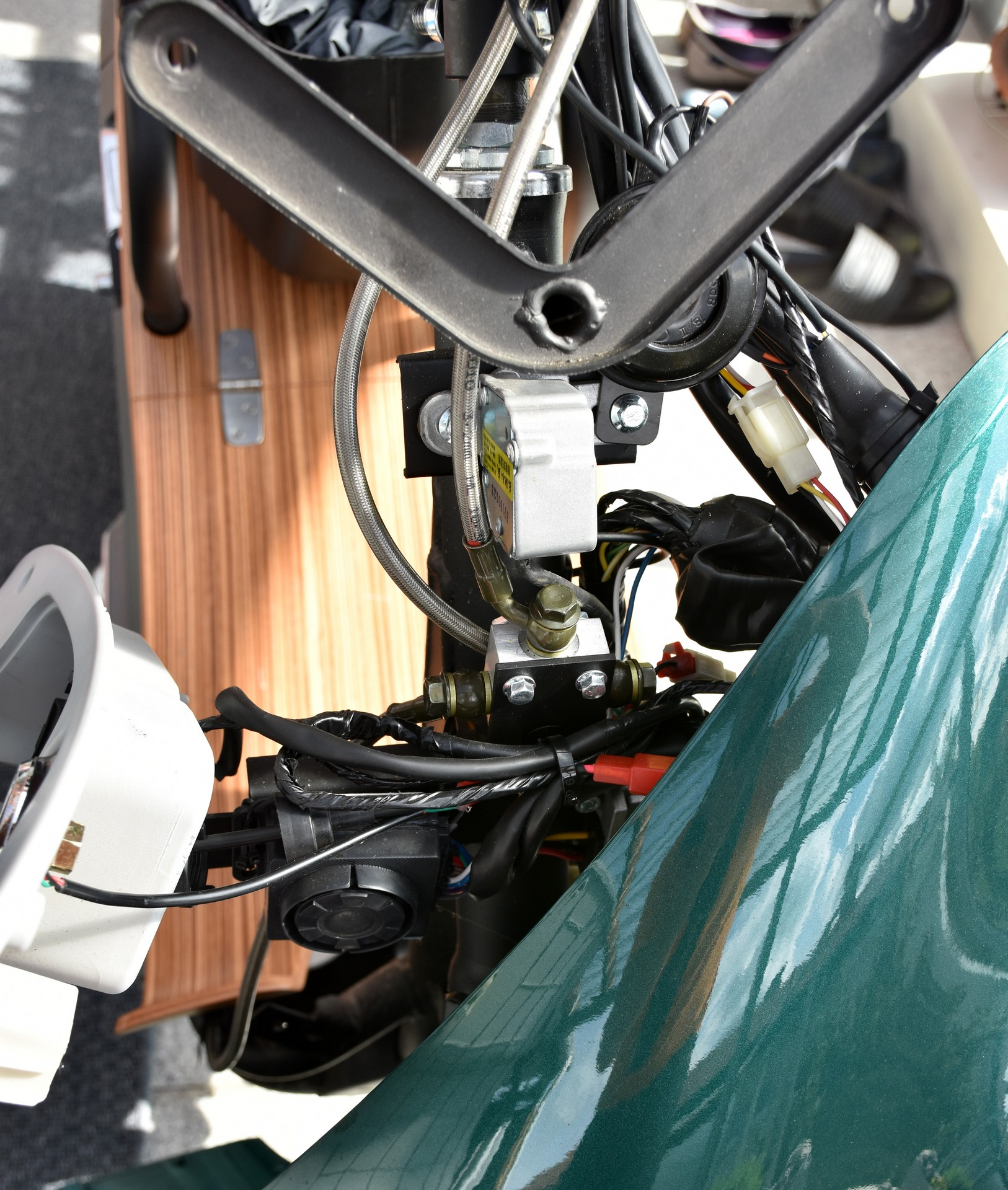

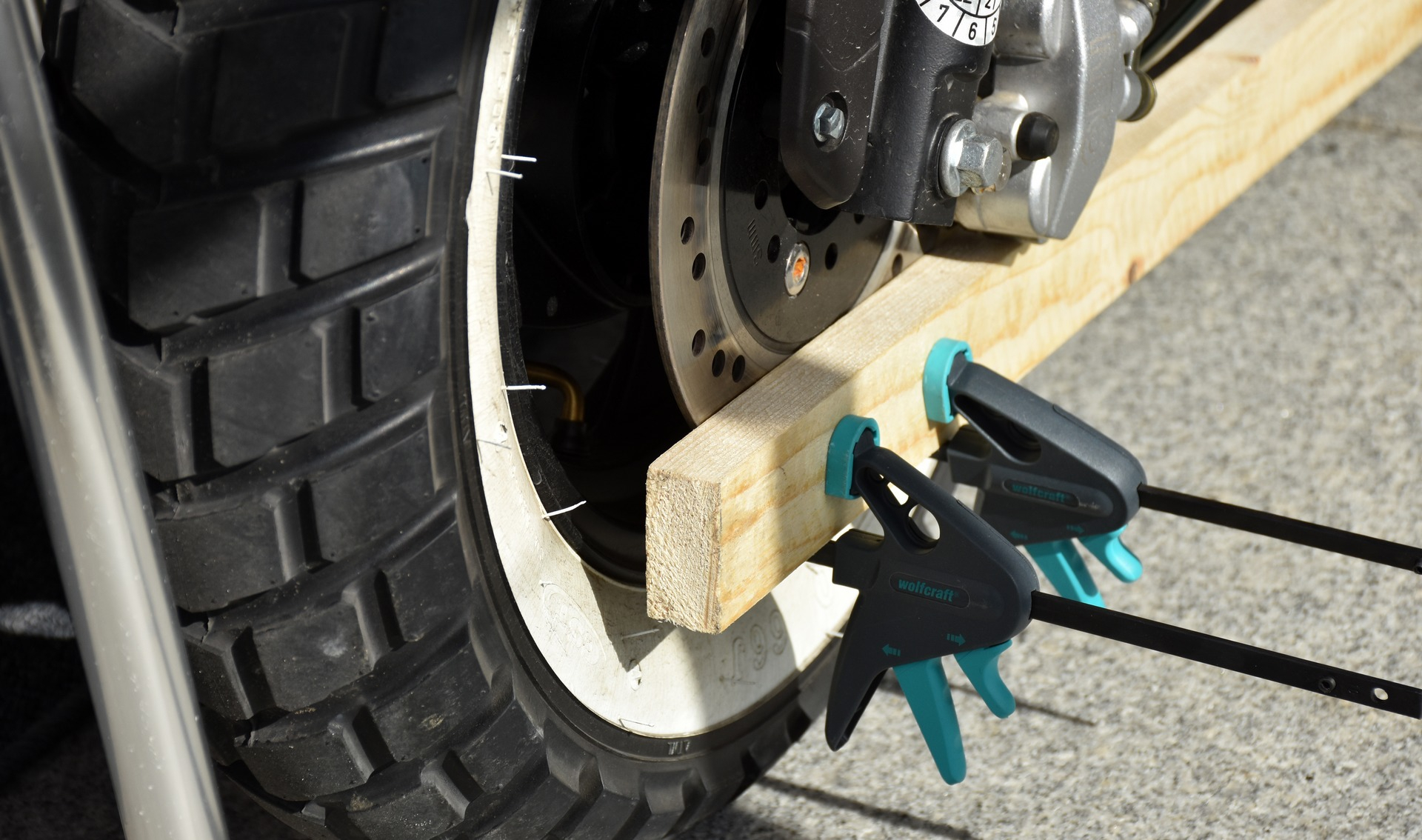

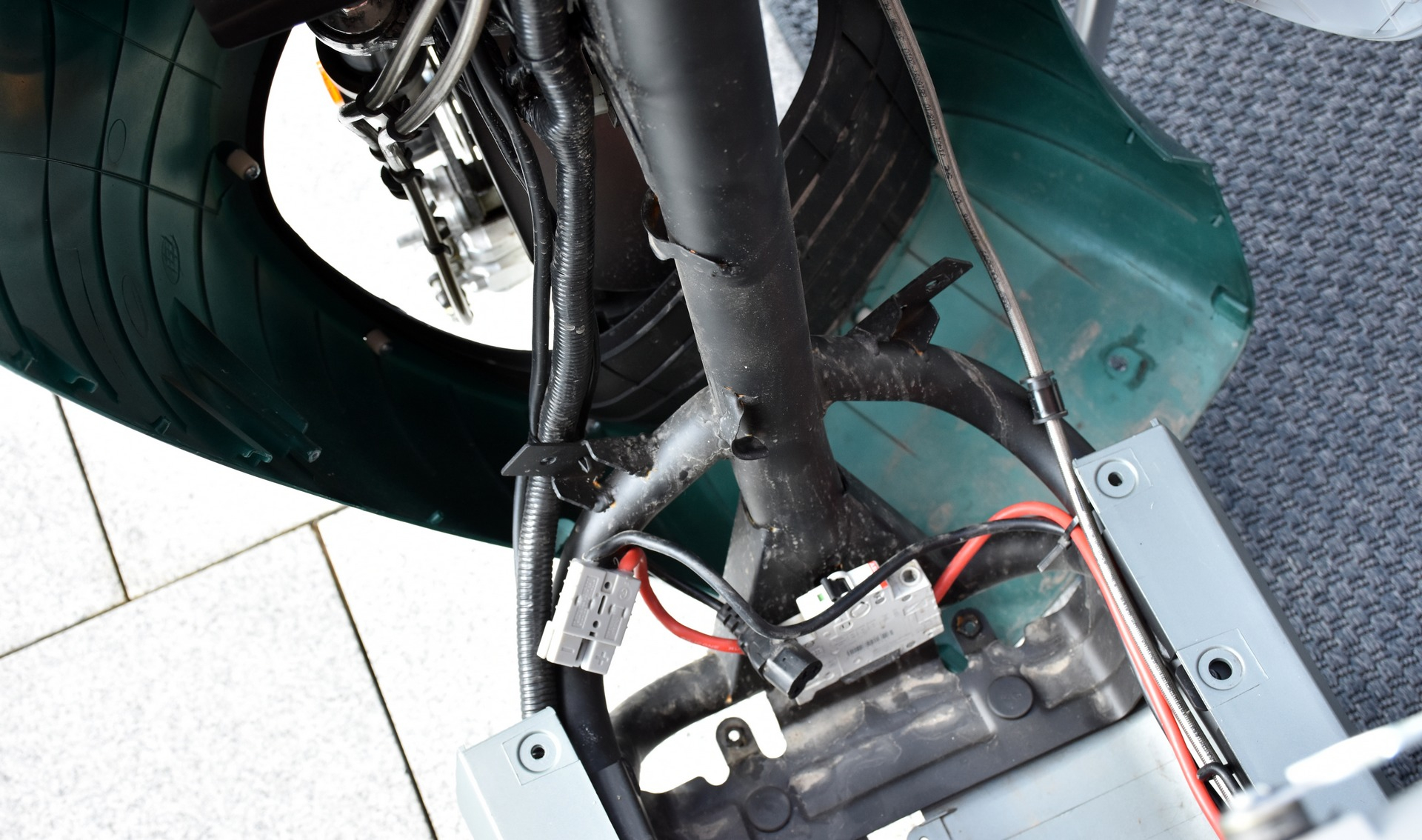

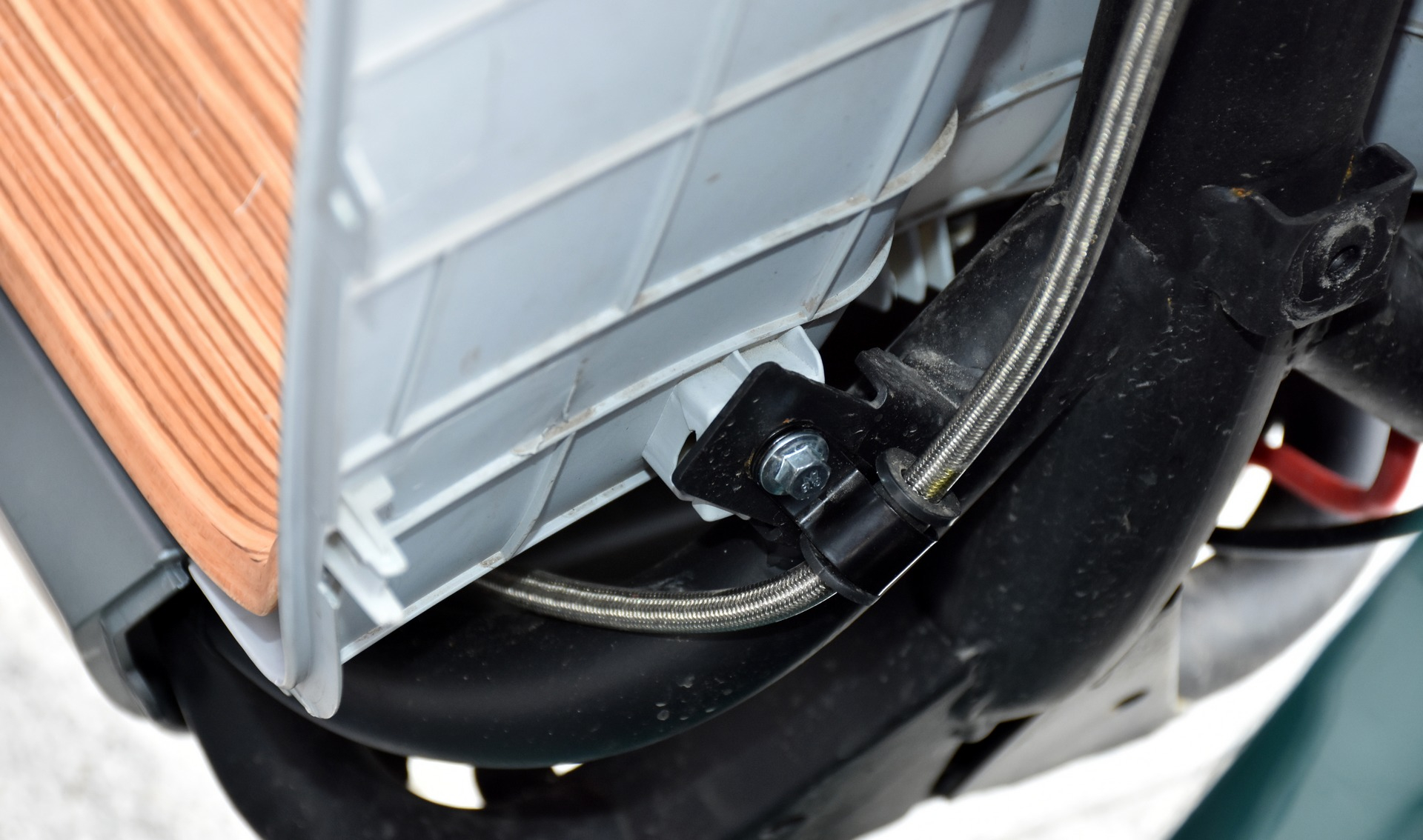

Aufpassen sollte man nur bei den einzelnen Stellen, wo die grüne Verkleidung bei der grauen Verkleidung durch ca. 4mm Stifte einhakt, aber auch die erkennt man fast alle von vorne unten oder durch die Wartungsluke oben. Damit man die graue Verkleidung unter der Mittelverkleidung herausnehmen kann, muss die Mittelverkleidung auch zum größten Teil demontiert werden - es geht aber, ohne den Sitz zu demontieren. Den Stecker für die Beleuchtung vorne kann man abstecken, den Rest kann man für diese Montage dranlassen. Hier nun der entscheidende Punkt: Vorne eine 13er Nuss und hinten eine 14er Nuss und schon kann man hier lockern. Bevor die Schraube wieder gut angezogen wird, hab ich die Richtung des Vorderrades unter Zuhilfenahme einer Holzlatte - geklemmt an der Bremsscheibe vorne - auf geradeaus eingerichtet und den Lenker noch mal eingemessen: Hier noch ein Blick ins Innere: Und beim Zusammenbau auf der rechten Seite nicht auf diese Halterung für die Bremsleitung vergessen: Nach dem Zusammenbau folgte dann eine zünftige Probefahrt:
