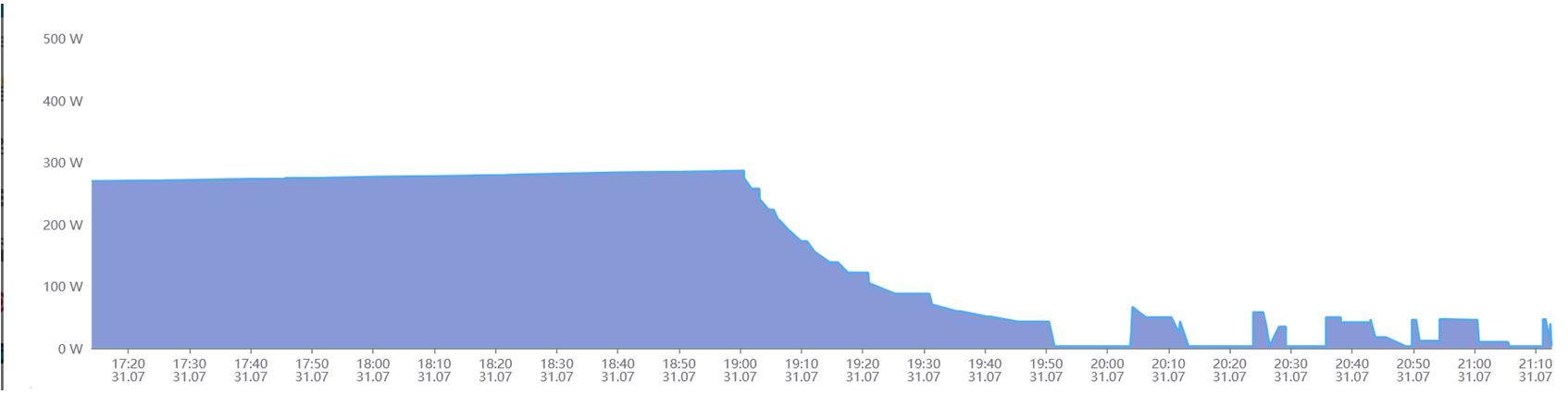

ich habe ein seltsames Verhalten beim Laden meines Akkus.
Wenn er "voll" ist, lädt er anscheinenend immer wieder ein Stückchen nach.
Kennt einer dieses Verhalten?
Ich habe die Ladekurve als Bild hinterlegt...

Ich würde sagen: Balancing und er lädt das nach, was das BMS eben so verbraucht.
