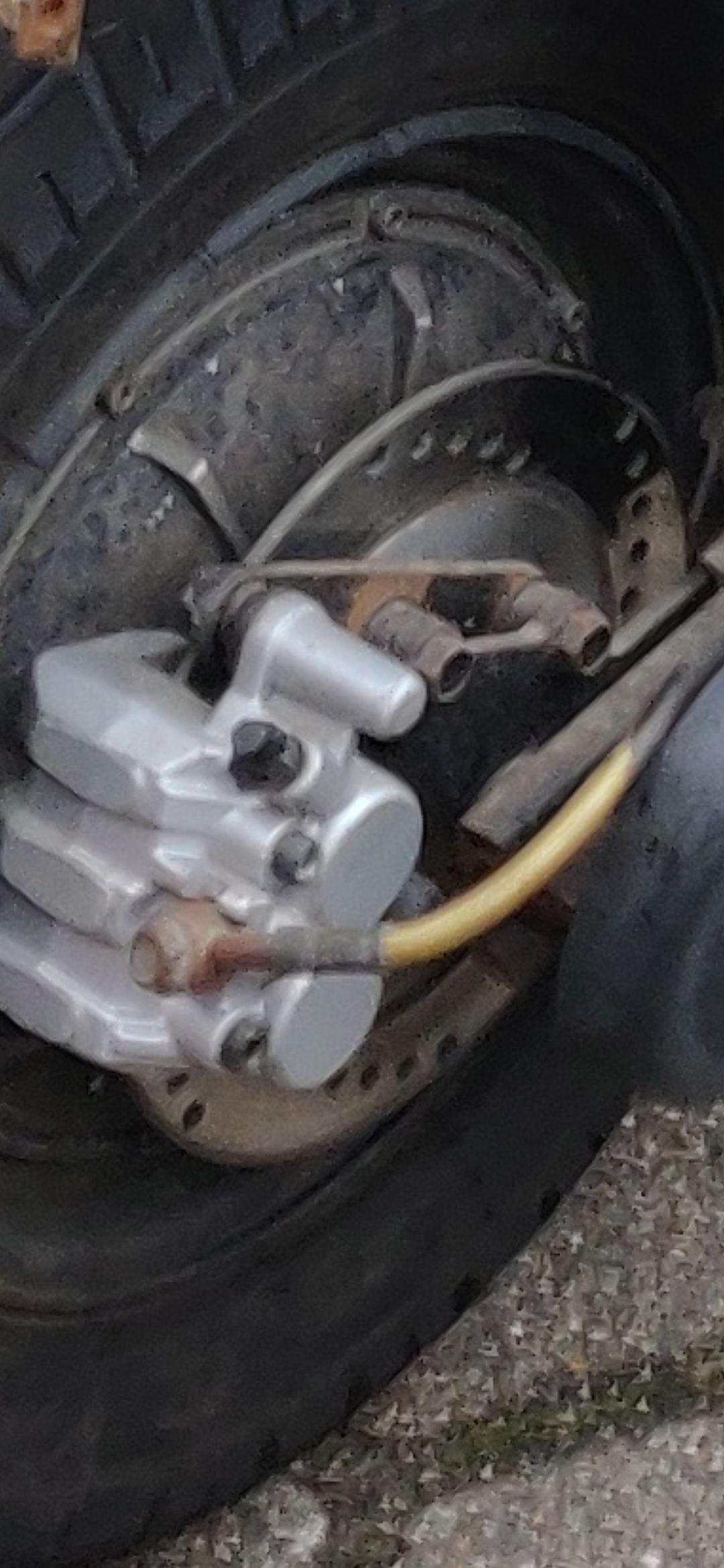

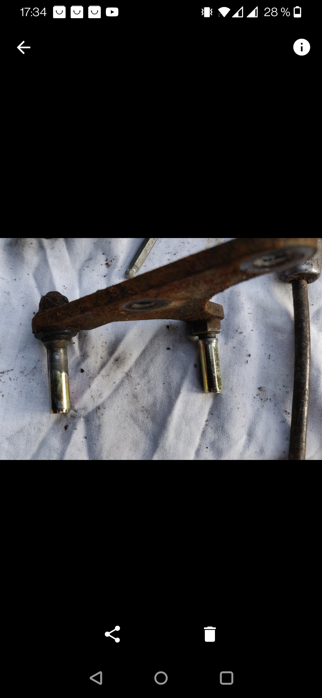

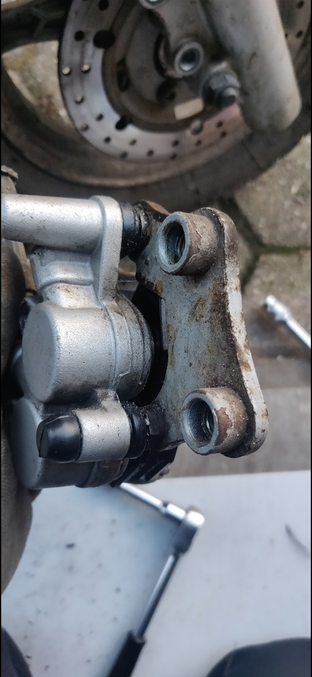

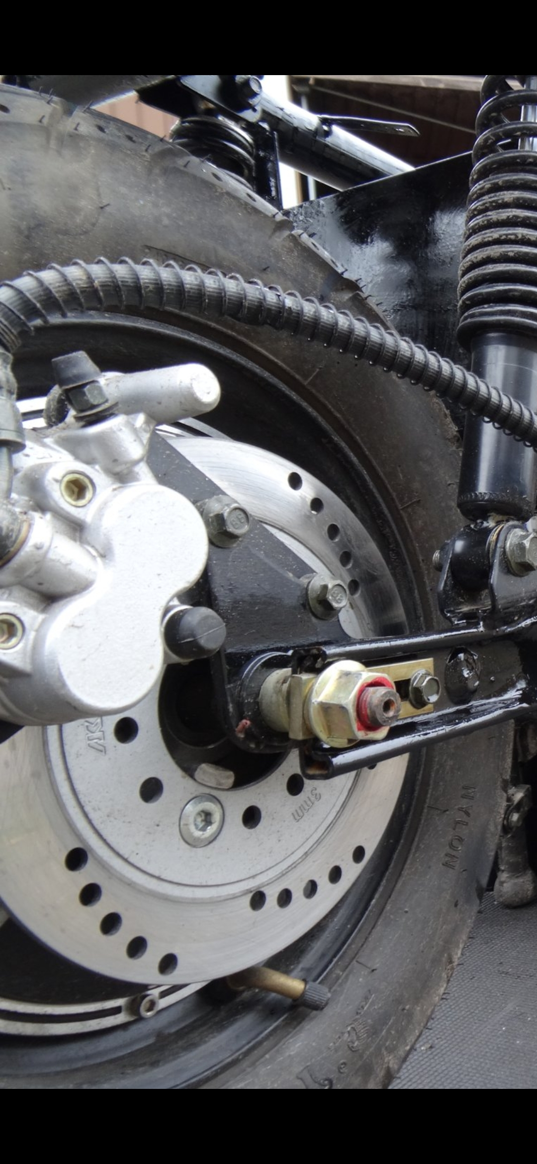

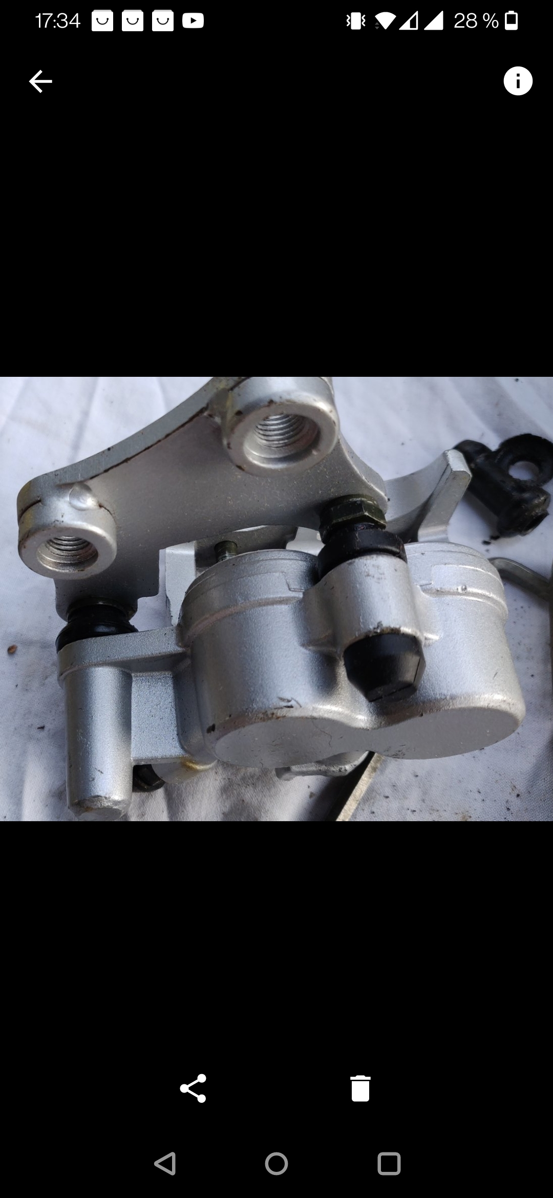

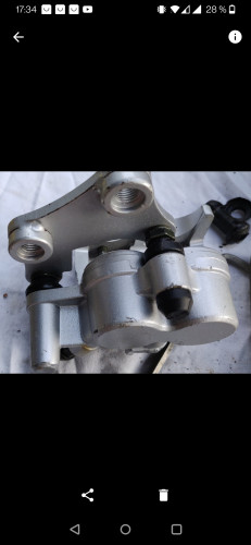

Ich muss bei meinem F10 den Bremssattel hinten abbauen - die Bremse schleift in der Tat mittlerweile, da die Führungen nicht mehr gängig sind.
Muss man dazu wirklich erst das Hinterrad ausbauen, oder übersehe ich was?

Re: Tinbot F10 Probleme mit schleifenden Bremsen
Ein Bild hilft, aber normal ist ein " L " aus 3 mm Stahl an der Schwinge, der lange Schenkel ist die Stütze zur Schwinge , der kurze Schenkel zeigt nach schräg hinten, daran ist der Sattelträger fest montiert, auf den Bolzen gleitet der Sattel. Die 2 Schrauben mit einer losen Sammlung von Distanzstücken vorher markieren und fotografieren, dann einzeln raus drehen, je nach Toleranz sind da mehr oder weniger Scheiben, Muttern wahllos aufgefädelt, damit der Sattel parallel zur Scheibe steht .
